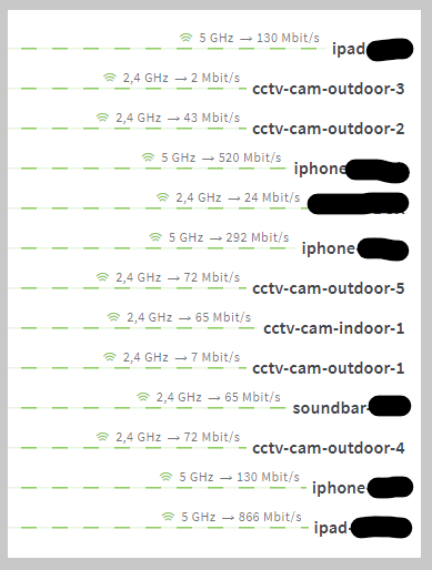

Ich habe eine FRITZ!Box 7590 und einen FRITZ!WLAN Repeater 310. Seit 3 Monaten habe ich 6 Überwachungskameras rund ums Haus, die alle per WLAN mit der FRITZ!Box verbunden sind. Zeitgleich habe ich den Repeater auf MESH betrieb umgestellt. So konnte ich in der Fritzbox Oberfläche alle verbundenen Geräte sehen, auch die, die mit dem Repeater verbunden sind.
Seit dieser Änderung haben wir häufig Probleme mit der WLAN Verbindung. Netflix Streams müssen andauernd buffern, Reddit läd am Handy den Feed nicht neu. All solche Probleme. Leider ist das sehr inkosistent und tritt nur alle paar Stunden mal auf.
Unsere Glasfaserleitung ist definitiv nicht ausgelastet. Das habe ich in solchen Situationen schon schnell mal geprüft.
Ein Phänomen war, dass Geräte, die mit dem Repeater verbunden waren Verbindungsprobleme hatten, während Geräte die zum gleichen Zeitpunkt mit der Box verbunden waren keine hatten. Den Repeater habe ich ausgesteckt. Seitdem läuft es besser, aber nicht wirklich gut. Die Probleme treten seltener auf aber immer noch mehrmals täglich.
Alles in allem Schlussfolgere ich:
Das muss doch am WLAN Netz liegen. Kann es erfahrungsgemäß sein, dass wenn 6 CCTV Kameras verbunden sind, die 1080p 15 FPS streamen und gleichzeitig noch einige Smartphones etc. verbunden sind, das WLAN Netz ausgelastet ist?

Ich würde vorallem den 310 loswerden. Das Ding ist 2.4 GHz only mit eine max. Bruttodatenrate von 300 Mbit und ist steinalte Technik. Bei soviel Geräten verbunden kommt da nichts mehr bei Rum.

Mit Mesh hat das nichts zu tun. Ein Single Band Repeater leidet immer unter der doppelten Funkkanalauslastung, egal wie sich das ganze am Ende nennt.
Du solltest soweit möglich auf Repeater verzichten und stattdessen kabelgebundene Access Points zur Reichweitenvergrößerung nutzen.
Ansonsten alle datenintensiven Geräte wie den Fernseher über das 5 GHz Frequenzband anstelle des 2,4 GHz Frequenzband verbinden. Ersteres hat deutlich mehr Kapazität.

Genau, hol dir per LAN angeschlossene Accesspoints (zb den 1200AX).
Die können auch MU-MIMO, was gerade in deinem Fall wichtig ist, also gleichzeitig mit mehreren Clients senden/empfangen.
Wenn die Überwachungskameras ohnehin nur 2.4Ghz haben, sollte das deine performanten Geräte im 5Ghz Netz eigentlich nicht beeinflussen.

Da wirste wohl nix mehr für bekommen, aber ja, auf jeden Fall mit einem (aktuelleren) Modell ersetzen, das mindestens Dual-Band-, bestenfalls Triple-Band-Technik (drei Funkeinheiten mit 2x5GHz+1x2,4GHz) unterstützt, bspw. den FR3000 - da wird dann ein Band ausschließlich für den Uplink zur FB genutzt, so dass die beiden anderen Bänder für die Kommunikation mit den Endgeräten und dementsprechend auch ganz andere Datenraten zur Verfügung sind.
Falls das Budget nicht für einen neuen FR3000 zur Verfügung stehen sollte, kleiner Preis-Tipp:
Ein gut gepflegt gebrauchter FR1750E wär' zumind. zum FR310 schonmal eine Art "Quantensprung" und kann mit seinen 3x3-Streams auch besser mehrere Endgeräte gleichzeitig versorgen.​
