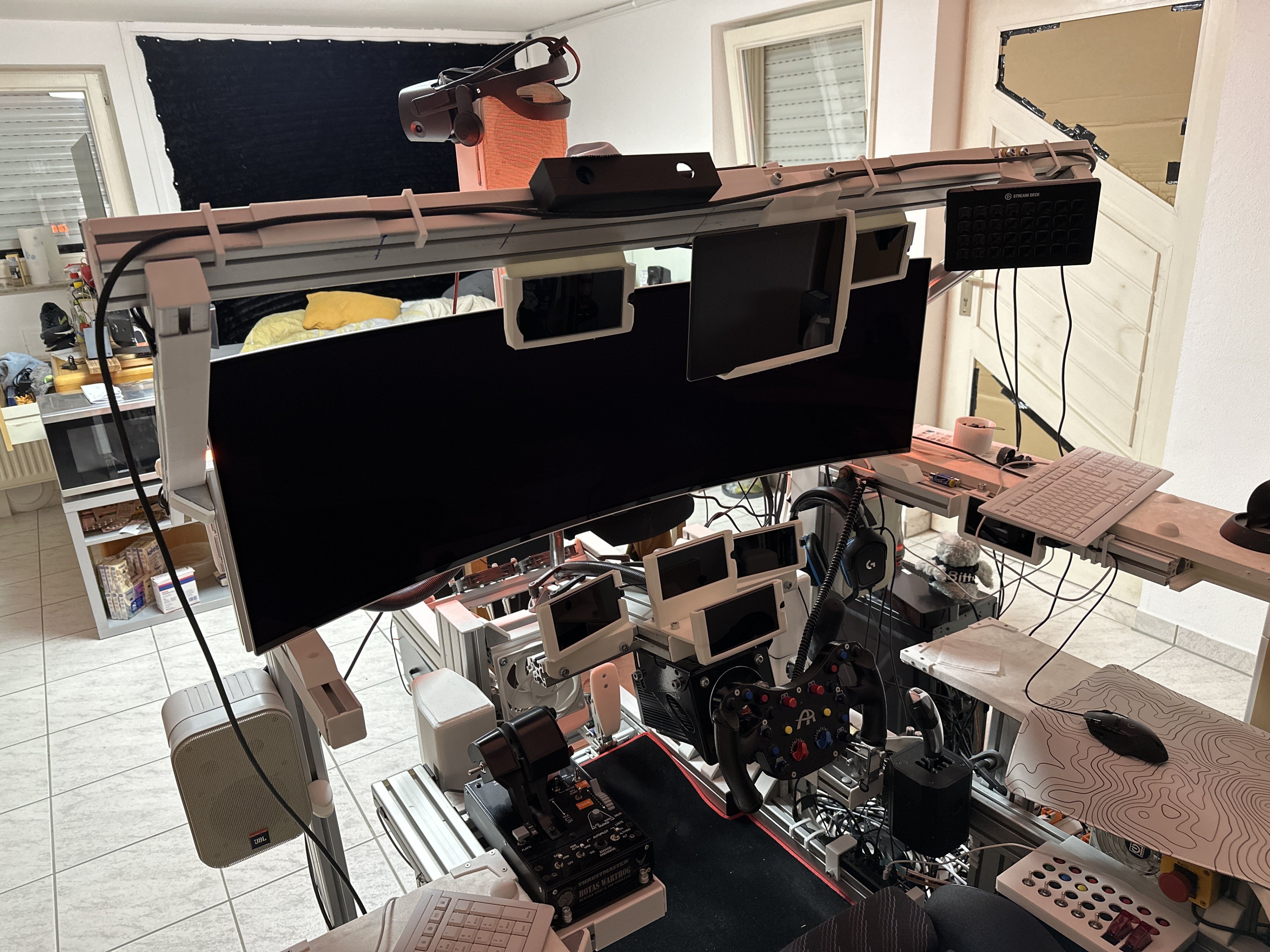

Ja, halt das Logitech z906
Du hast bei dem Logitech Set die Satelliten durch die JBL getauscht oder wie?
Ja genau.

Mal etwas anderes:
Das weiße Brett mit den Schaltern unten rechts im Bild, was ist das denn Schönes? Programmierbar für Flugsimulator?
Richtig schön durchgeknallt und krank! :D Am geilsten find ich die abgeklebte Tür! 🤩
