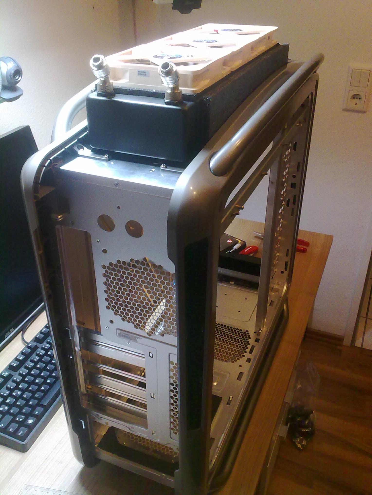

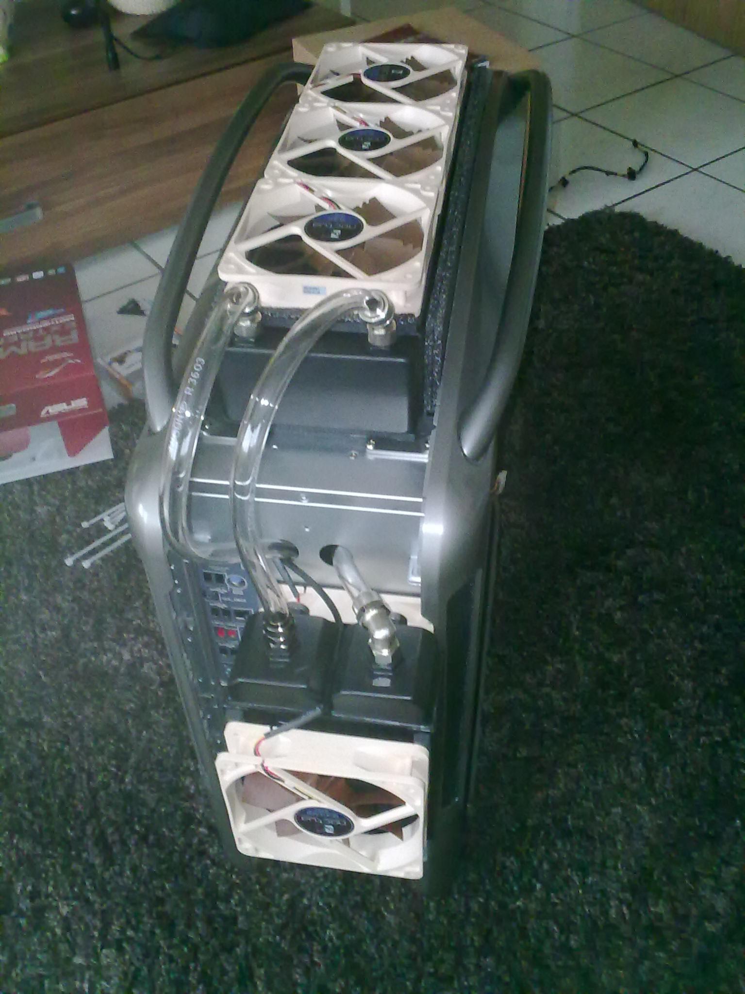

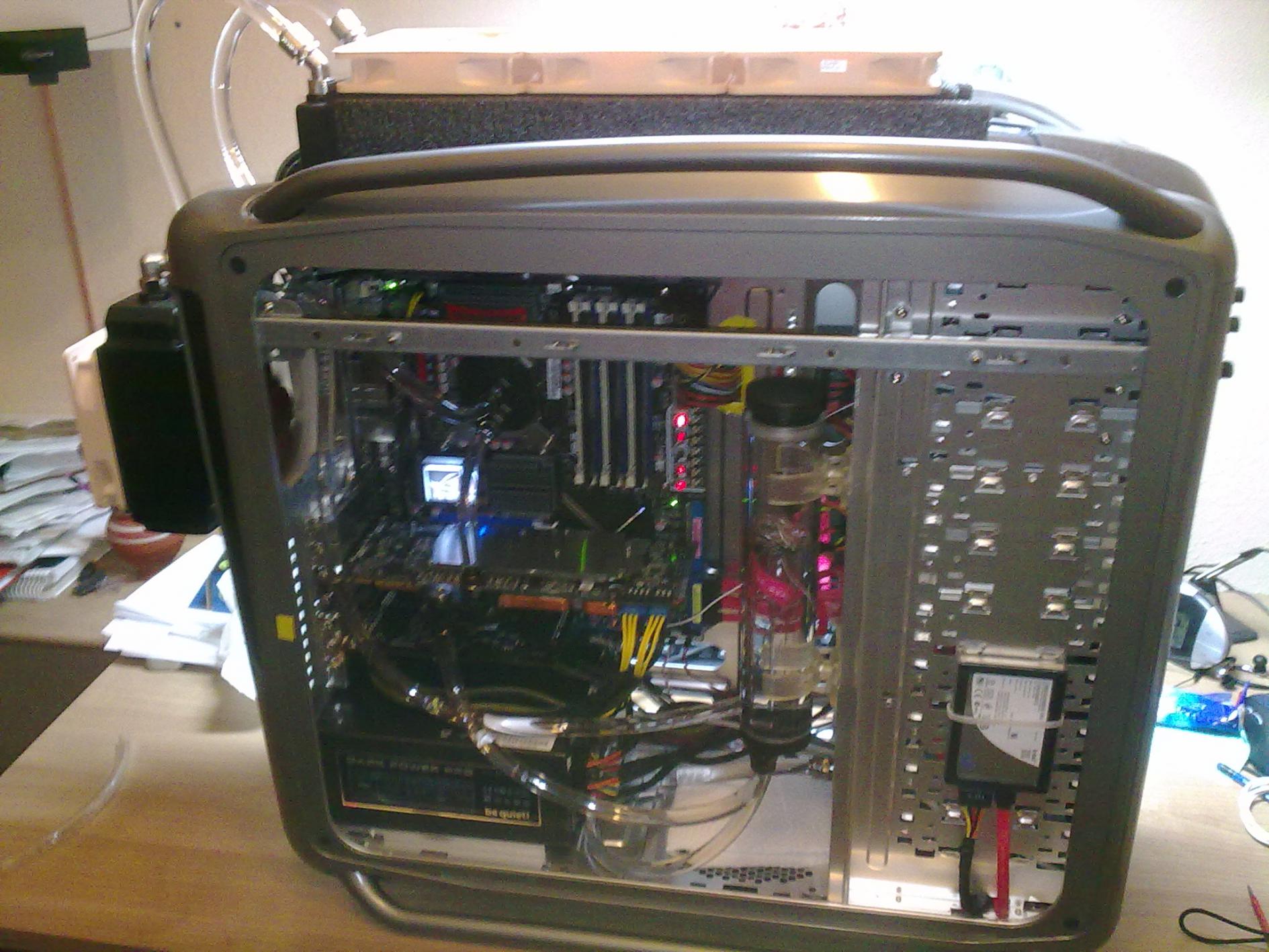

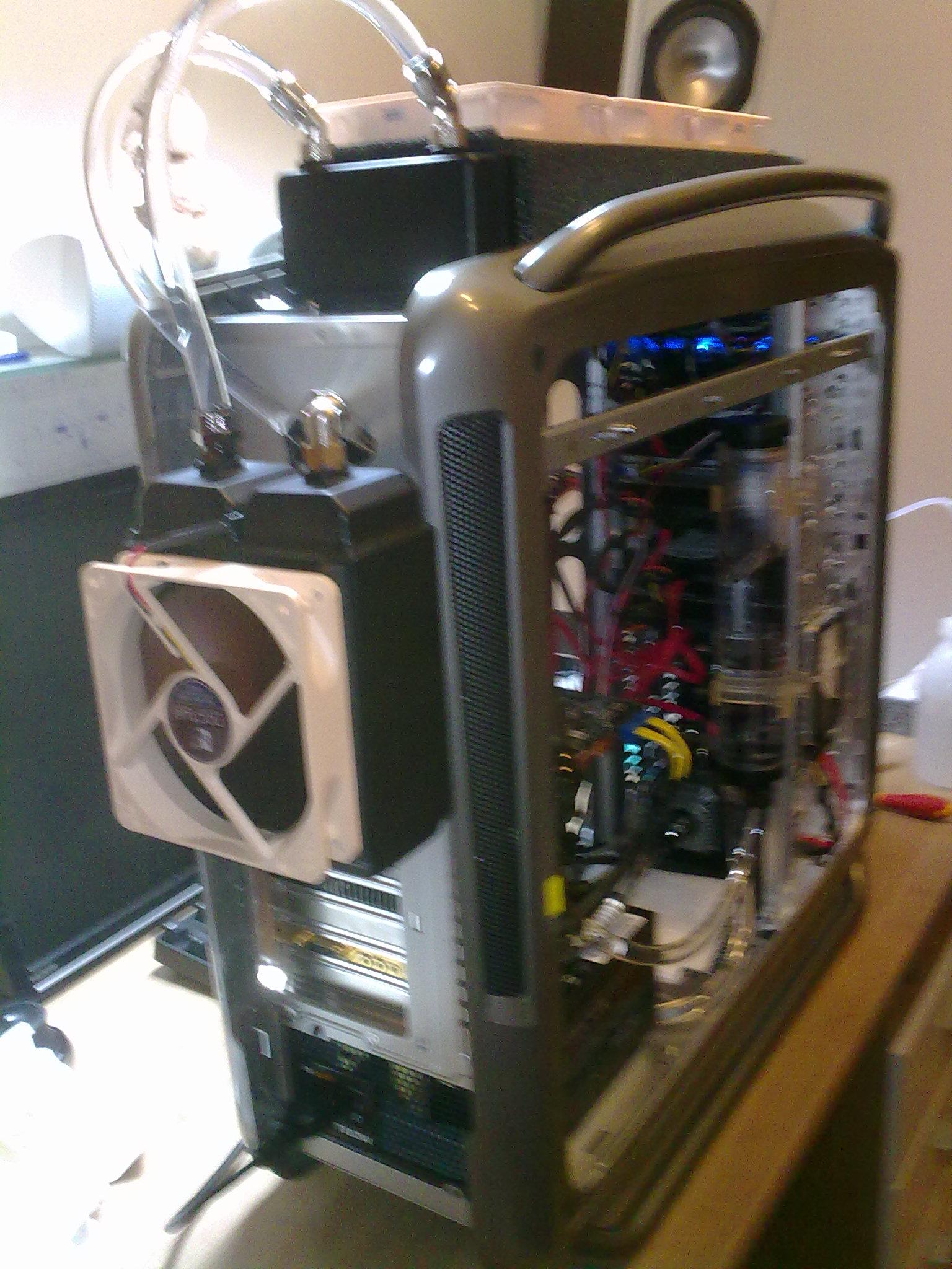

Die Radis reichen vollkommen aus! Habe gestern 360ger + 120ger (jeweils von beiden Seiten mit Lüftern) für Gtx_480 und i7_920 (übertaktet von 2,6 auf 3,6) in Betrieb genommen.
Die Temps sind traumhaft!
Nach 2 Stunden Battlefield Bad Company 2 ca. GPU (GTX 480) 45°C + i7920 (3,6 GHz) 50°C!
Was sagt ihr?
Hier sind die Bilder ;) Qualität ist mies, sorry ;)

Pack doch den 120 Lüfter hinten ins Gehäuse rein dann hast du nicht ganz so einen Klotz hintenraus ^^^^
Temps sind auch gut ,kommt allerdings drauf an bei welchen umdrehungen ^^
Die Lüfter drehen mit 800 min^-1
Hinten am Gehäuse sitzt schon ein Lüfter, der bläst die warme Luft aus dem Gehäuse raus, direkt auf den 120ger Radi. Diese ausgepustete Luft wird dann vom Lüfter, der hinter dem Radiator ist weiter nach hinten beschleunigt ;)
Ich meinte den Lüfter am Gehäuse ins gehäuse setzen ^^ .Dann hast du aussen am Gehäuse einen kleineren Klotz
da sitzen doch auch schon welche, er schriebt doch das er ne doppelbestückung fährt
sprich lüfter->radi->lüfter
Aber alles ausserhalb vom Gehäuse ^^^,einen kann er ja ins Gehäuse setzen .Hab ich auch gemacht.Ok ich hab nen slim mit nem Lüfter ins Gehäuse gesetzt und einen Lüfter ausserhalb vom Gehäuse,ist ne Frage vom geschmack und von der Optik.
hab grad ein paar Bilder in den "Bilder Eurer Waküs reingestetzt
wenn ich das richtig sehe hat ers ja oben so gemacht
nur passt das hinten nicht wenn ich mir so die bilder anschaue
Nein , auf Bild 3 sieht man ganz deutlich das Lüfter /Radi/Lüfter ausserhalb vom Gehäuse sind ,aber egal jeder soll machen wies Ihm gefällt :):)
hmm wer von uns beiden hat jetz nen knick inner optik
weil ich bin halt der meinung oben hat er die untere reihe im gehäuse
und hinten nutzt er den inneren lüfter als abstandshalter fürn radi das der nicht mit dem rahmen kollidiert
hmm die verwirrung ist perfekt^^
am besten sollte mal der geier antworten :p
Also alles richtig: der 1. Lüfter sitzt im Gehäuse und bläst sofort auf den 120ger Radi + noch ein Lüfter schaufelt zusätzlich die warme Luft hinter dem Radi nach außen.
@ Tomcat: deine Ausführung finde ich persönlich nicht ganz gelungen. Von der Optik vielleicht gut, aber da der Radi im Gehäuse sitzt, wärmt er die Luft im Gehäuse zusätzlich auf.
Zu der Wassertemperatur: ca. 32 °C bei 27 °C Umgebungstemperatur. (Ca. nach 2 Studen BC2)
MfG ;)
