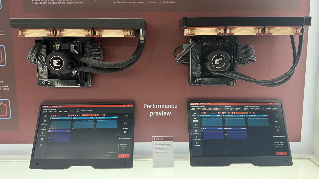

In diesem Jahr stellt Noctua eine optimierte Variante aus, die einen 9950X3D bei 230 Watt Verlustleitung kühlen kann – und dabei das Leistungsniveau der klassischen AIO Noctua NL-LC1-36 mit 360-mm-Radiator erreicht (ca. 80 °C).
GIF Noctua zeigt den „Thermosiphon“ dieses Jahr ohne Sichtfenster, dafür im Vergleich zur AIO NL-LC1 auf einem Ryzen 9 9950X3D bei 230 Watt TDP – und vergleichbarer Kühlleistung

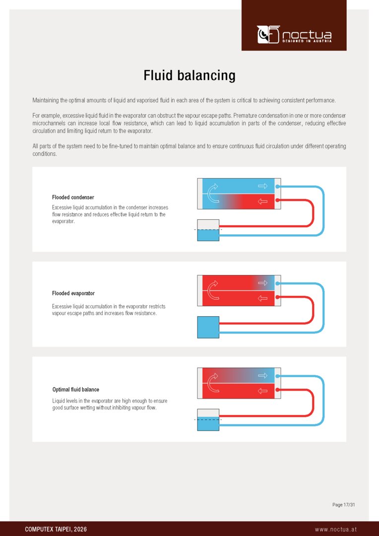

  • Aber zu viel Dampf im System oder das Entstehen einer so genannten Siedekrise (Leidenfrost-Effekt) gilt es zu verhindern.
  • Flüssigkeit zwischen Verdampfer und Kondensator gilt es zu vermeiden.

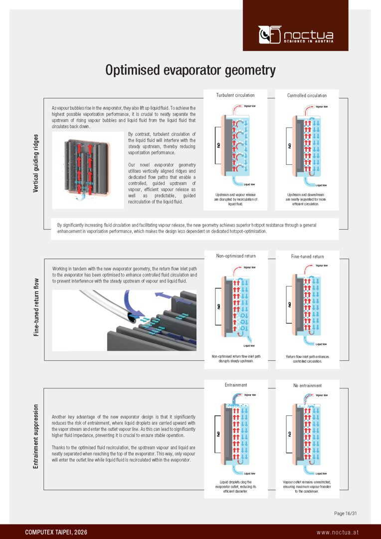

Um diese Herausforderungen noch besser zu meisten, hat Noctua gegenüber der im Mai 2025 ausgestellten Version den Verdampfer noch einmal angepasst. Über 400 Prototypen soll es gegeben haben, aber auch der Kondensator wurde in 25 verschiedenen Versionen getestet.

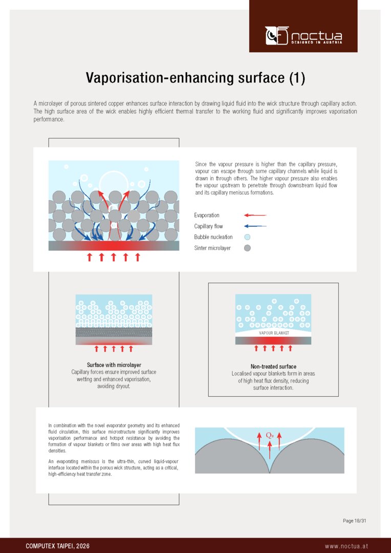

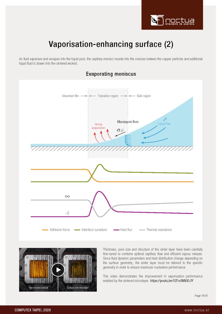

Sowohl die neue Geometrie als auch die jetzt gesinterte Oberfläche mit Kapillaren sind das Ergebnis der weiteren Forschung im Verdampfer, die zur Computex in Theorie, anhand von Messwerten und dem laufenden System präsentiert werden.
Zur Computex 2026 erklärt Noctua die am Thermosiphon im letzten Jahr gemachten Fortschritte in Theorie und anhand praktischen Messwerten (Bild: Noctua)
