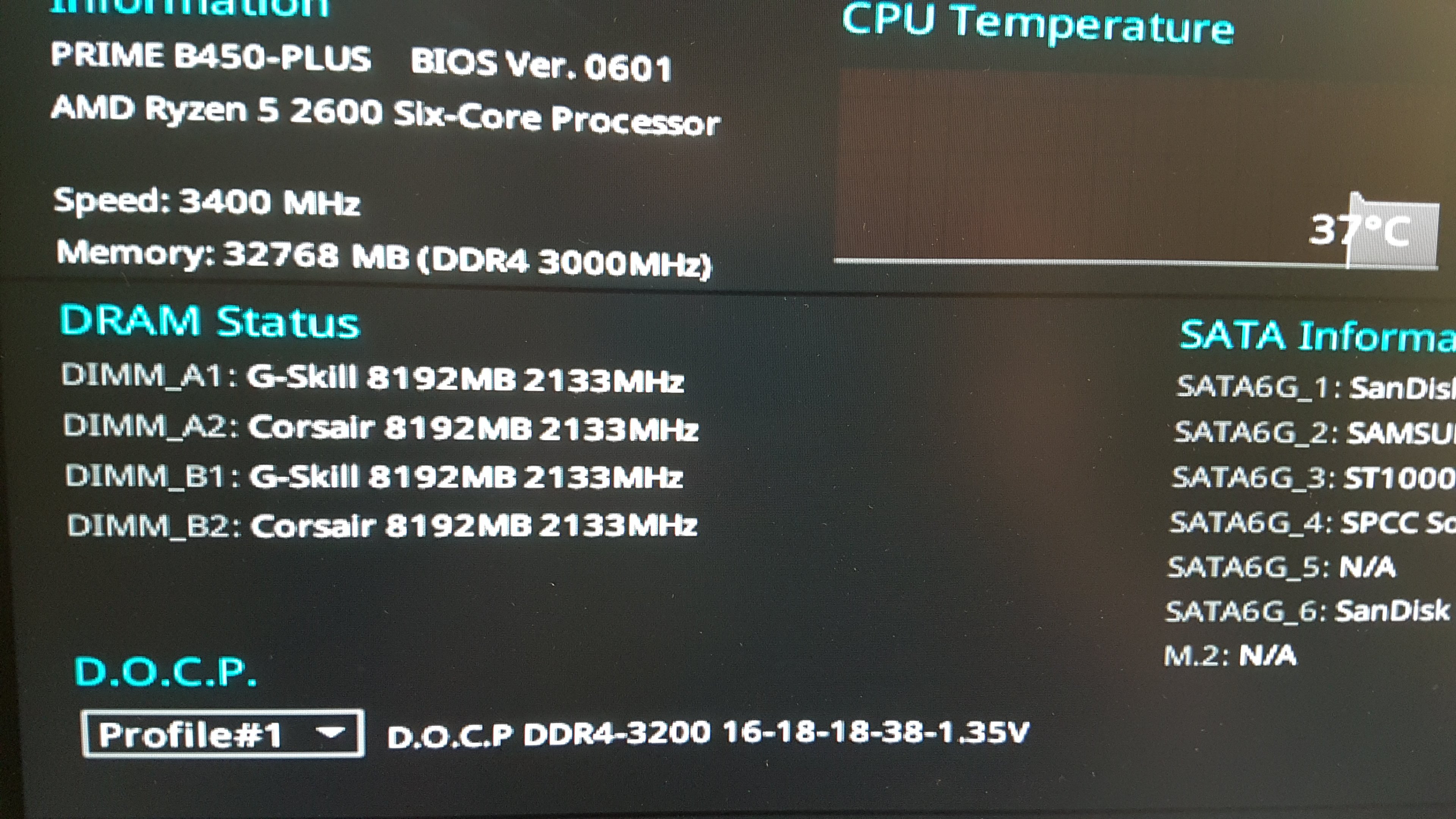

Ok hab das mal so eingebaut nun hat Windows 10 nach dem hochfahren gesagt es wurde nicht richtig gestartet und musste überprüfen. Dann ist der pc hochgefahren. Nun hab ich mir in Firefox YouTube Videos angeschaut und der Browser schloss sich wie beim fingerschnipsen. Dann wieder geöffnet und weitergeschaut und dabei die leistungsanzeige angehabt mit Task Fenster. Die firefox Task sind wie verrückt von Apps zu Hintergrundprozesse gesprungen und das ununterbrochen ich könnte sie nicht mal schließen weil sie gesprungen sind. Nun hat sich firefox wieder geschlossen und ich hab danach sofort einen blue screen bekommen.
Der Erste Weg nachdem man irgendwas am RAM geändert hat führt ins Bios. Da ist zu überprüfen, mit welcher Konfiguration der RAM gerade läuft und die ggf anzupassen. Danach Memtest ausführen.
So wie es aussieht sind die gegenwärtigen Settings instabil.
Die 3000er LPX scheinen die 3200 einfach nicht mitzumachen. Oder es liegt an der Spannung oder den Subtimings. Schau was es sonst noch an Profilen gibt. Ich würde es erst mal mit 3000 versuchen und wenn das nix ist auf 2666 runter, Stabilität testen und dann langsam hoch.
