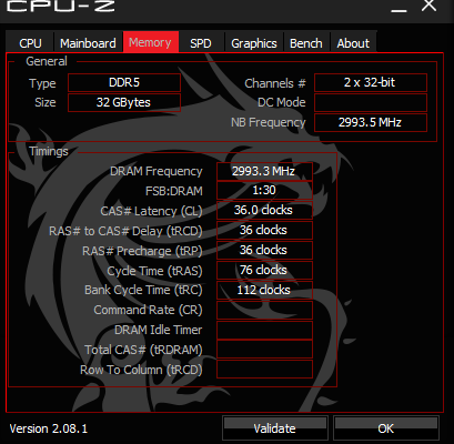

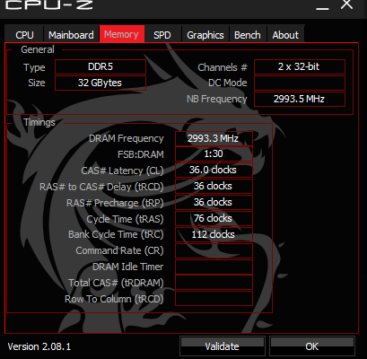

Mir ist gerade noch eingefallen, das im Bios der Speicher erstmal mit 6000 erkannt wird. Nur beim Booten dauert es dann teils wieder sehr lange und in Windows / CPU-Z / AMD Master / etc. überall werden dann 2400Mhz von maximal 3000Mhz angezeigt.
Womit liest du aus?
DDR = Double Data Rate > 3000 x 2 = 6000 > alles ok

Woher hast Du die 3000er Angabe? Im BIOS, aber auch in CPU-Z wird der "echte" Takt angezeigt. Bei DDR5-6000-Module ist das eben genau die 3000 MHz, also demnach alles in Ordnung 👌

was komisch ist - selbst mit abgeschaltetem EXPO und manuell auf 4700mhz stellen bleibt es so.
Also würde er nichts am RAM verändern können und dadurch auch das Training nichts ändert/speichert. Aber ich check das nachher mal im BIOS.
So wie es CPU-Z zeigt ist es richtig eingestellt.
Reaktionen: E1M1:Hangar, acidarchangel, t3chn0 und 3 andere
D0bby schrieb:
Das ist alles komplett korrekt eingestellt.

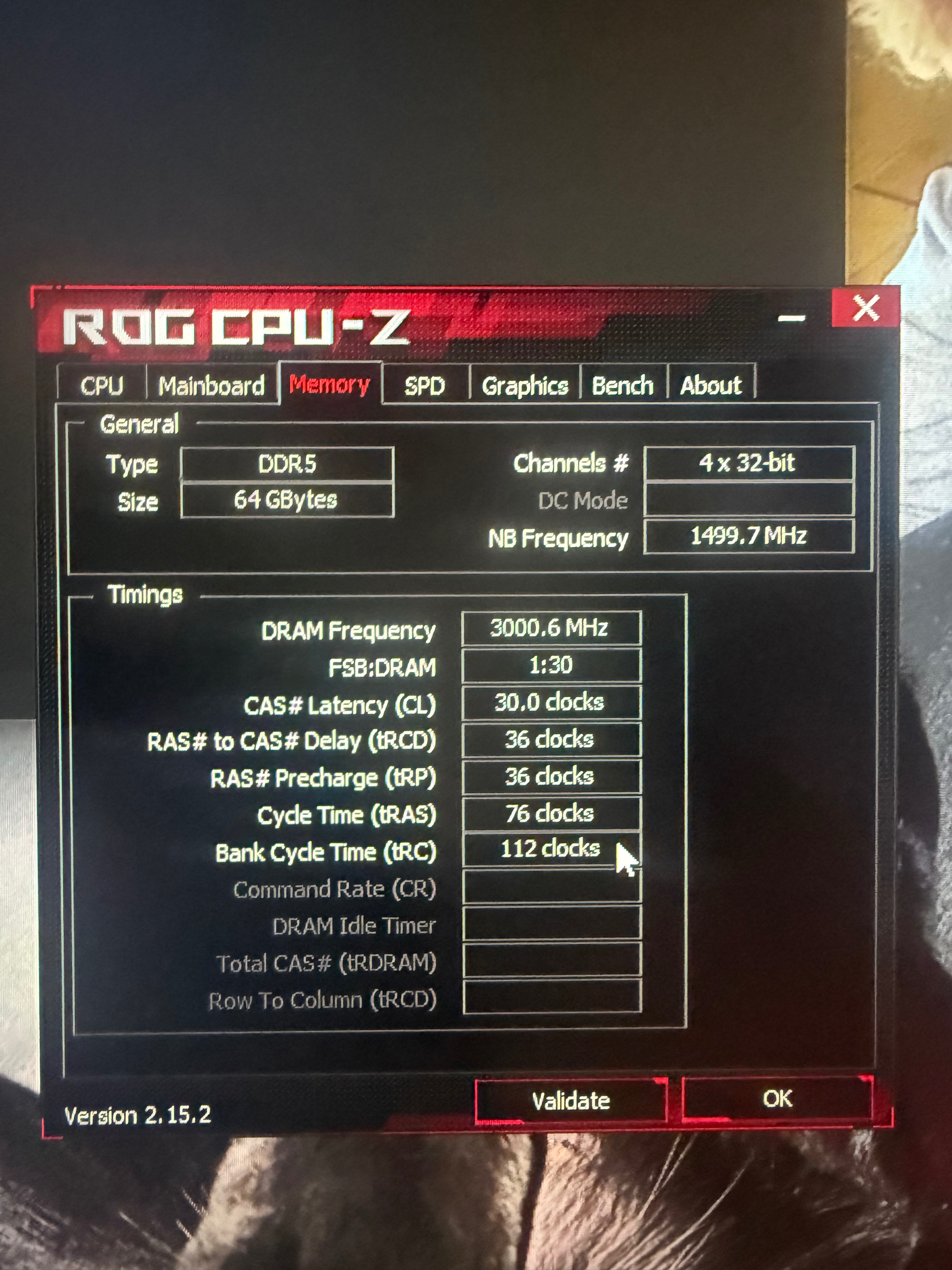

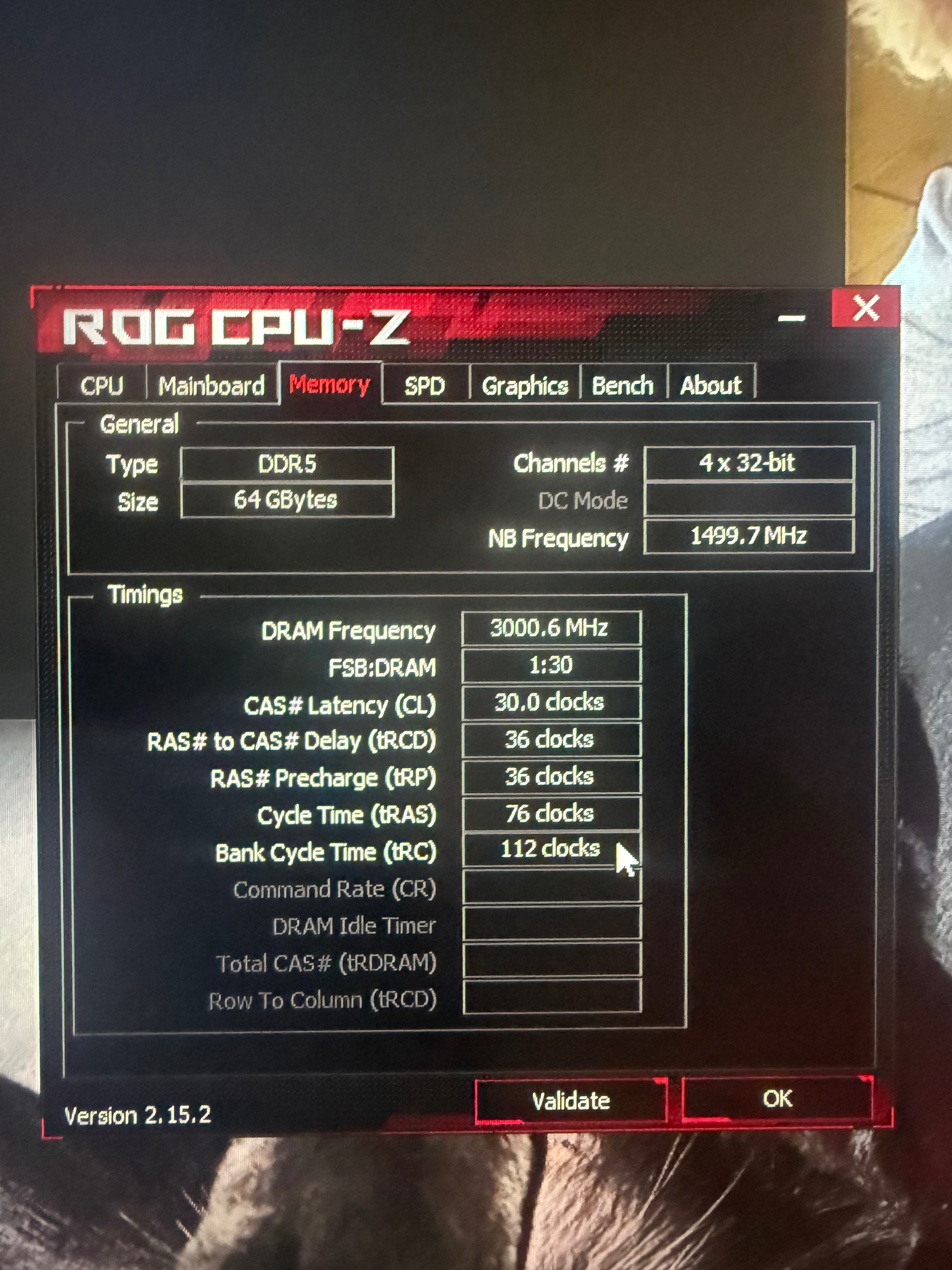

Hab genau das selbe „Problem“.
So wie ich es hier entnehmen laufen also die RAM Stecker mit 6000mhz? Sie sind im BIOS jedenfalls auf Expo mit 6000mhz eingestellt.
Zudem eine Frage, warum steht bei mir 4x32bit? Sind eigentlich nur 2 RAM Sticks. Einmal in A2 und B2…jeweils mit 32gb

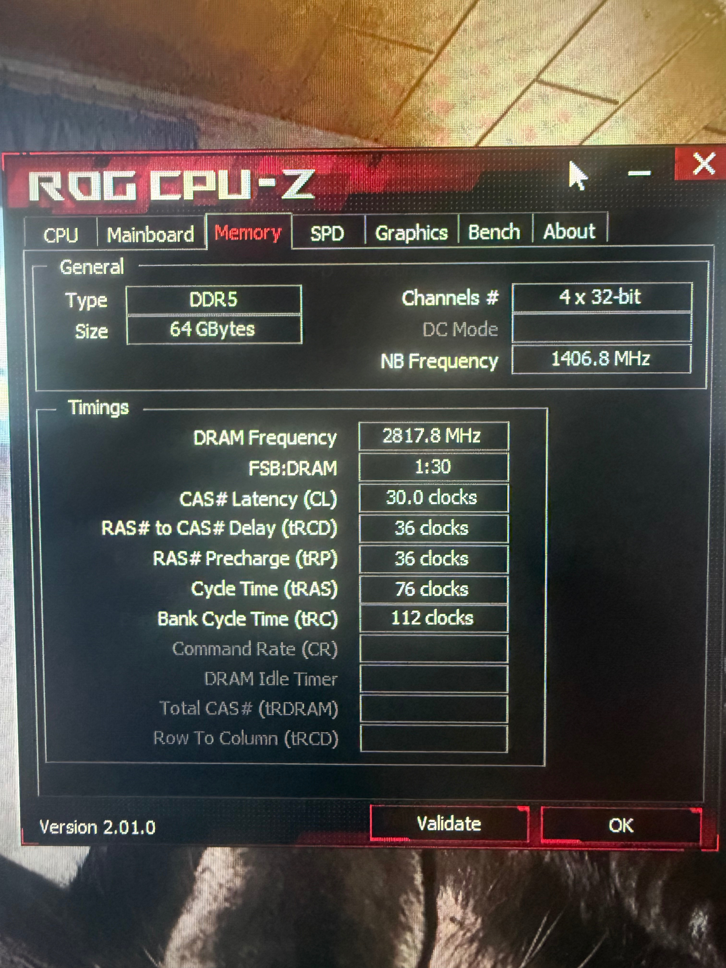

Bei Dir laufen sie nicht mit 6000 Mhz. Siehst Du die Zahl irgendwo bei Dir? Bzw. die Hälfte?
Bei Dir laufen sie mit 5600 Mhz
und Dein Speichercontroller sogar nur mit halben Takt, was noch mal erheblich Bandbreite klaut.
Da musst Du noch nacharbeiten.
XMP/Expo/Docp an, schauen dass beim Ramtakt 6000 steht und dass Uclk=Mclk eingestellt ist. Das ist meistens unter dem XMP-Clicker ein paar Zeilen weiter zu finden. Vorbeten kann ich es Dir leider nicht, da Du das Board nicht nennst.
Hast Du eventuell schon an anderen Schrauben gedreht? Sieht so aus, als hättest Du den Grundtakt hochgezogen, eventuell läuft deshalb der Speichercontroller nur halbe Stärke. (Das ist die Zahl bei Uncore, wenn Du alles richtig einstellst, dann ist bei beiden eine 3000 zu sehen).
Beispiel für richtig ist in #9 oben zu sehen (die Transferleistung ist zu einfach, aber manchmal soll man ja den Wald vor lauter Bäumen nicht sehen oder man ließt den Thread nicht, in dem man postet, auch wenn er nur aus 10 Beiträgen besteht, deshalb hier nochmal extra für Dich).
Weil Du ne ältere Version von CPU-Z benutzt.
Reaktionen: Nitschi66

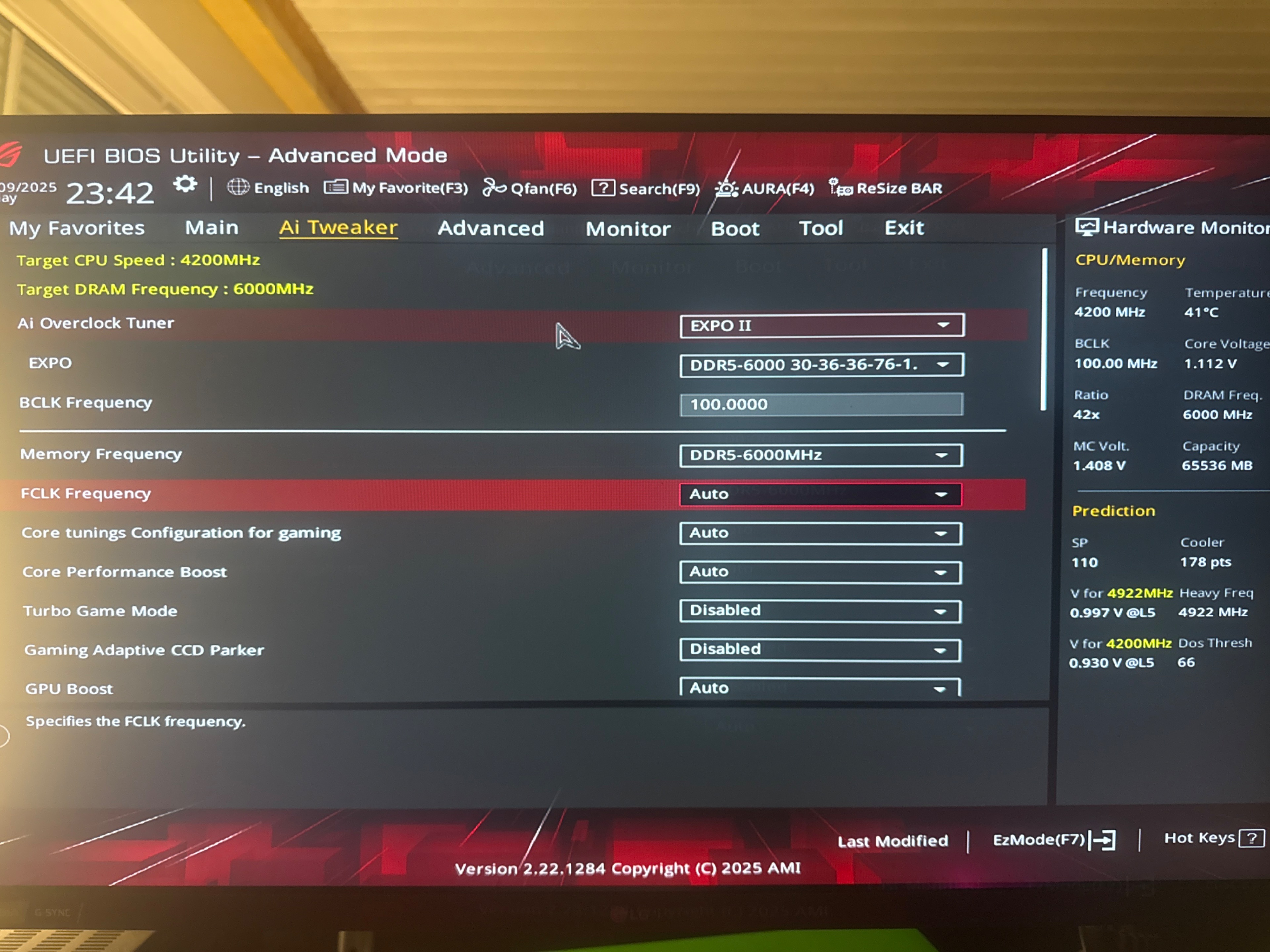

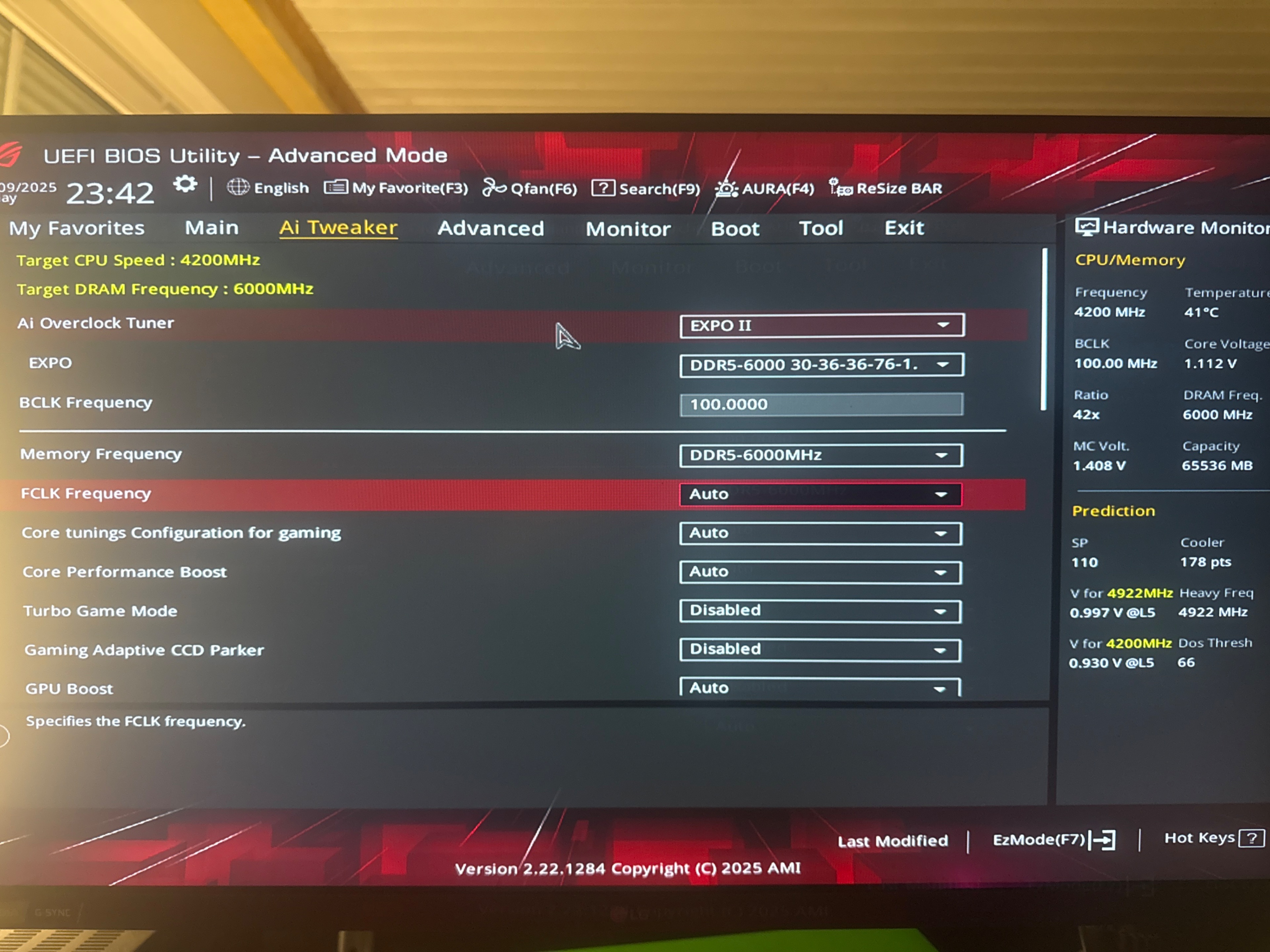

Ich habe ein Asus B650E-E MB. Sowie eine Ryzen 7 9750x3d verbaut.
Die Dram Frequenz wechselt ganz gerne zwischen ~2800-3000. Seit dem ich CpuZ neu installiert habe, ist sie aber dauerhaft bei 2995-3000
Wie funktioniert das denn mit der NB Frequenz? Ich stecke da leider nicht so tief in der Materie…
Was muss/sollte ich da umstellen?

Da ich das Board nicht habe/kenne muss ich das auch googlen.
Den Hinweis wonach man suchen muss hab ich Dir ja schon gegeben gehabt.
Sei es drumm.
Extreme Tweaker tab and going into the DRAM Timing Control submenu. UCLK=MEMCLK/1
Hoffe, dass die Position stimmt, ansonsten drückste F9 (oben am Bildschirmrand zu sehen) und suchst danach.

vielen Lieben Dank😘! Steht jetzt alles mit 2.998-3000.
