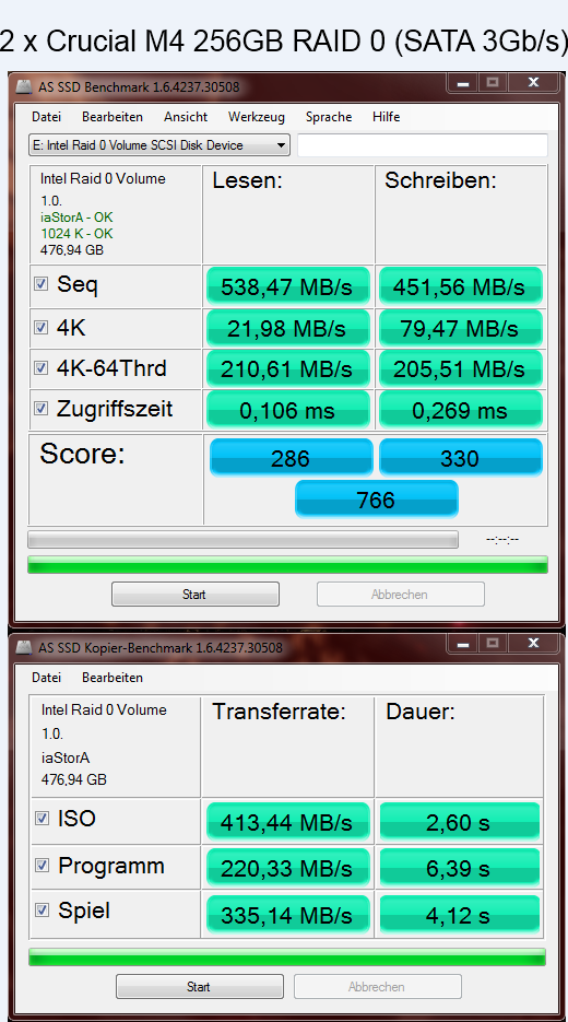

Hatte 2 x Crucial M4 256GB im RAID0 an SATA 3Gb/s,lief einwandfrei.
