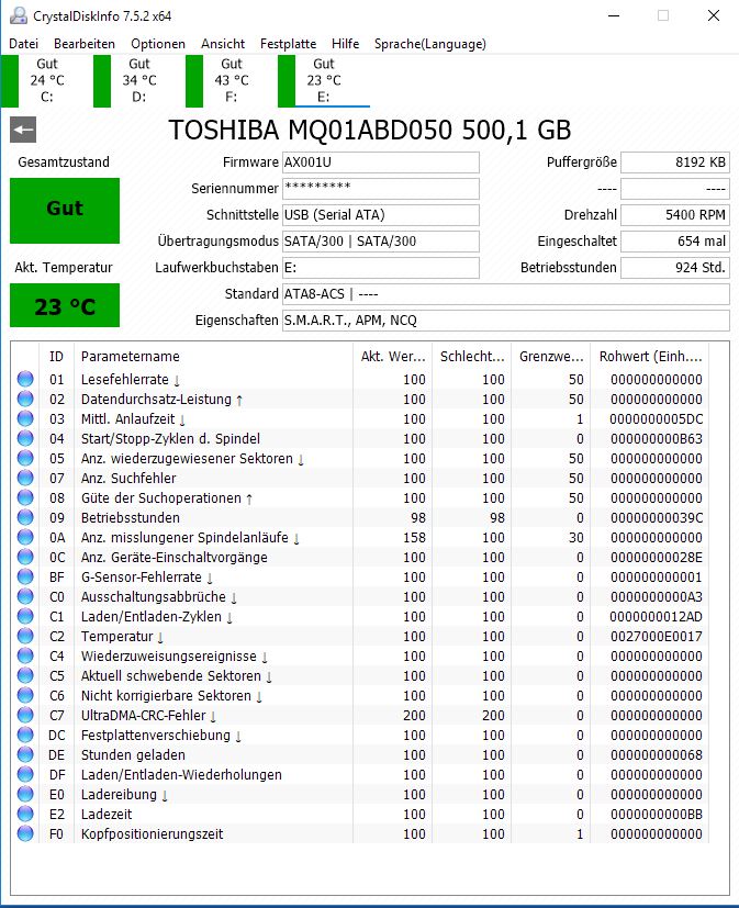

Na dann teste die Platte mal mit CrystalDiskInfo (kostenlos hier auf CB) und poste mal die Werte.

Die Platte schein mit laut SMART ok zu sein.

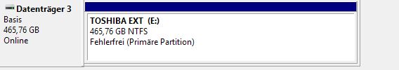

Du kannst auch mal in der Datenträgerverwaltung nachsehen und einen Screenshot machen. Vielleicht fehlt nur ein Laufwerksbuchstabe.
CrystalDiskInfo ist auch sehr gut, auch da einen vollständigen Screenshot zum Beurteilen.
Die Platte hat nur eine Partition. Fallls du das meinst :-)
Ein Screen habe ich schon hochgeladen.
Die Platte hat eine Erschütterung festgestellt und wurde mehrfach ausgeschaltet, ohne vorher heruntergefahren zu werden. Ansonsten ist sie ja recht neu, sehe nichts auffälliges.
Ja, das meinte ich. Dann bitte Datenträgerverwaltung.

Da sieht alles korrekt aus, Partition hat die vollständige Größe.
