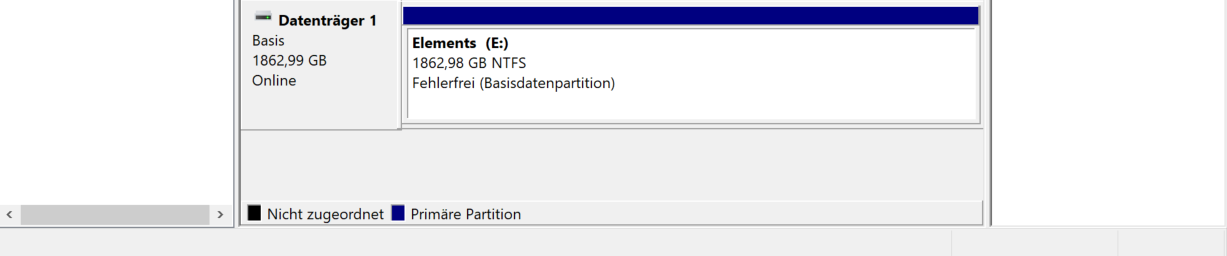

Ein Blick in die Computerverwaltung zeigt an, dass die Platte im NTFS Format formatiert ist. Hier scheint alles in Ordnung zu sein. Oft hat man ja in solchen Fällen beim Blick in die Computerverwaltung plötzlich ein RAW Format vorliegen.

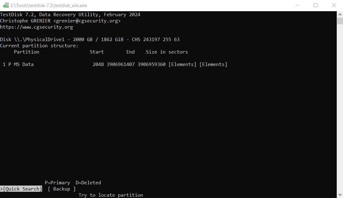

Testdisk habe ich mal kurz angeschmissen. Hier wird mir weder eine gelöschte Partition aufgezeigt, noch gibt es ein Problem mit dem Bootsektor.

Hast du mit "P: list files" geschaut, ob Dateien angezeigt werden?
Wenn ja, kannst du gleich von dort aus ein Backup starten.

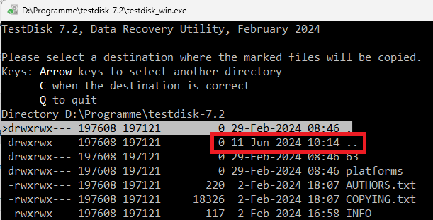

@PC295:
Ah okay, danke dir! Da es ja keine Systemplatte ist, reicht es doch auch wenn ich Testdisk einfach in Windows mit Adminrechten starte? Und funktioniert das kopieren der Dateien dann auch über das Terminal oder wird dazu ein benutzerfreundlicher Explorer eingebunden?
Testdisk kannst du dafür normal starten.
Wenn du P (list files) drückst, werden dir die Ordner und Dateien angezeigt.
Dann kannst du a alle Dateien und Ordner markieren und dann mit C die Sicherung starten.
Hier öffnet sich erstmal eine Liste mit der Frage nach dem Speicherort.
Standard ist der Testdisk-Ordner eingestellt.
Mit . . (rot im Screenshot markiert) wechselt du in den Überordner). Mit Enter öffnest du Unterordner.
So navigierst du in den Ornder/Laufwerk wo die Dateien gespeichert werden sollen.
