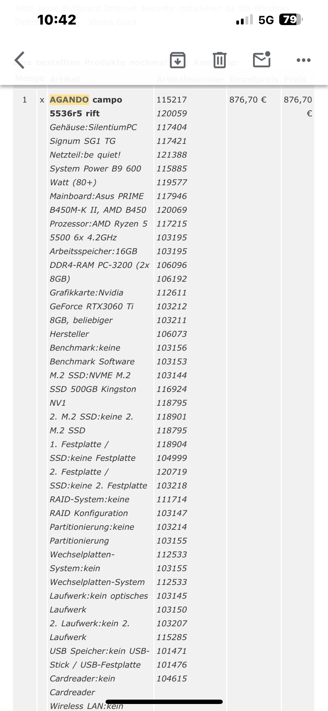

Wäre vielleicht doch klüger den PC, so wie er ist, zu verkaufen, um mir was Neues zu holen das wird sonst zu viel Gefrickel.
Hier mal eine Liste der Komponenten des alten PC.
Du könntest durchaus auf einen 5700X3D oder 5800X3D sowie eine 4070ti Super aufrüsten und ggf noch auf 32 GB RAM aufrüsten, dann hättest du ein wirklich sehr potentes System.

Bei Anno darf es da mindestens 32GM Ram sein und auch die x3D CPUs bringen da nochmal ordentlich was. Also einfach einen x3D aufs Board schnallen und 32GB Ram dazu (den alten verkaufen) und dann mal schauen wie es läuft.
Edit: SSD und Netzteil ist natürlich auch nicht besonders dolle, da könnte man dann schon überlegen ob man den PC nicht als ganzes verkauft und dann alles neu holt. CPU Kühler wird vermutlich auch nicht das Gelbe vom Ei sein.

Ja hundert prozentig,16GB ist heutzutage nicht mehr viel. Und die CPU war damals schon die günstigste.
Bei einem Neubau landest du halt schnell Richtung 1500, wenn wir von einer 4070Ti Super ausgehen.

wenn du nur nen 5700X3D nachrüstest kommst du um einiges billiger weg als jetzt nen kpl. neuen Rechner zu holen, aktuelle CPU's sind da gerade mal 30% schneller als ein 5700X3D, wenn du dir selbst das aufrüsten nicht zutraust, dann entweder nach nem PC-Shop in der einer Nähe suchen oder die Computerbase Helferliste mal checken
Ja, dann kommt aber noch neuer Ram dazu. Möglicherweise noch ein neuer CPU Kühler, neue SSD, denn die NV1 ist jetzt echt nicht gut.
Sobald eine neue GPU (4070Ti S) kommt, würde ich persönlich auch ein qualitativ besseres NT einbauen.
An dem PC sind in meinen Augen einfach zu viele günstige Einstiegsklasse Komponenten verbaut, sodass es sich meiner Meinung nach nicht lohnt da noch viel Geld reinzustecken.
Das Einzige was man dann am Ende nicht getauscht hate, wäre das MB und das Gehäuse.
