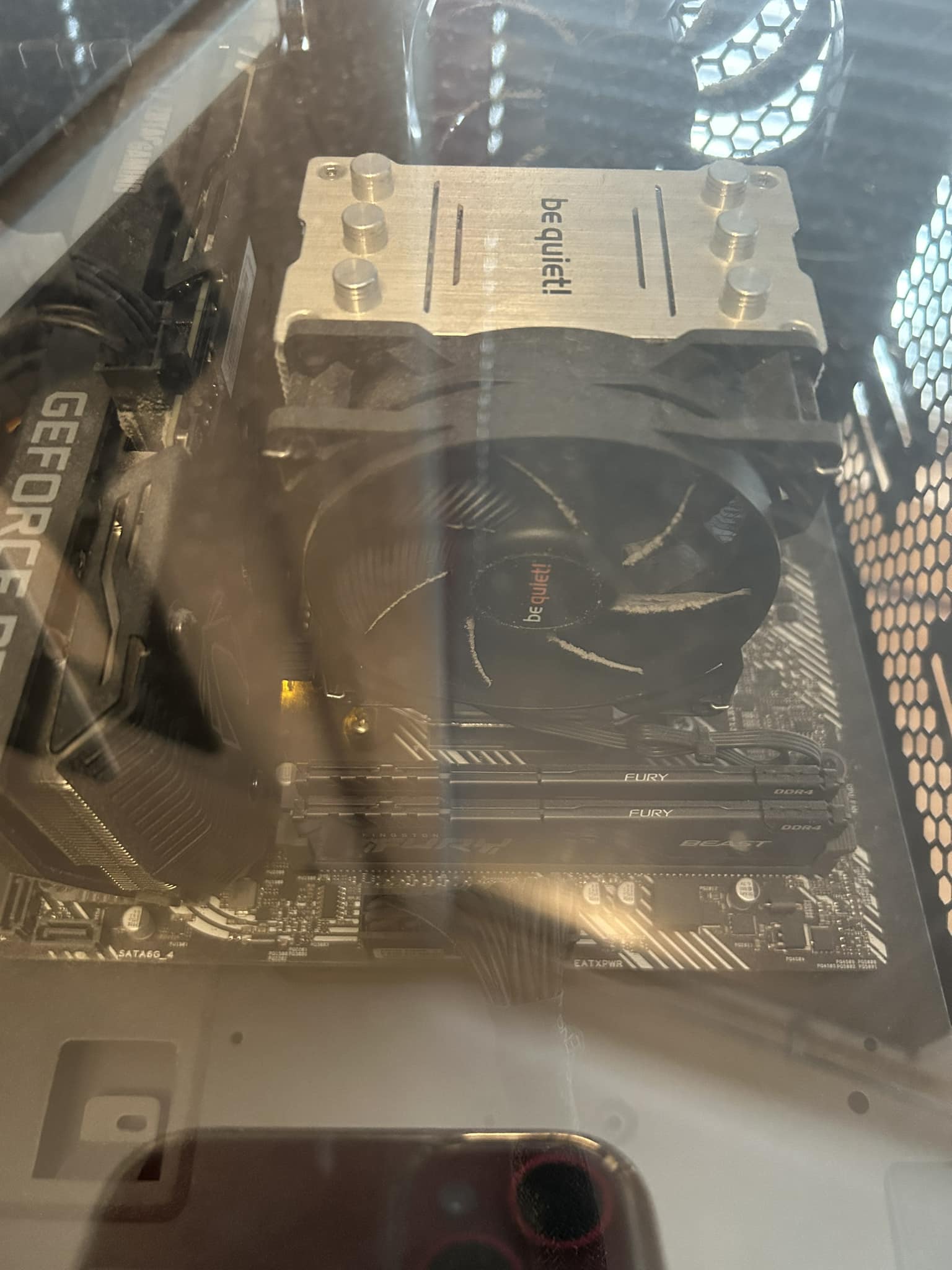

Was hat der Einbau damit zu tun wo der Lüfter sitzt? Es wäre eher wichtig zu wissen, welcher Kühler es ist, ob er stark genug ist den 5700x3d zu kühlen.
Beim Ram sollte es aber der gleiche sein, wenn du aufstocken willst, ansonsten wäre es besser den Alten zu verkaufen und ein neues 32 GB Ram Kit zu verbauen.
@Christian1976B ist aber im Grunde egal wie der CPU Kühler sitzt, denke nicht das es bei deinem 5500 nen spezieller und das es der boxed Kühler ist, falls ja ggf. diesen gegen einen guten 150W+ Kühler für 30€ austauschen da der 5700X3D doch etwas heißer werden könnte als dein alter 5500
ansonsten den Jungs dort drauf hinweisen nachdem Bios update das XMP/DOCP Profil des Speichers, als auch Resziable Bar zu aktivieren und bei weiteren 16GB zwecks Vollbestückung das System auf Stabilität testen wie mit Memtest zum Beispiel, kann nämlich sein dass der 5700X3D da rumm zicken könnte und grüße aus dem Computerbase Forum sagen
denn nicht das die meinen bauen wir ihm mal die weiteren 16GB ein un wird schon passen und du dann dich da mit nem instabilen System rumm ärgern musst da die Vollbestückung zu viel für die CPU ist und deshalb die Spannung des Ram's etwas angehoben werden muss
keine Ahnung wie kompetent die Jungs da sind, denn auch bezüglich Kühler wenn es ein komplizierteres Modell wäre, kann man sich immer noch die Anleitung zwecks Montage aus dem Netz ziehen, daher keine Ahnung was die Jungs da reden von wegen wie der CPU Kühler montiert wäre,
außer vielleicht du hast da irgend ein abgespace'tes OEM System
Hab das Bild nun hingeschickt und warte auf eine Antwort was sie für den 5700X3D + 32GB Ram haben wollen.
Euch will ich das Bild auch nicht vorenthalten.

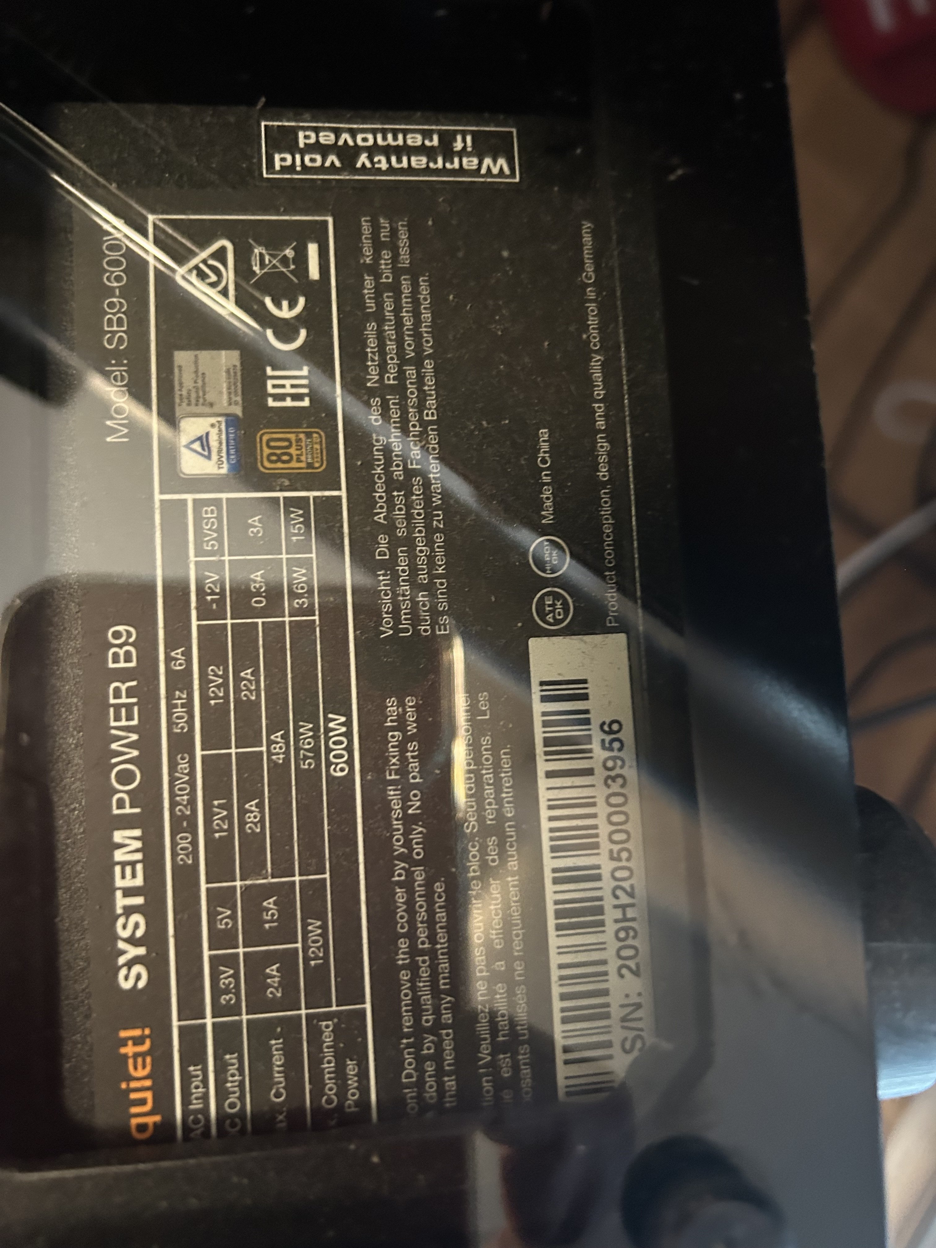

Hier ein Bild von meinem Netzteil
@Christian1976B der Preis würde noch im Rahmen liegen, aber für etwas mehr bekommsde dann auch schon wieder ne 20% schnellere 7900XT mit 20GB VRam, 12GB VRam ist schon hart grenzwertig für 4K und dem Preis von fast 700€
https://geizhals.de/asus-dual-geforce-rtx-4070-super-white-oc-a3097824.html
wenn du kein Problem hast die Texturen in Zukunft direkt auch mal auf medium zustellen, aber net für 700€, leg noch 100€ drauf und du bekommst ne schnellere 4070Ti Super
und auch da nochmals etwa 100€ für das Netzteil drauf kommt
Reaktionen: Christian1976B und ferris19
