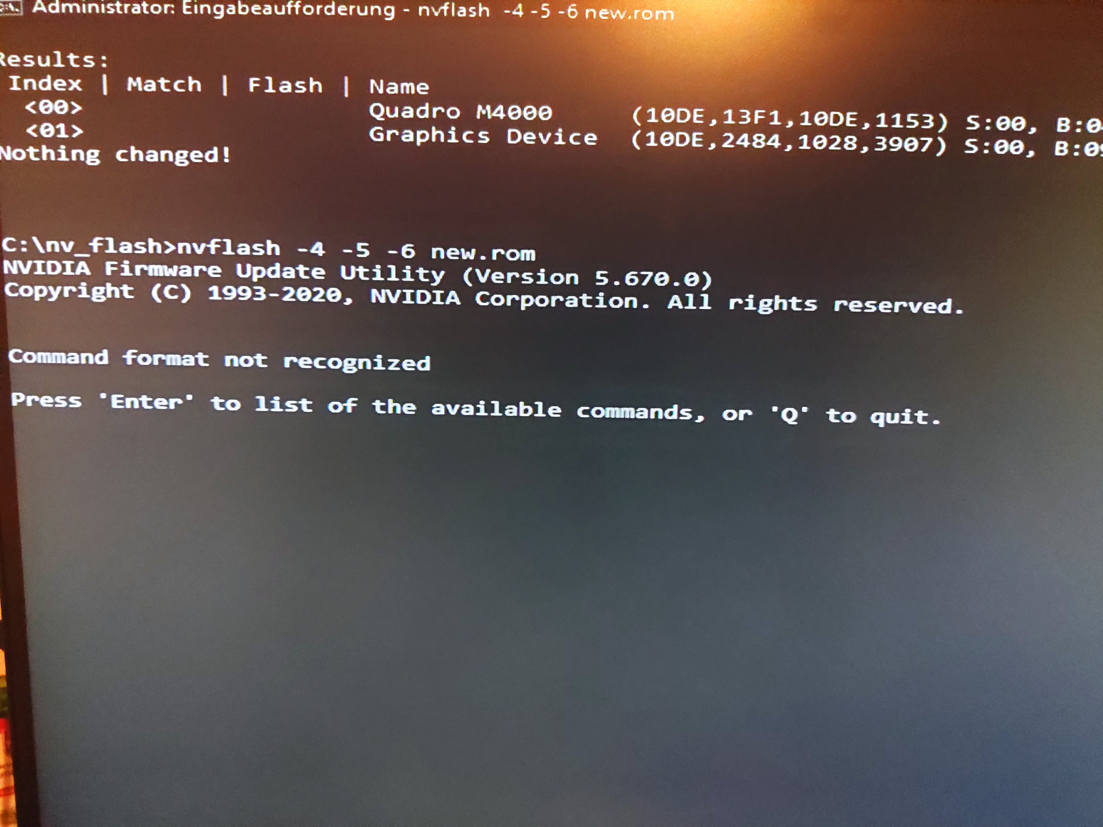

Eine letzte Frage bleibt noch. Falls etwas schief geht und ich eine alte Quadro einbaue. Wie stelle ich ein das ich die "zweite" gpu Flashe?

Fast...bei 2 Nvidia´s im System.
Expliziter Bios Flash an GPU 0(oberer Slot) : nvflash -i0 new.rom
Expliziter Bios Flash an GPU 1(unterer Slot) : nvflash -i1 new.rom
Wenn du ne AMD 390 als Ersatzkarte hast sollte sich das allerdings erledigt haben,bei "Nvflash --list" sollte ja nur die gebrickte 3070 dann auftauchen.
Der Befehl zum forceflash sollte dann so sein.: nvflash -4 -5 -6 new.rom
lg

@Eskalator @dman habe es eben probiert mag mich nicht so ganz...
Nvlash fragt mittlerweile nach, es werden beide Karten angezeigt und man kann anschließend 0 oder 1 auswählen.

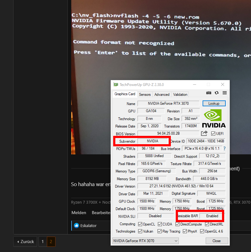

So hahaha war erfolgreich
@Eskalator
@dman Deine neue Special Version lief nicht, bzw gibt es da ganz andere Commands, -4 -5 -6 usw. gab command not found aus, Ebenso gab es -i1 usw nicht, hier kam eine Abfrage.
Hab dann aus Spaß noch ein anders nvflash Version getestet, damit lief es dann mit -i1 -4 -5 -6 usw.

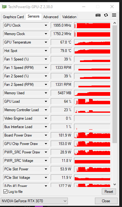

Also ich habe es jetzt mit einer Runde Diablo 3 in Dual WQHD auf maximal 1950 MHz gebracht...
Hab eben ein paar Minuten gezockt, droppt dann und bleibt fix auf 1750 MHz, zumindest in Cyperpunkt. So war es zuvor auch. Hatte zuvor 2000 MHz nur noch nicht gesehen :)
Reaktionen: Eskalator

P.S...sei froh das der Forceflash "nvflash -4 -5 -6 new.rom" bei dir nicht geklappt hat,damit wird auf jegliche Nvidia Karte(auch mehrere) im System einfach das Bios raufgeballert.Du sagtest du probierst es mit einer 2.ten AMD Karte im System??...dann wäre garnix losgewesen und es hätte geklappt.
Bei mehreren Nvidia´s ist immer mit -i0 und -i1 (die Grafikadapternummern)zu arbeiten.
