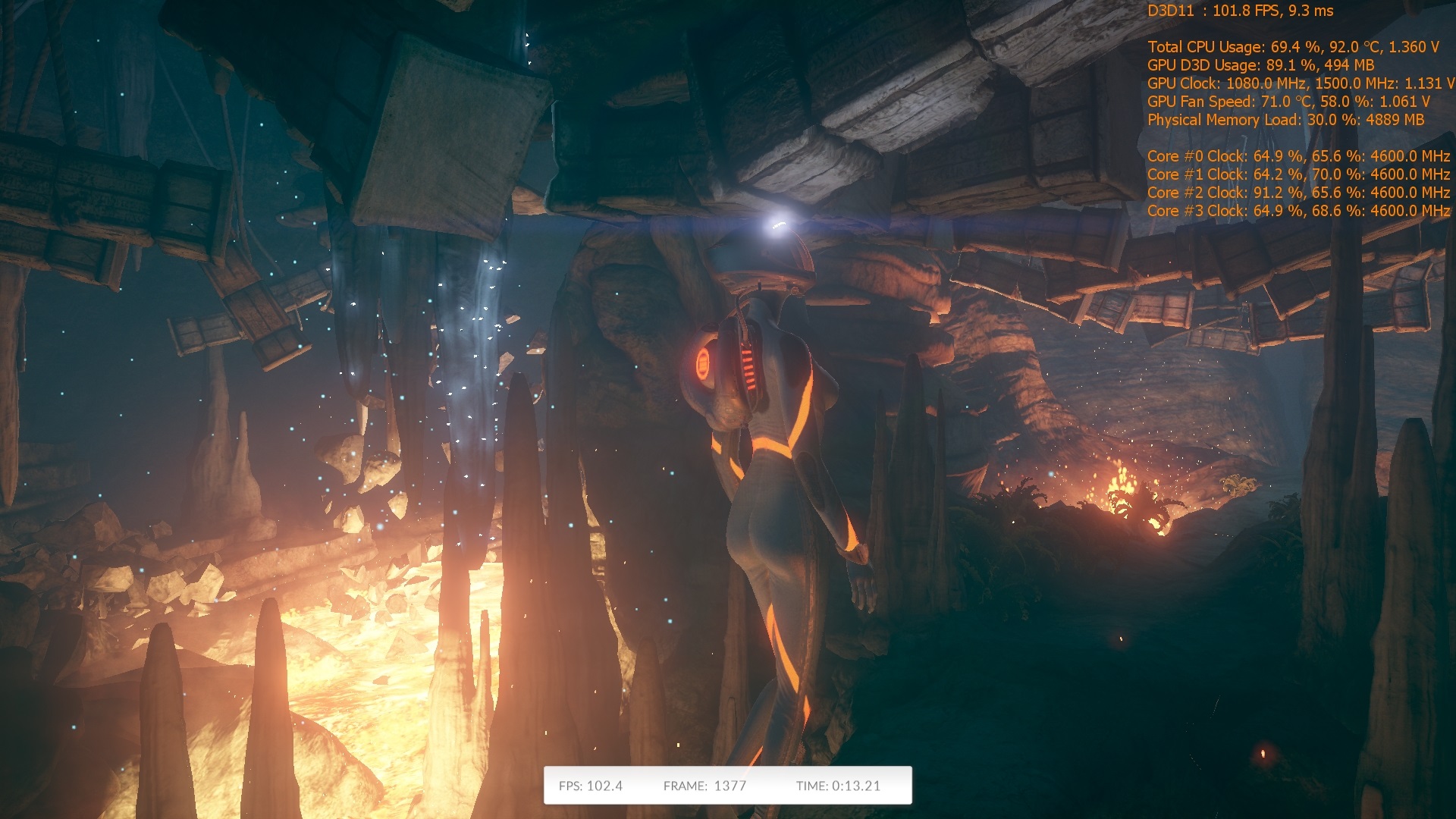

Ich finde ein gutes Stressprogram ist der Combi-test im 3dmark , zb. aus skydiver
Ich würde im hintergrund oder wie ich das mach mit einem OSD die max. vcore der CPU und GPU überwachen.
Und natürlich die Temperaturen, in deinem Fall hat auch die Grafikkarte nicht nur die GPU-temp,
sondern noch die Speicher- und Spannungwandler-Temperaturen die muss du auch überprüfen,
GPU-z zeigt es dir bestimmt an.
3DMarkSkyDiverCPUcombi.jpgAfterburner+RTSS+HWinfo64
