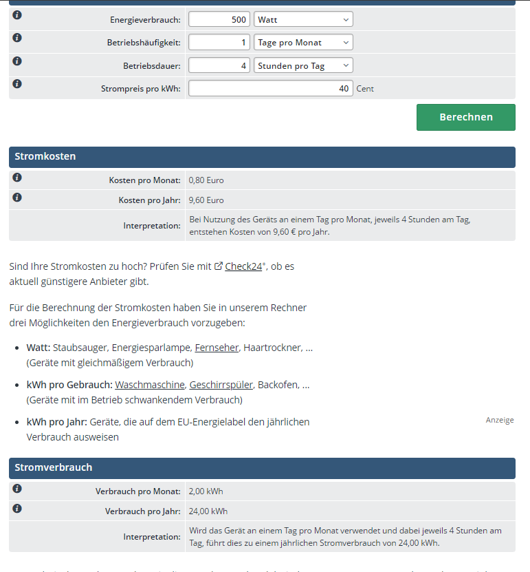

Behauptet er wenigstens, prinzipiell brauchst den aber auch nicht wenn du einen Onlinerechner im Smartphone bedienen kannst. Ich habe so 5€ Ebaydinger, für das was ich messe reicht das Dicke, sonst klemm ich da eh was anderes davor, bspw. einen geeichten Stromzähler.
Guckt man eben auf die am Monitor sichtbaren Verbrauchswerte und kloppt die Ergebnisse in den Rechner. Der gibt dir genügend Schnellrechenoptionen für sinnvolle Ergebnisse.
Also bspw: 500Watt über 4 Stunden, oder 400Watt über 4 Stunden sehen dann so aus:

Nimm einen Onlinerechner und wirf die Wattangaben da rein, gib deinen aktuellen Verbrauchspreis der kwH an.
Das wiederholst du, bis die Leistungsaufnahme oder € maximal da ist, wo du Sie haben willst und dir das FPS Ergebnis passt.

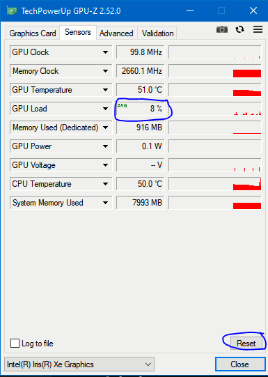

GPU-Z kann ziemlich einfach Durchschnittswerte anzeigen lassen indem man mittig auf den Wert klickt (Min, Max, Avg). Vor dem Benchmark unten rechts auf Reset drücken und dann hast du danach deine Werte:
Das ist doch absoluter Murks.
Und dafür brauche ich kein Online-Rechner, das kleine Einmaleins kann ich auch noch im Kopf.
Ist 'ne Option, klar.

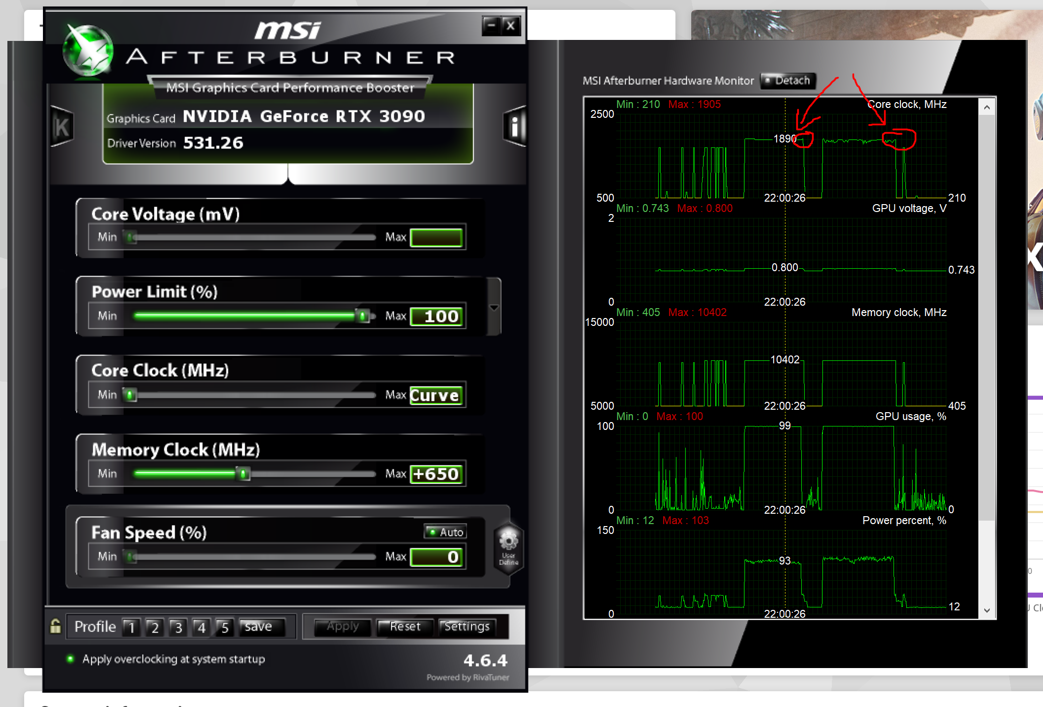

Lässt du dir beim Durchlaufen des Bench auch von Afterburner die aktuell anliegende Frequenz anzeigen? Da eventuell mal drauf schauen.
Ja, das habe ich auch immer brav kontrolliert.
Da ist mir schon grundlegend aufgefallen, dass im TimeSpy4K-Benchmark es nur einen ganz kurzen Spike bzgl. des Takts je am Ende der beiden GPU-Tests gibt.
Hier ein Beispiel mit Profil 3 (1905 MHZ @ 800mV):
