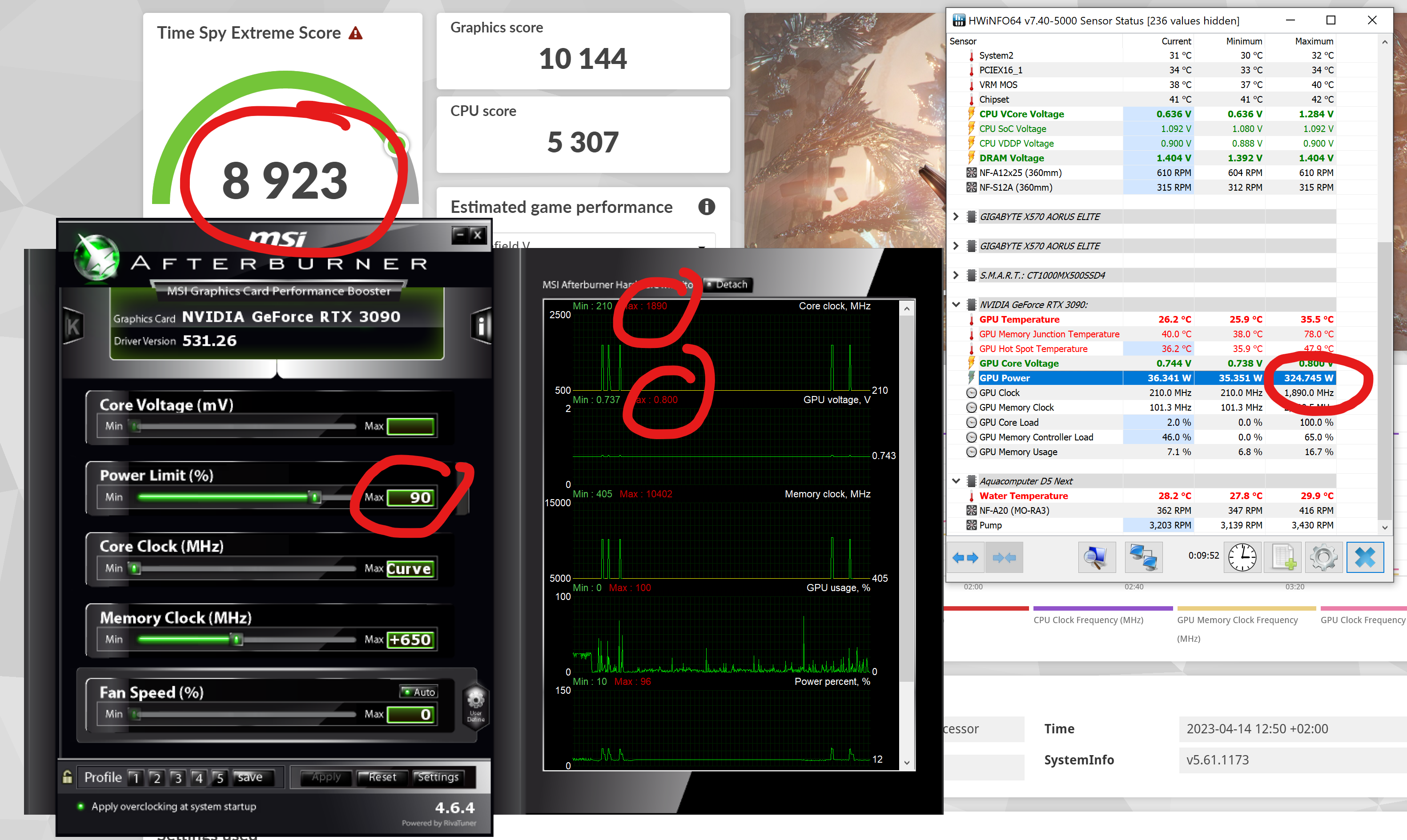

@metallica2006 HWinfo64 hat folgendes ausgespuckt (Reihenfolge von oben nach unten, wie in meinem Ursprungspost):
- 357,6W
- 322,9W
- 348,3W
- 357,3W
- 356,6W
- 356,7W
@UNDERESTIMATED Das Netzteil ist ein Vertex GX-1000. Der Wirkungsgrad im Bereich zw. 30-50% unterscheidet sich bei einem 1%-Punkt, sollte also aus meiner Sicht vernachlässigbar sein.
Ich habe mal das dritte Profil (1845MHz @ 800mV) mal mit 80% PT limitiert und es kamen nun folgende Werte raus:
@eRacoon vRAM ist bei allen Profilen (außer Stock... obviously) gleichermaßen mit +650 übertaktet.

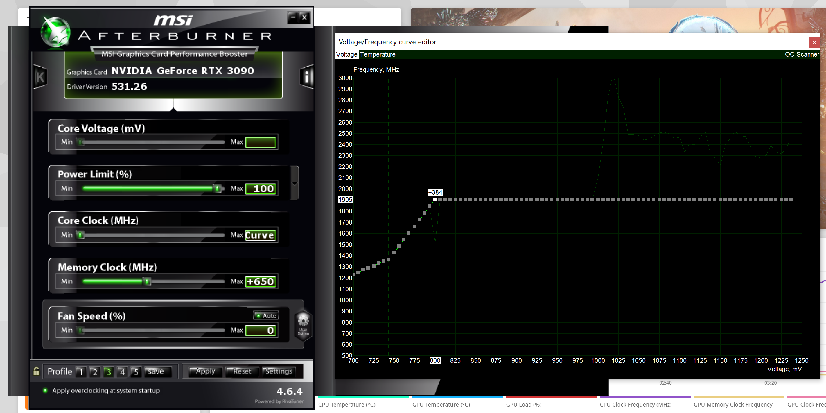

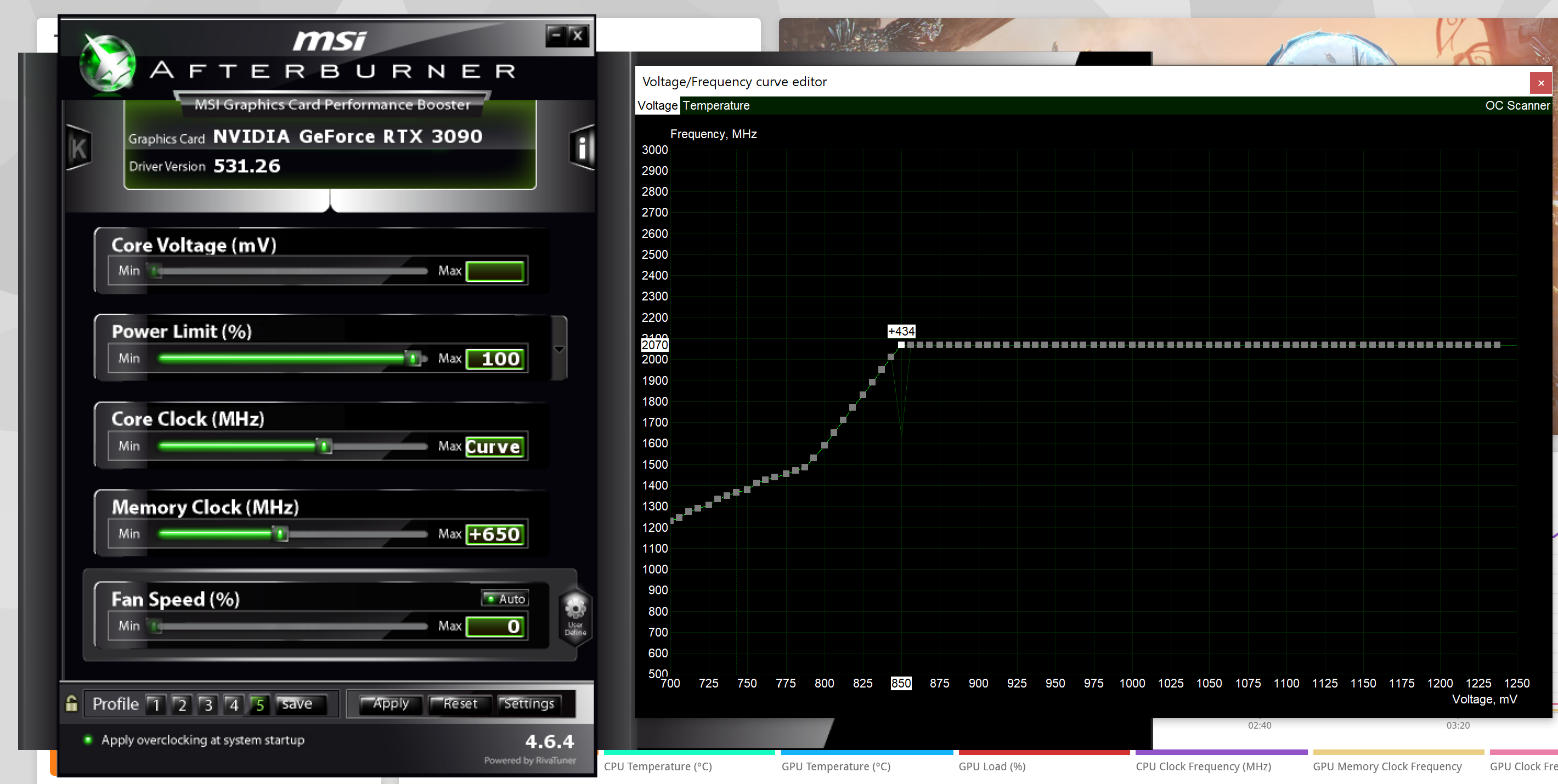

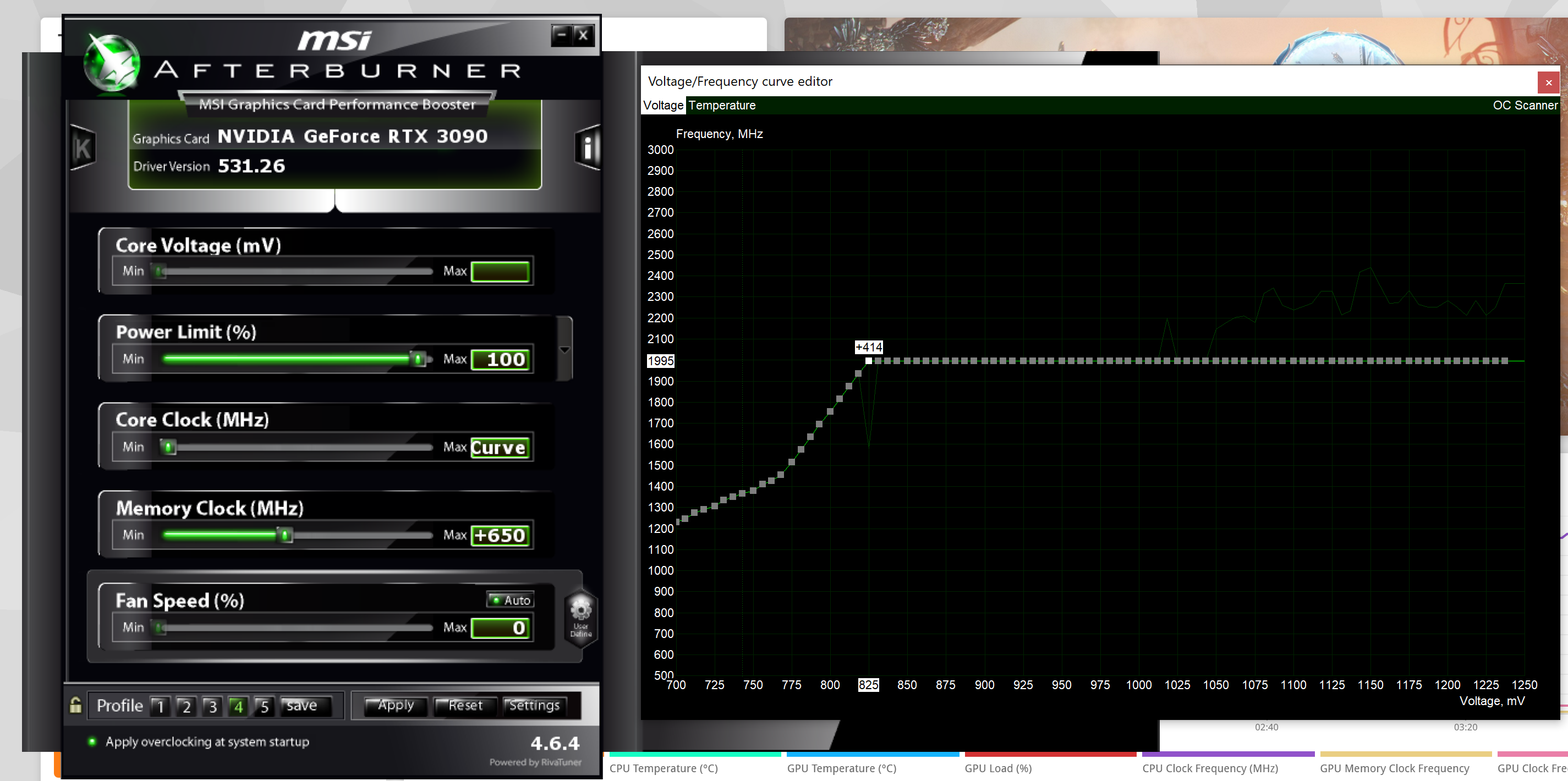

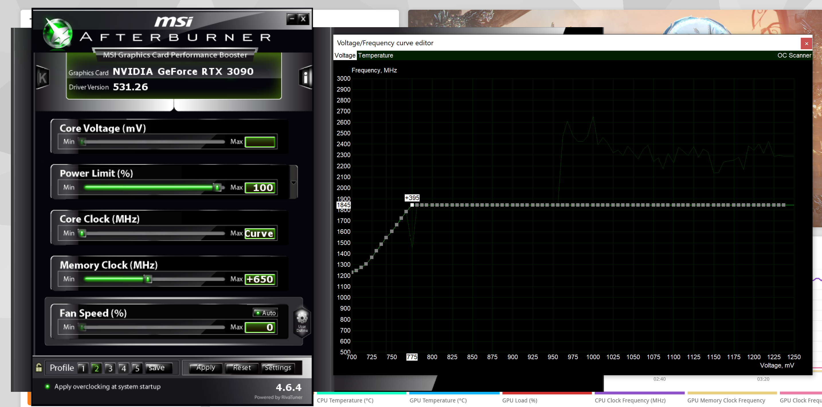

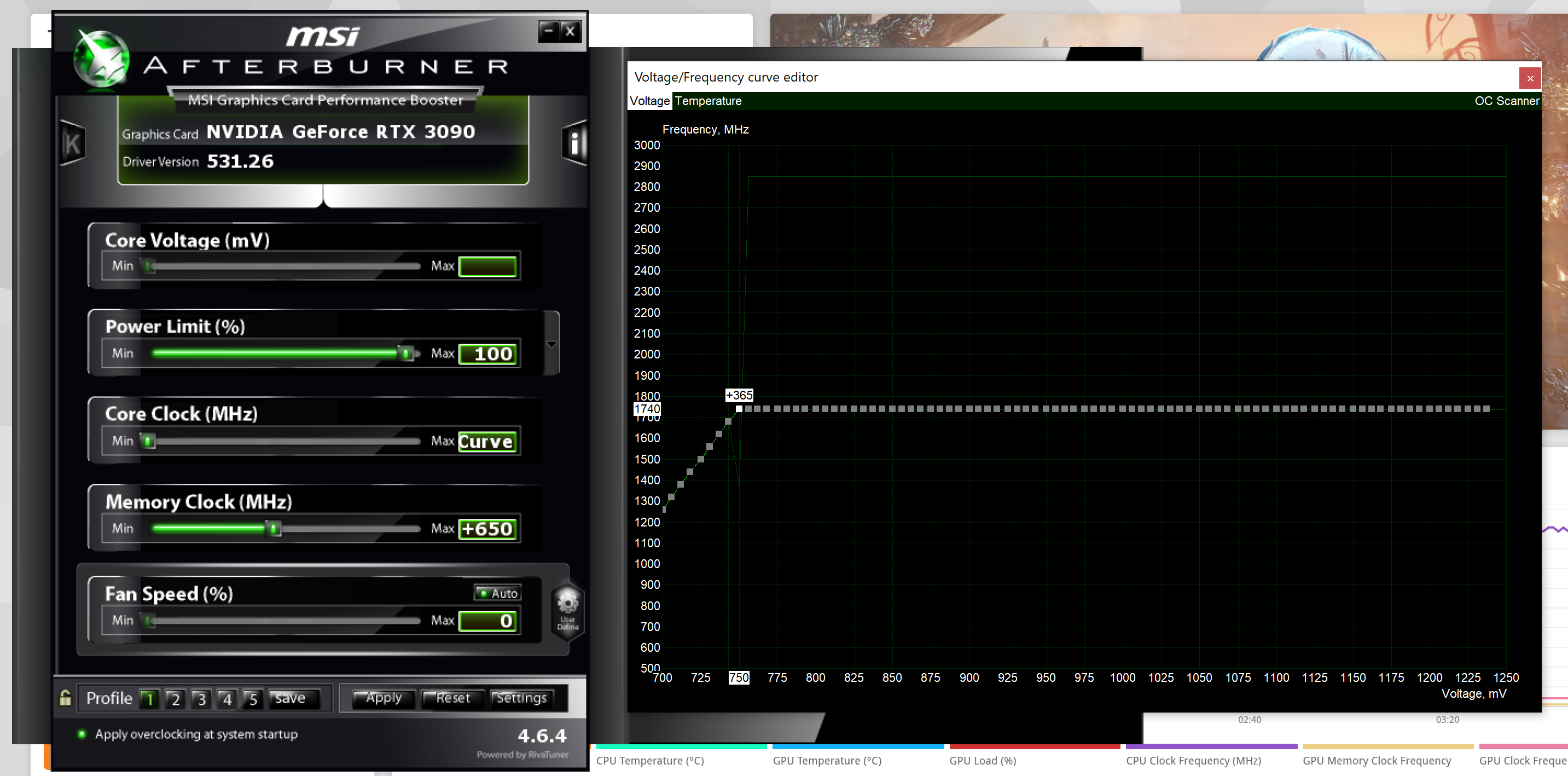

@DenMCX kannst du mal einen Screenshot der Curve für das dritte Profil (oder eins der anderen Profile, eigentlich egal) zeigen?
DenMCX schrieb:
Das niedrigste Profil mit 750mV zeigt ja einen "positiven" Ausreißer nach unten. Dachte nur, dass der nächste Sprung auf 800mV nicht so hoch wird und gleichzeitig die mit 825 und 850mV dann quasi auf gleichem level verharren.
Wie ich geschrieben hatte - kommt mir auch merkwürdig vor, aber mir kommen auch die Scores merkwürdig vor... die sind wie auch die Leistungsaufnahme viel zu hoch im Vergleich.
@Rickmer Siehe Anhang.

Hmm, das passt.
Lässt du dir beim Durchlaufen des Bench auch von Afterburner die aktuell anliegende Frequenz anzeigen? Da eventuell mal drauf schauen.
