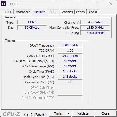

Dann hattest du wohl einen defekten Riegel, denn offensichtlich kommen Prozessor und Mainboard ja mit 6000C30 zurecht.hobbebobbe schrieb:Hatte das selbe Problem mit den Corsair Vengeance 64GB 2x32 DDR5-6000 CL30 (CMH64GX5M2B6000Z30),
lief am ende nur mit 5600 CL36 trotz erhöhten SOC Spannung etc, hab die dann durch die Dominator Titanium (CMP64GX5M2B6000Z30) ersetzt. Läuft seitdem einwandfrei mit EXPO 6000 CL30.
1,5 Monate? dann gibt es schon zwei neuere BIOS-Versionen:failormooNN schrieb:Das BIOS hab ich vor ca. 1 1/2 Monaten über Flashback aktualisiert, bevor ich die CPU eingesetzt habe.
https://www.asus.com/motherboards-c...sk_bios?model2Name=TUF-GAMING-B650M-PLUS-WIFI
Erstmal das BIOS aktualisieren. Da sind oft Verbesserungen drin, mit denen es dann laufen könnte.
Ansonsten halt überprüfen, ob die Spannungen stimmen.
VRAM und VSOC Spannung vor allem. Mit was läuft der RAM, nachdem du EXPO geladen, gespeichert und rebootet hast?

Kannst du im BIOS EXPO anstatt DOCP (XMP) auswählen?
Also eigentlich sollte DDR5-6000 mit deiner Kombi überhaupt kein (größeres) Problem sein und mit etwas feintuning auch in den Griff zu kriegen sein. Vermute falsch (bzw. nicht) geladenes EXPO Profil, zu wenig Spannung auf Soc und/oder RAM oder eine andere fehlerhafte BIOS Einstellung..

Hi TE,
es wäre gut wenn du dich etwas mit dem AMD Expo und Ram einlesen tust, in deinem Fall sind das 6000 Ram mit 1,4 Volt Spannung, du hast mehrere Möglichkeiten das etwas zu testen, einmal könntest du CL auf 36 stellen um zu schauen ob das die Stabilität verbessert. Du könntest auch prüfen ob alle Ram Spannungen "richtig" sind und ggf. testen die Ram Spannung testweise von 1,4 auf 1,45 zu stellen, das würde ich an deiner Stelle aber erst machen wenn du dir mal die Ram "Besonderheiten" und deren Werte im Bios dir durchgelesen hast. Hier im Forum findest du dazu sehr viele Informationen zum Thema Ram (oc).
lg

Naja - aber in Verbindung mit CL30 vielleicht schon.HrLX schrieb:Also eigentlich sollte DDR5-6000 mit deiner Kombi überhaupt kein (größeres) Problem sein und mit etwas feintuning auch in den Griff zu kriegen sein.
@Child Nö, auch nicht mit CL30. Für die CPU ist eher der Takt das Problem, nicht so sehr die Timings. Auch CL30 ist mittlerweile Standard, das sollte mit passenden Kit eigentlich fehlerfrei laufen. Bringt ohne Feedback des Autors aber nichts darüber zu spekulieren woran es jetzt bei ihm wirklich hakt..
