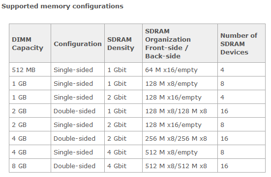

Bei Intel steht, dass kein Double-Side x16 organisierter RAm unterstützt wird.
Sollten nun die Dimms blöderweise aus 2 Gbit-Chips - 128 M x16/ 128M x16 bestehen, wäre das der Fall und es würde nur die Hälfte erkannt. Da auf den RAMs aber wohl so schöne Blechschildchen drauf sind, kann man leider nicht die Aufschrift erkennen und so Rückschlüsse ziehen... Ich würde einfach anderen Speicher einbauen. Oder kennt einer aus dem Stegreif ein Programm, was einem die Organisation der eingesetzten Chips verrät ?
