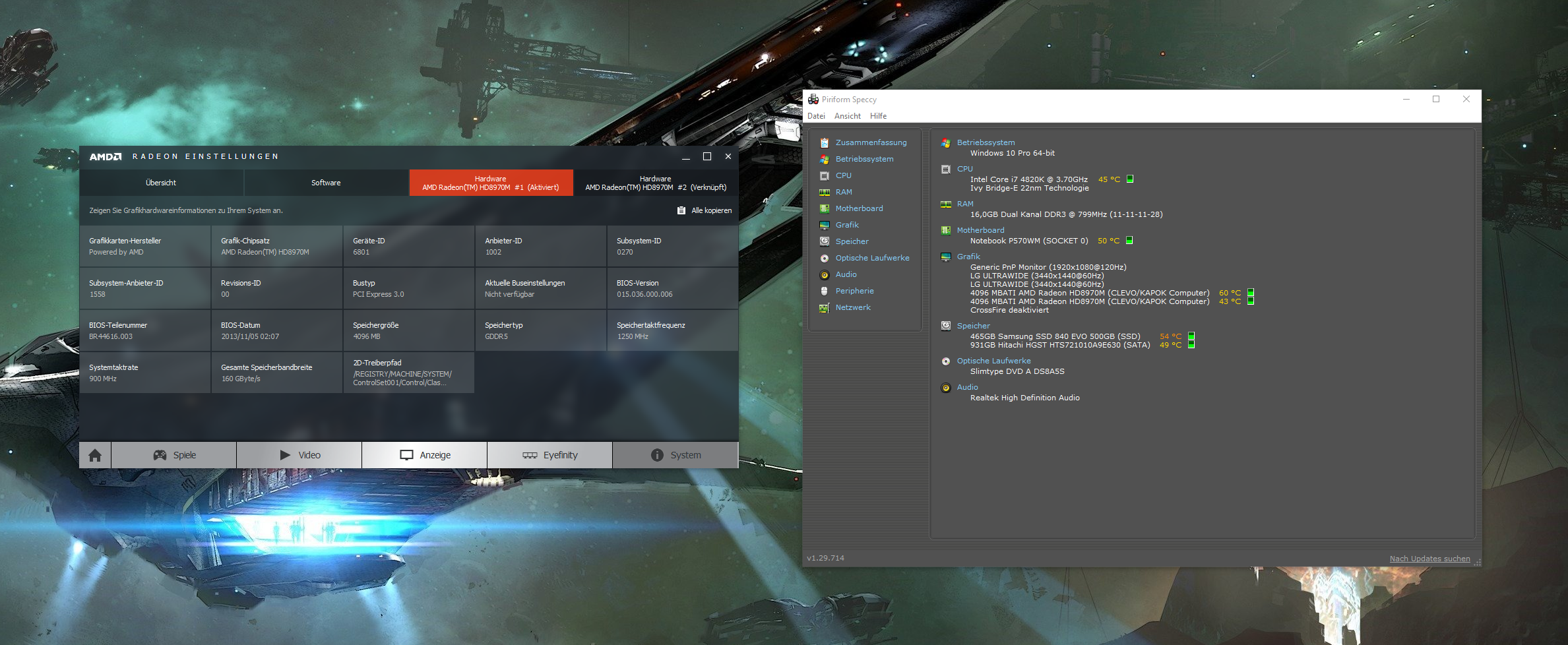

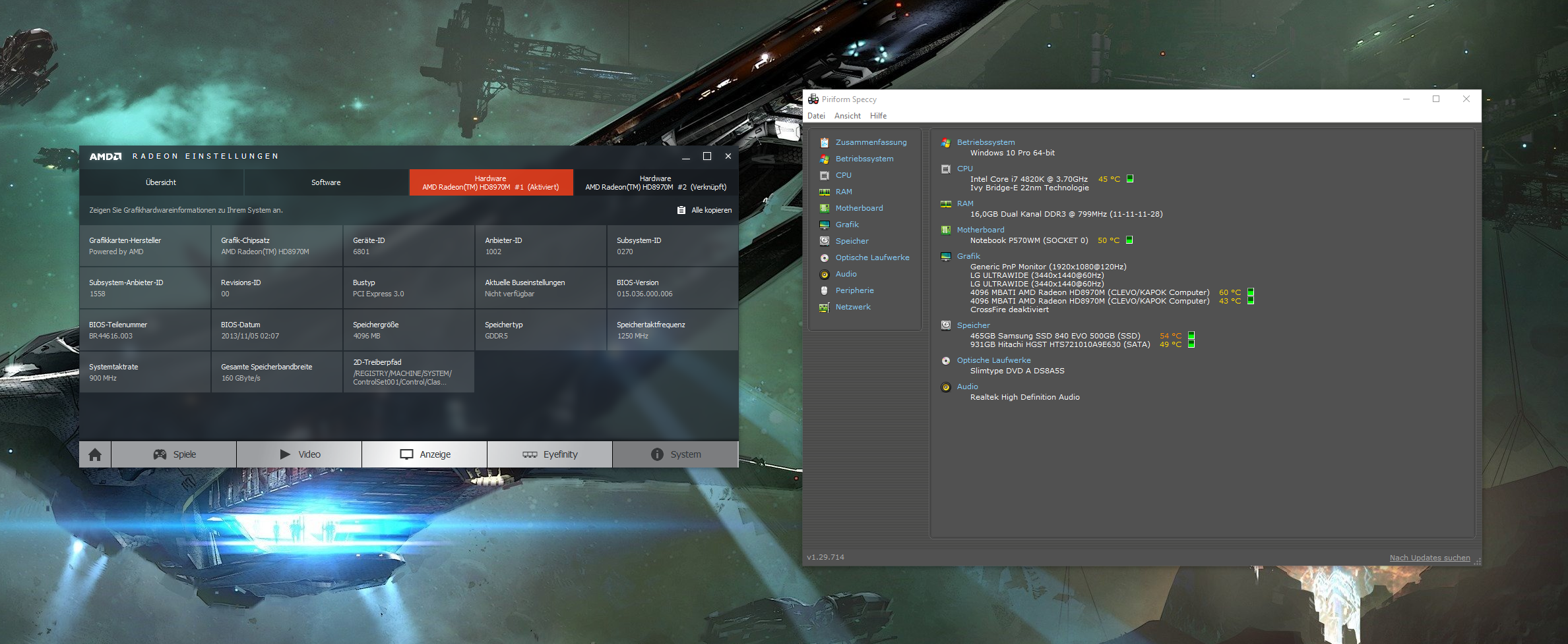

Mir ist gerade aufgefallen dass meine 2 grakas nicht im Crossfire laufen. Wie ändere ich das? Ich finde dazu leider nicht direkt die Einstellungen. (Siehe Bild)

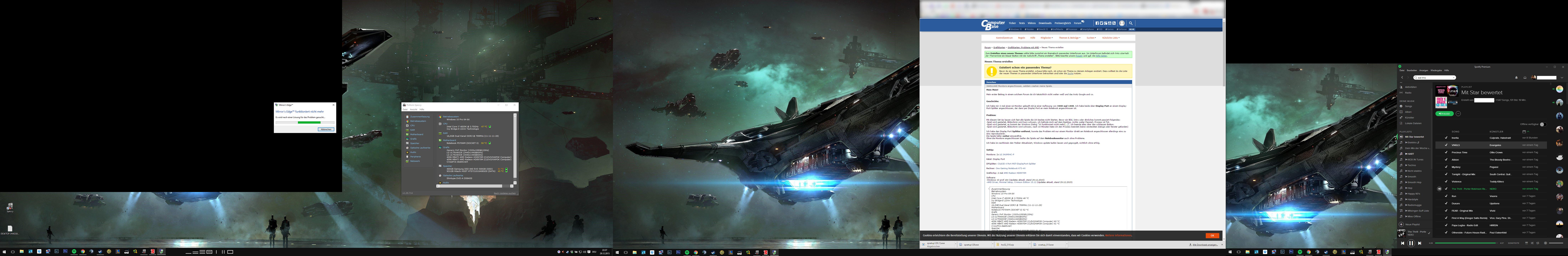

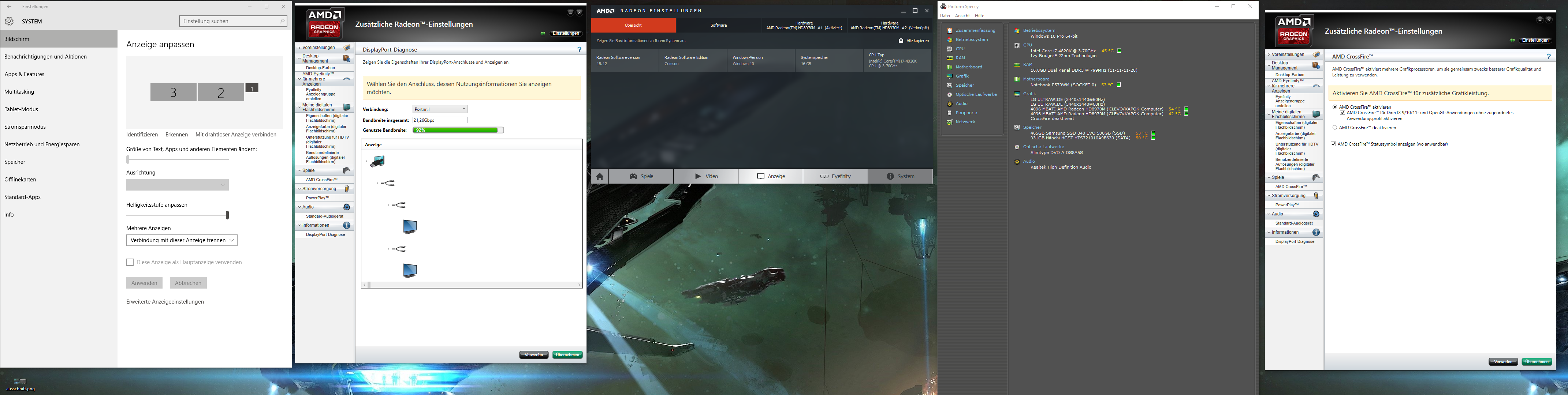

Hier die Werte zu den Monitoren.
Bildschirm 1 ist der Notebook monitor, ich werde ihn mal deaktivieren und schauen was passiert.
Ja da sieht man dass dein notebookmonitor 120hz bietet. Schau mal ob du die im treiber auf 60 festsetzen kannst. Crossfire müsste man auch in der crimson systemsteuerung irgendwo altivieren können eigentlich. Einfach mal umsehen.

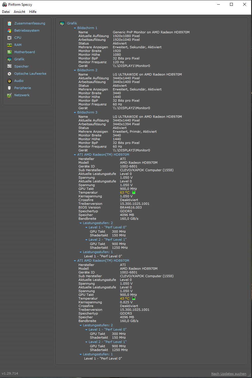

Thema Crossfire:
Laut "Zusätzlichen Radeon Einstellungen" ist Crossfire Aktiviert.
Laut Speccy nicht.
Okay, crossfire ist ein anderes Thema. Ist wohl "nur" ein Problem mit dem neuem Crimson Treiber.

Alle Monitore wieder aktiviert, den Behilfsmonitor wieder abgeklemmt und zur seite gestellt. geht wieder nicht. Alle bis auf den rechten wieder deaktiviert. geht weiterhin nicht.
MONITORTREIBER installiert.
Jetzt läuft das spiel tatsächlich immer safe auf dem rechten, aber nicht auf dem Linken.
CRIMSON sagt: ´Verknüpft´ auf der 2. GPU damit sollte Crossfire aktiv sein.
Das Spiel hat es nur nicht gemerkt...
