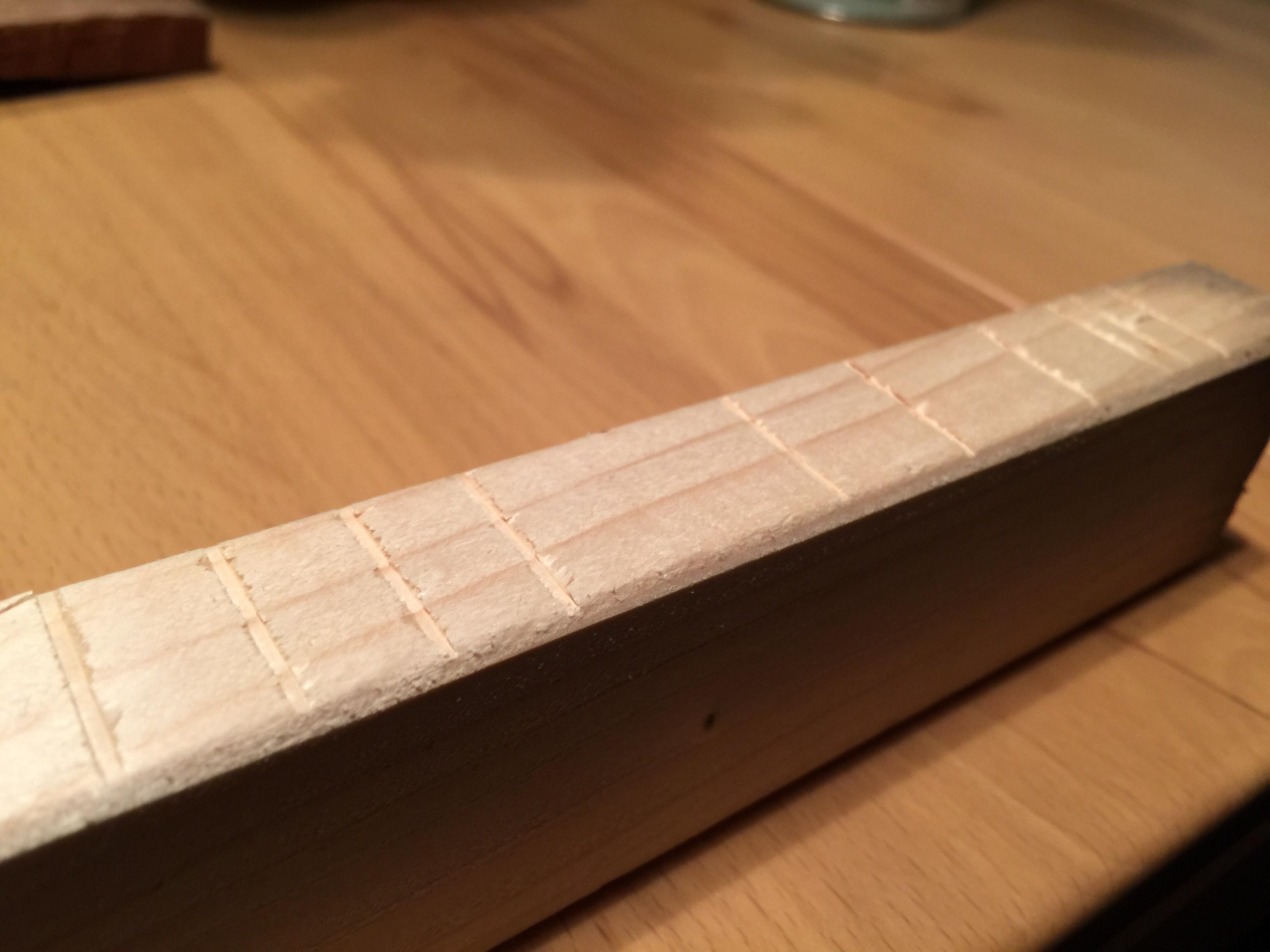

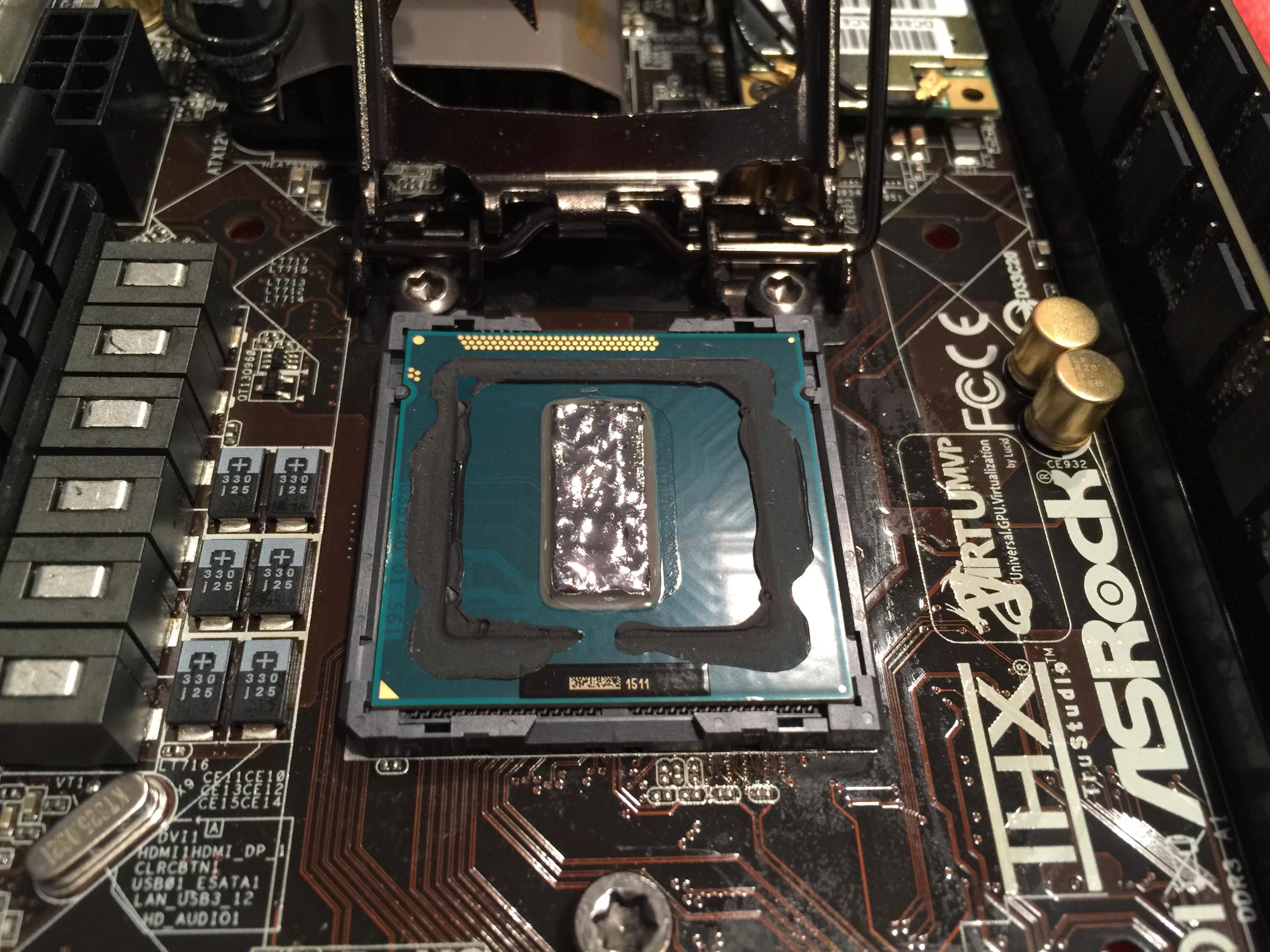

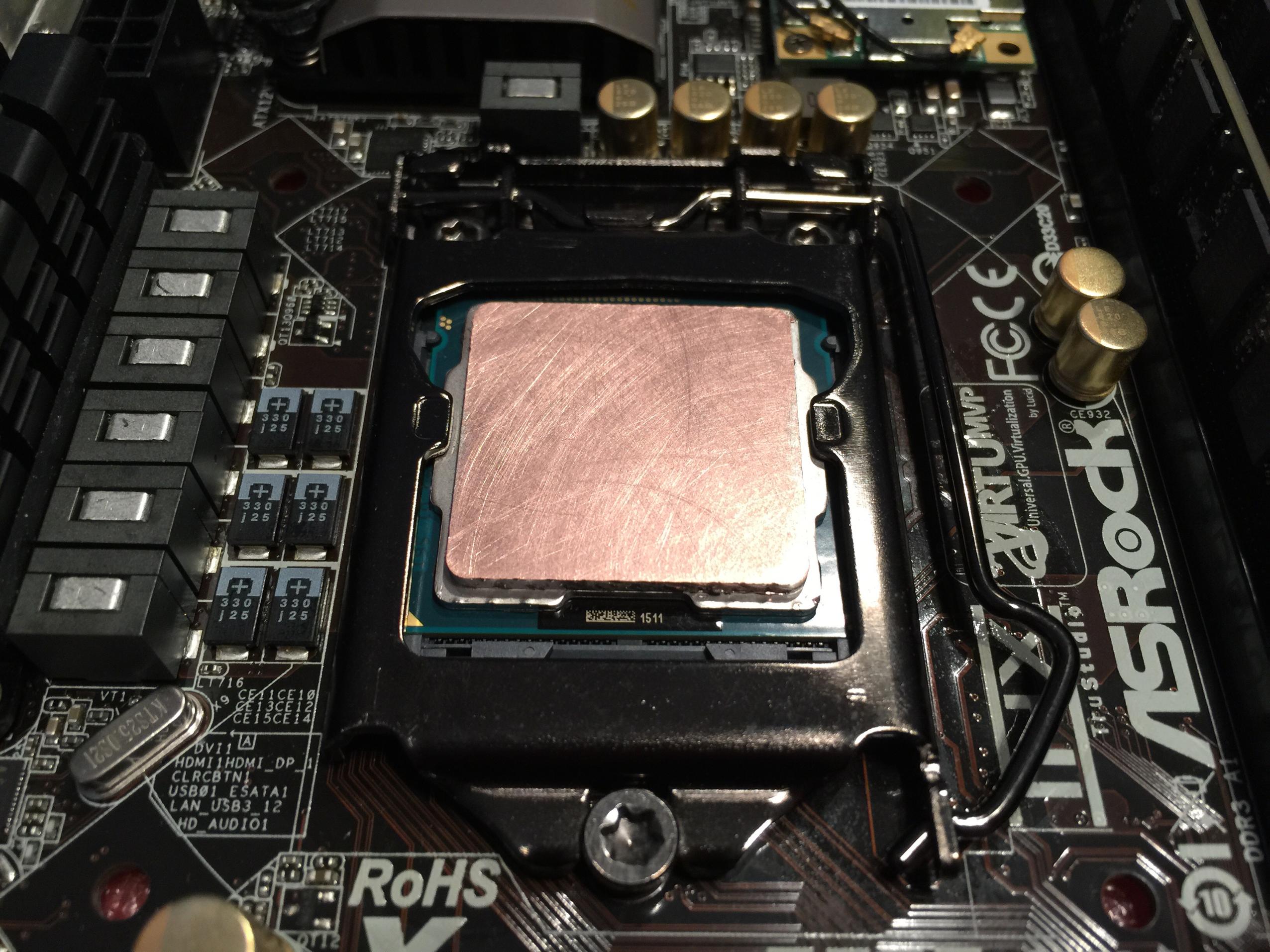

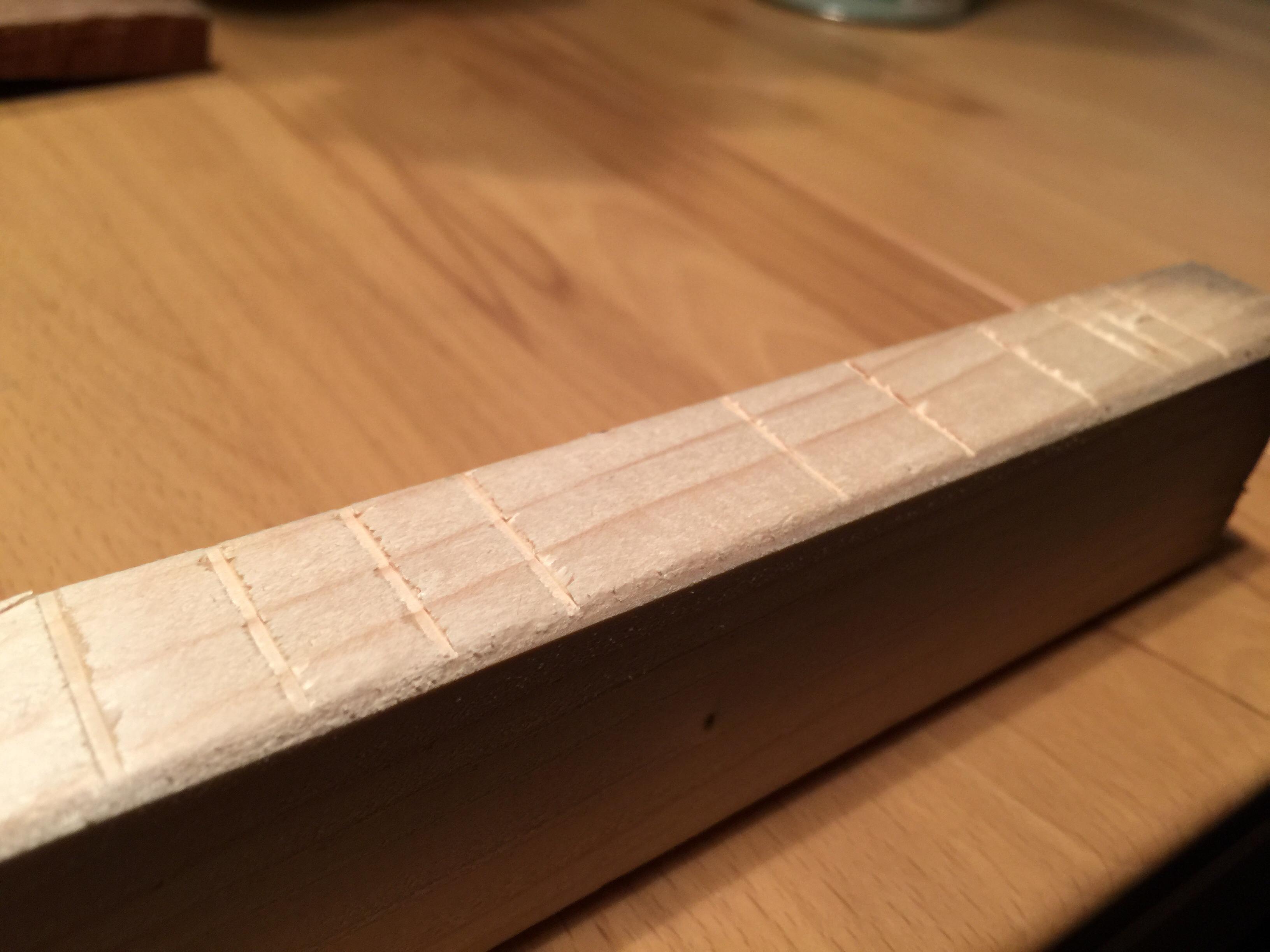

Ein kleines Feedback:
Das Köpfen hat geklappt aber der Kraftaufwand um den Heatspreader abzuschlagen war weitaus größer als gedacht!
Nicht ohne Grund greifen einige beim Köpfen zum Schraubkopf + Hammer ;)
https://www.youtube.com/watch?v=6_CNoEnRjG0
Mibo vom Luxx Forum empfiehlt zum wiederbefestigen übrigens Doppelseitiges Klebeband:
Sonst fällt dir alles wieder auseinander
PS: Alles auf eigene Gefahr natürlich :)

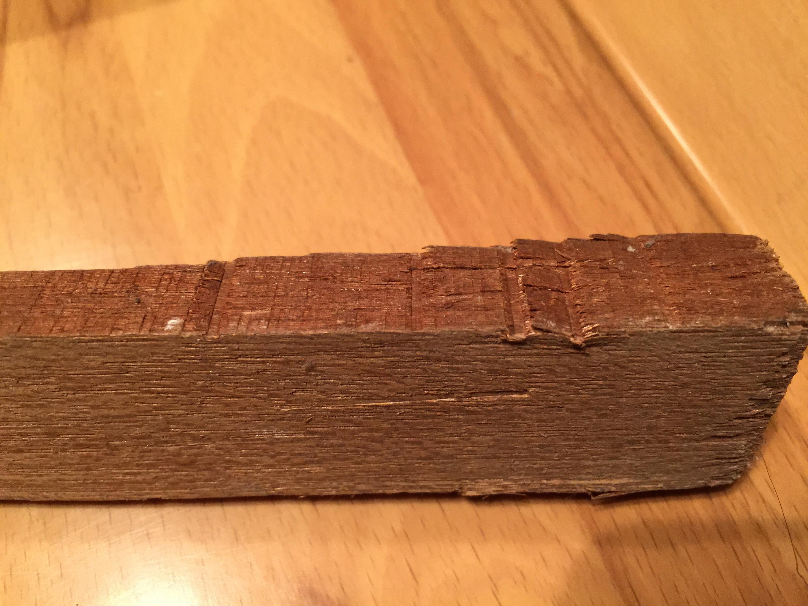

Ohne Schraubstock ist das meiner Meinung nach garnicht machbar. Ich habe bestimmt 25 tiefe Abdrücke ins Holz gestanzt bevor ich mich traute den Hammer orderntlich durch zu ziehen sodass der Heatspreader auch mal nachgab.

Photos:
