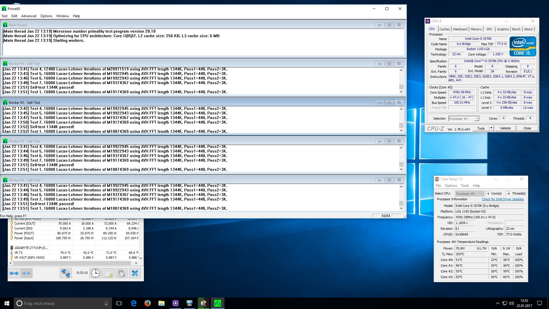

So, habe neue Ergebnisse:
MfG
4,5Ghz @ 1,200 hat doch nicht geklappt und war nicht stabil
4,5Ghz @ 1,240 hat 2x passed im Custom Test mit 1344k a 15min -> diese Einstellung werde ich ausgiebig testen, denn
4,6Ghz @ 1,265 > reboot nachdem Last dazugekommen ist.
4,6Ghz @ 1,300 > 2x passed 1344k
4,7Ghz @ 1,365V 2x passed 1344k, konnte aber während des Tests zB nicht Surfen, da Firefox ständig abgestürzt ist
Hier einmal ein Bild dazu, Temps sehen sehr gut aus, nur die CPU kommt an ihre Grenzen, nicht die Kühlung

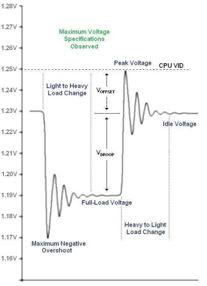

Habe nun eine Frage zum Offset:
Im Bios kann ich Vcore auf AUTO oder NORMAL stellen oder eine fixe Zahl eingeben. Die Offsetleiste ist nur dann wählbar, wenn ich auf Normal stelle.
Dann steht link neben Normal 1,095 und ich habe bei Offset +0,200 eingegeben, da 4,6Ghz auf 1,295 stabil läuft. Wenn ich jetzt bei CPU Z gucke, ist im Leerlauf eine Spannung von 1,188V und unter Last auf einmal 1,344V. LLC ist ausgeschaltet.
Was mache ich falsch?
