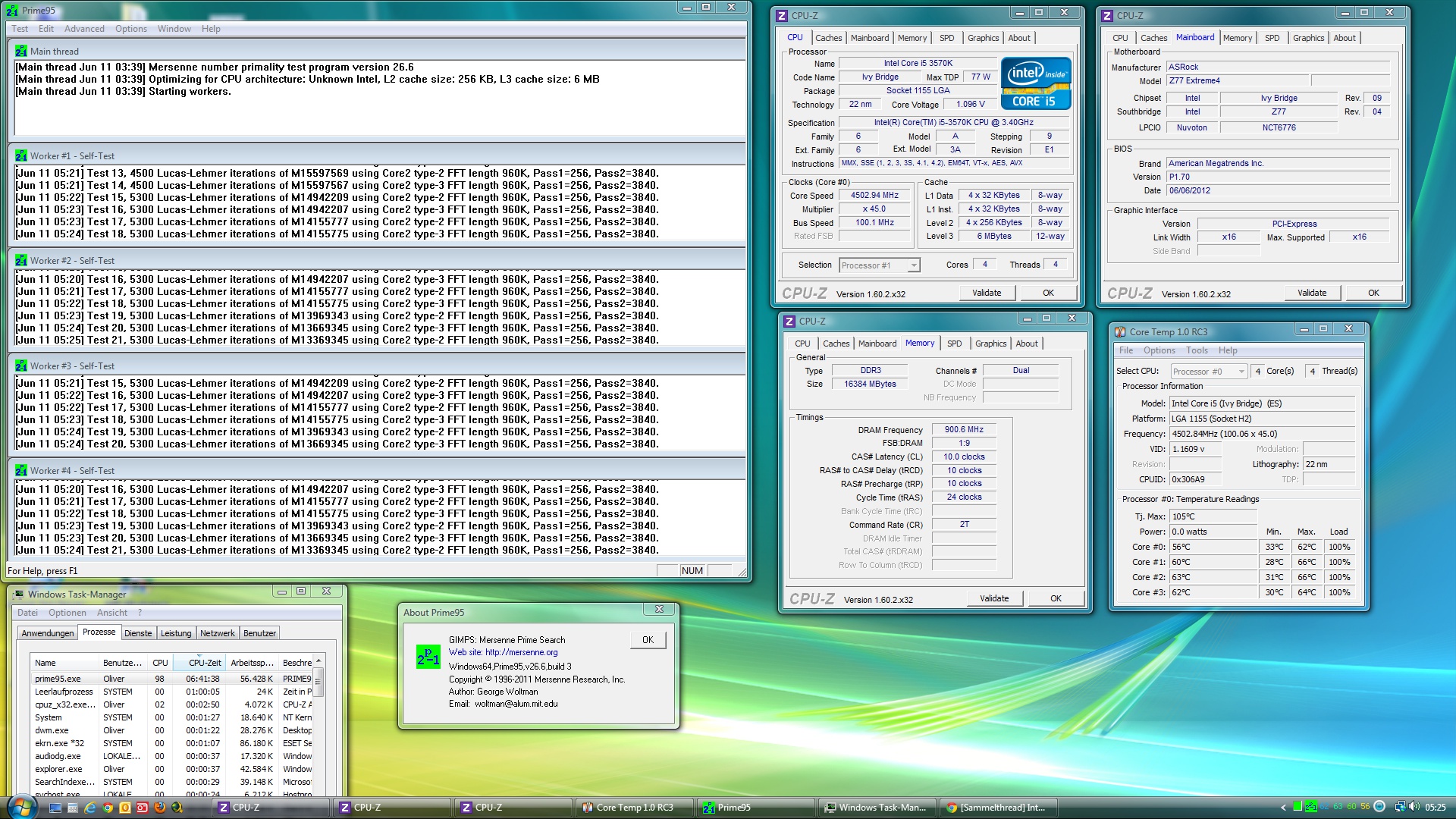

Moin, ich bins wieder. Übertaktet habe ich leider noch nicht, aber das Problem mit den Temperaturunterschieden der einzelnen Cores beobachtet. Und teilweise sind die ziemlich groß.
Während Core 0 und 1 zwischen 18-25° pendeln sind Core 2 und 3 immer über 25. Core 3 auf 29-31°.
Unter Volllast ist der Core 3 auch immer am heißesten. Während Core 0 und 1 bei 35° durchschnittlich liegen, ist der Core 3 bei 42-46°.
Sinnvollerweise müsste diese Differenz nach dem Übertakten ja bestehen bleiben, nehme ich an.
Nun stellt sich die Frage, ob ich die Wärmeleitpasten (Flüssigmetall und die normale) nochmal neu auftrage oder erstmal abwarten?
MfG

Das ist auch ganz normal! Wenn du noch keine Übertaktung vorgenommen hast, taktet nicht jeder Kern gleich hoch. Bei der Einstellung im BIOS unter "AllCore", gibst du dein gewünschter Takt an (4/4.2/4.5/etc) und dann dürften die Temperaturen auch gleich sein.

Ne, ich mein unter Volllast ist auf jedem Core die Auslastung 100% und Core 3 ist immer bis zu 10° wärmer. Dieses Phänomen wird auch nach dem Übertakten bestehen bleiben, so meine ich das. Ist der Unterschied normal? Dann werde ich natürlich nichts umtauschen.

Ja die Auslastung mag bei jedem Kern bei 100% sein, der takt ist es aber nicht. Im Idle hast du auch auch so eine Differenzen? Oder läuft da ein Hintergrundprozess?

Okay! Und wenn du bei Tubo Ratio, auf all Cores umstellst, hast du denn immer noch so solch Differenzen?
Also ich habe bei meiner alten CPU (i5 2500k) auch Differenzen von 5 Grad gehabt. Übertakte aber einmal, für das hast du schließlich deine CPU geköpft
und gib dann nochmals die Werte an...
