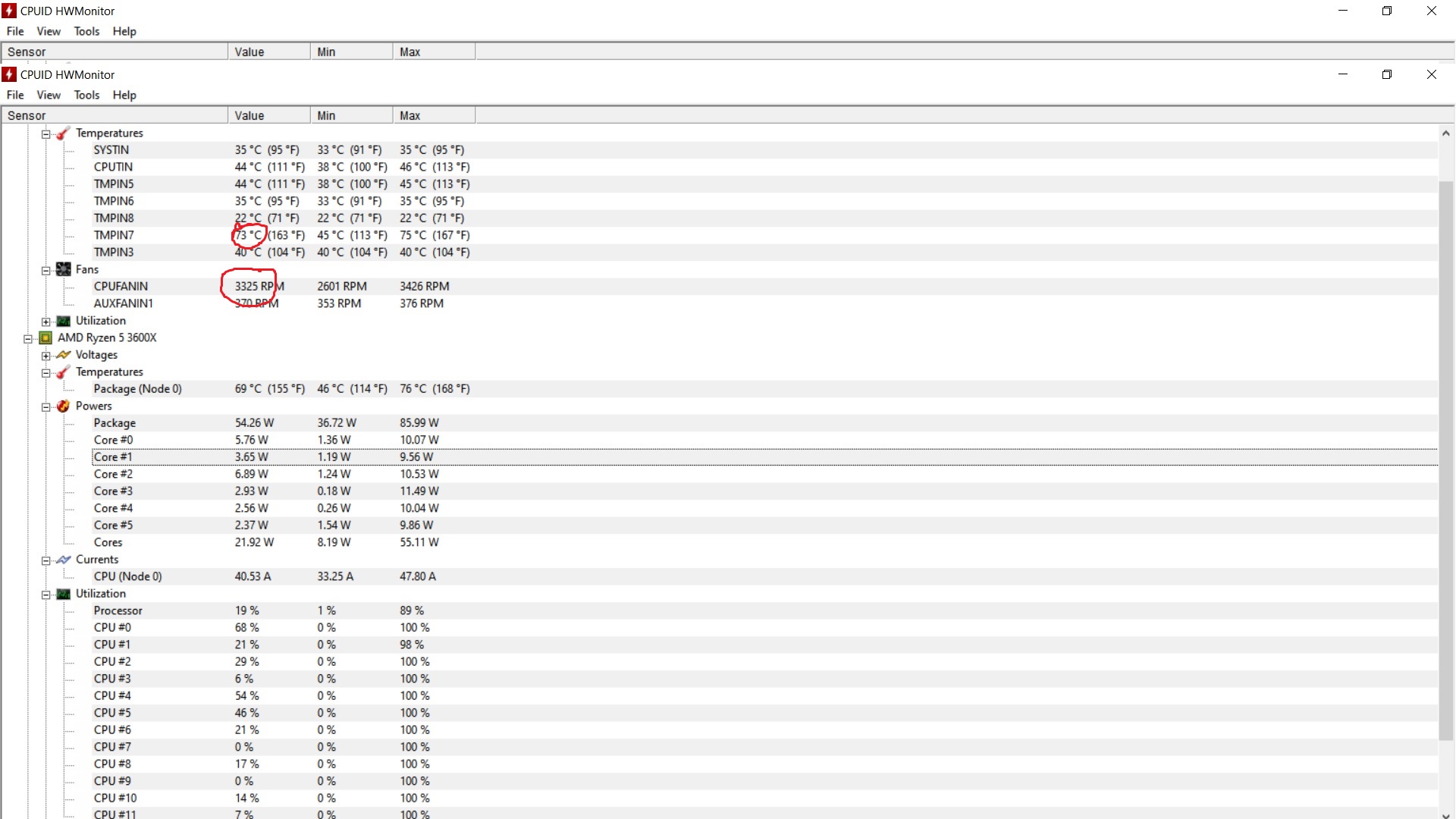

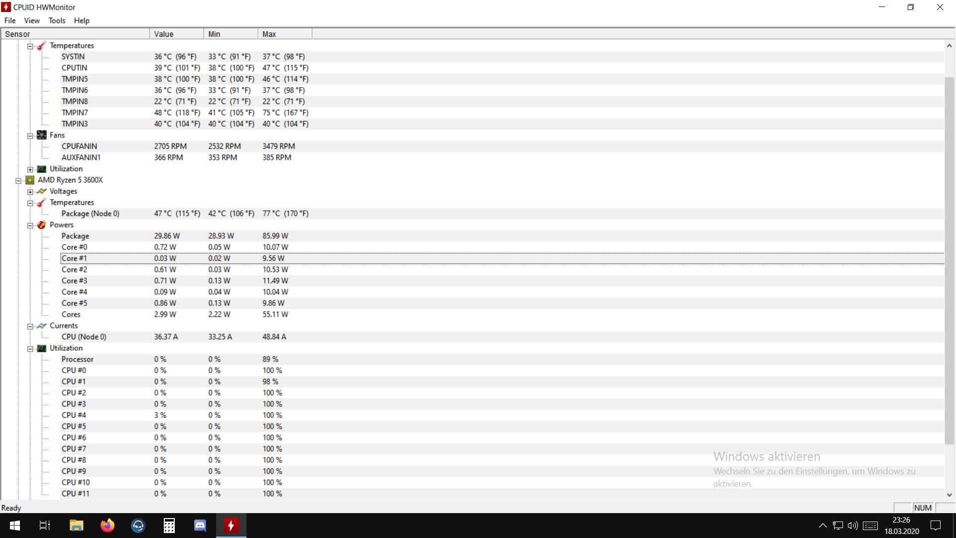

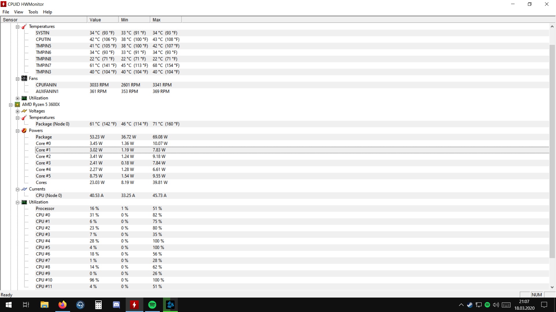

Mir ist von Anfang an aufgefallen dass der CPU fan auf Hochturen läuft und nachdem dann alle Treiber installiert waren, hab ich in HWMonitor gesehen dass ein Core besonders warm war (60° im vergleich zu den anderen 40°) . Zu diesem Zeitpunkt lief nur Firefox und ein download im Hintergrund. Der CPU Lüfter war konstant bei 3000RPM.
Bios gab mir die gleiche Temperatur, liegt also nicht an der Software. Manuel im Bios den Lüfter zu drosseln schien die Temperatur leicht zu erhöhen, deßhalb hab ich es wieder auf "standart" zurückgesetzt.
Ich habe dann ein Spiel gestartet um zu sehen wie es sich unter Last verhält und der Lüfter ist etwa auf 3300RPM hochgegangen und die Temperatur auf 70°.
Zusammengefasst

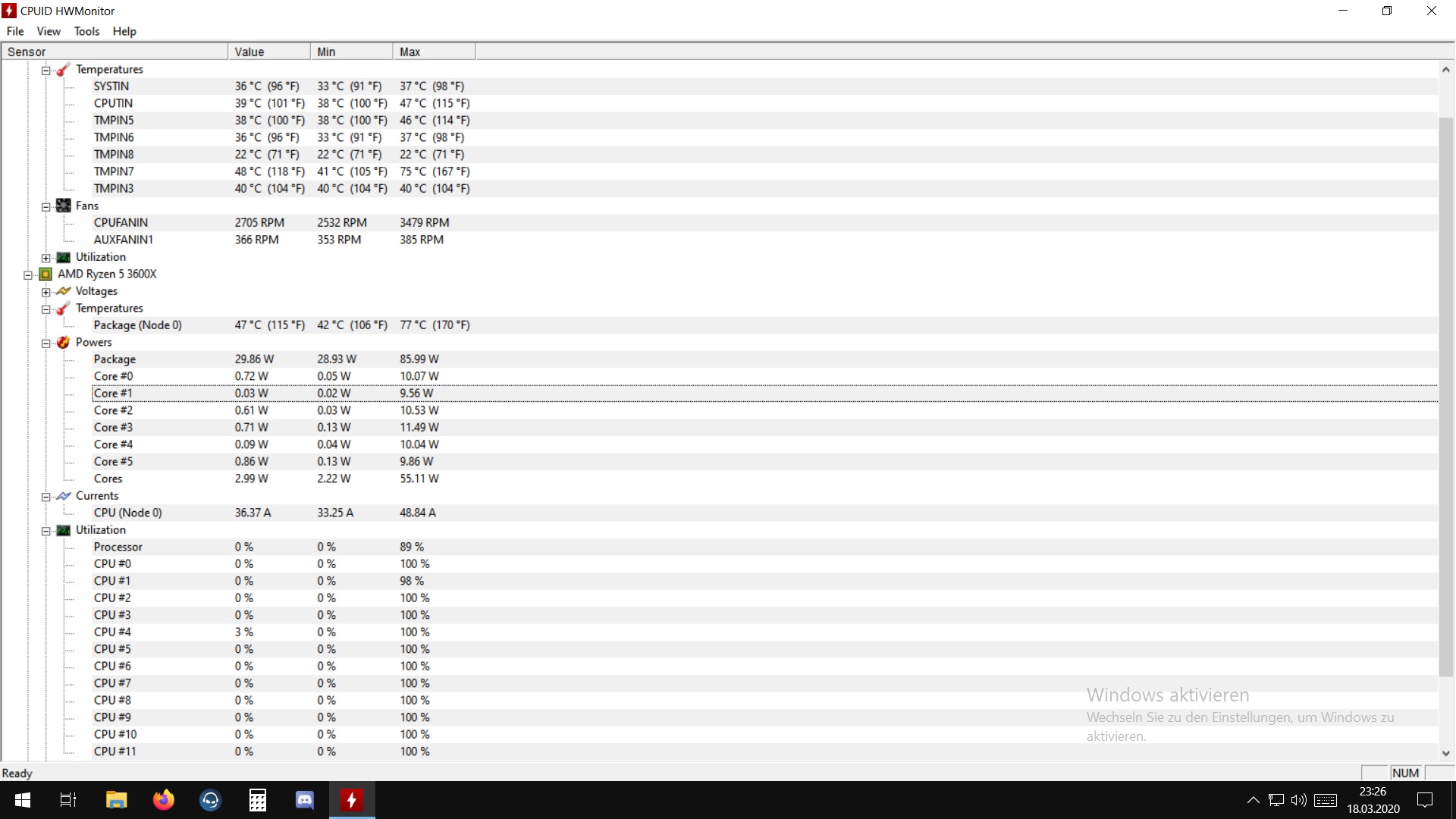

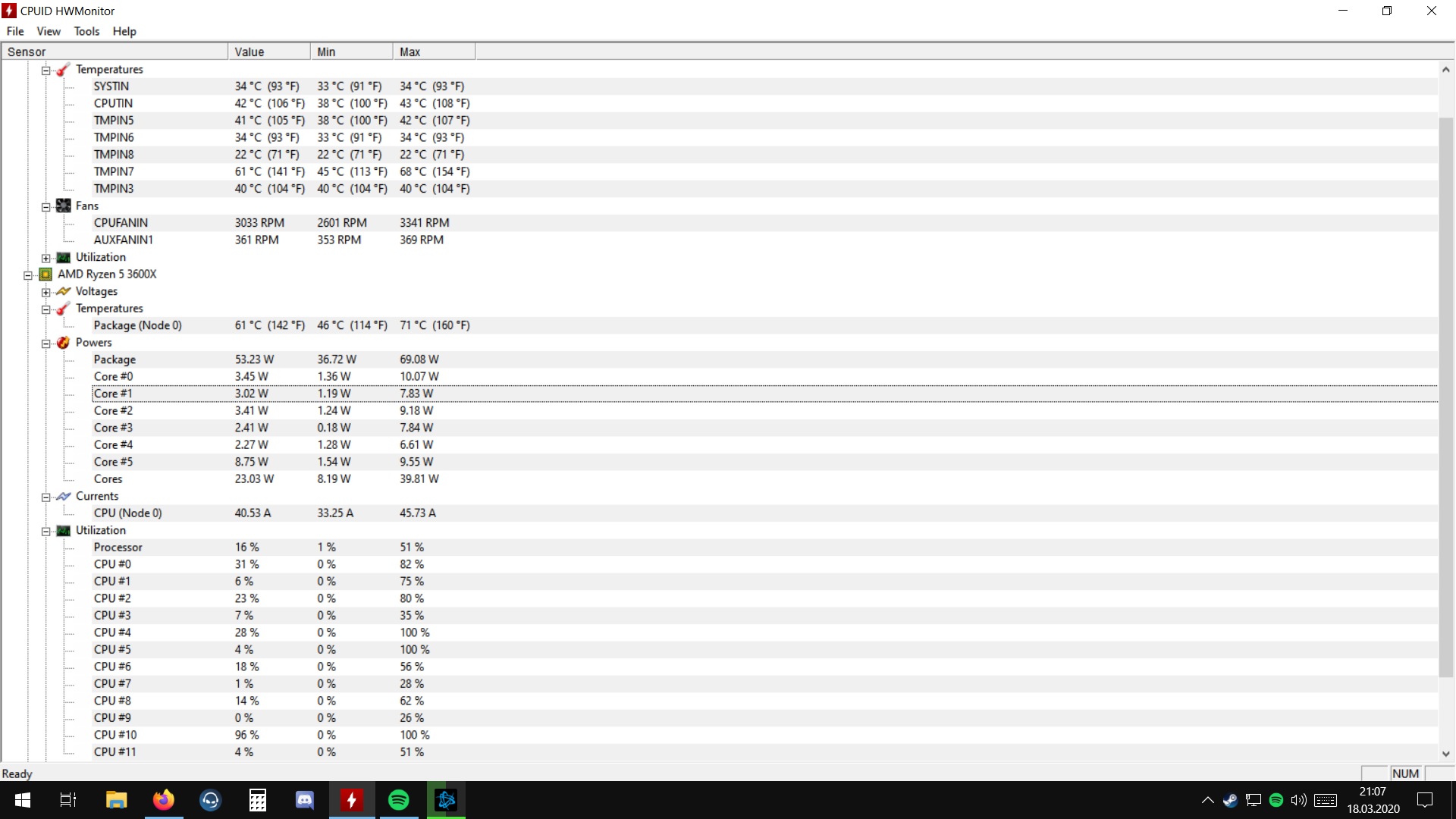

Ruhestand: 2700RPM ~50°
geringe Last3000RPM ~60°
hohe Auslastung 3300RPM ~70°
Wenn ich es richtig verstehe orientiert sich der Lüfter kosntant an der höchsten Core Temperatur und ist deßhalb konstant so stark asugelastet.
Also erste Frage:
Woran kann es liegen dass dieser eine Core konstant etwa 20° wärmer ist als die andern? Ist das ein Hardwarefehler oder liegt dass im Toleranzbereich?
Zweite Frage:
Ist die RPM Zahl normal und ich bin nur kein boxed Kühler mehr gewöhnt? Vorallem der geringe Unterschied zwischen voll- und null Last überrascht mich.
Bin für jede Hilfe dankbar,
Grüße
(screenshots sind angehängt)

Also die Temperatur an sich hat mich nicth gestört, nur dass eben ein core so deutlich höher ist als die anderen und ich vermute mal dadurch der Kühler die ganze Zeit so hoch dreht.

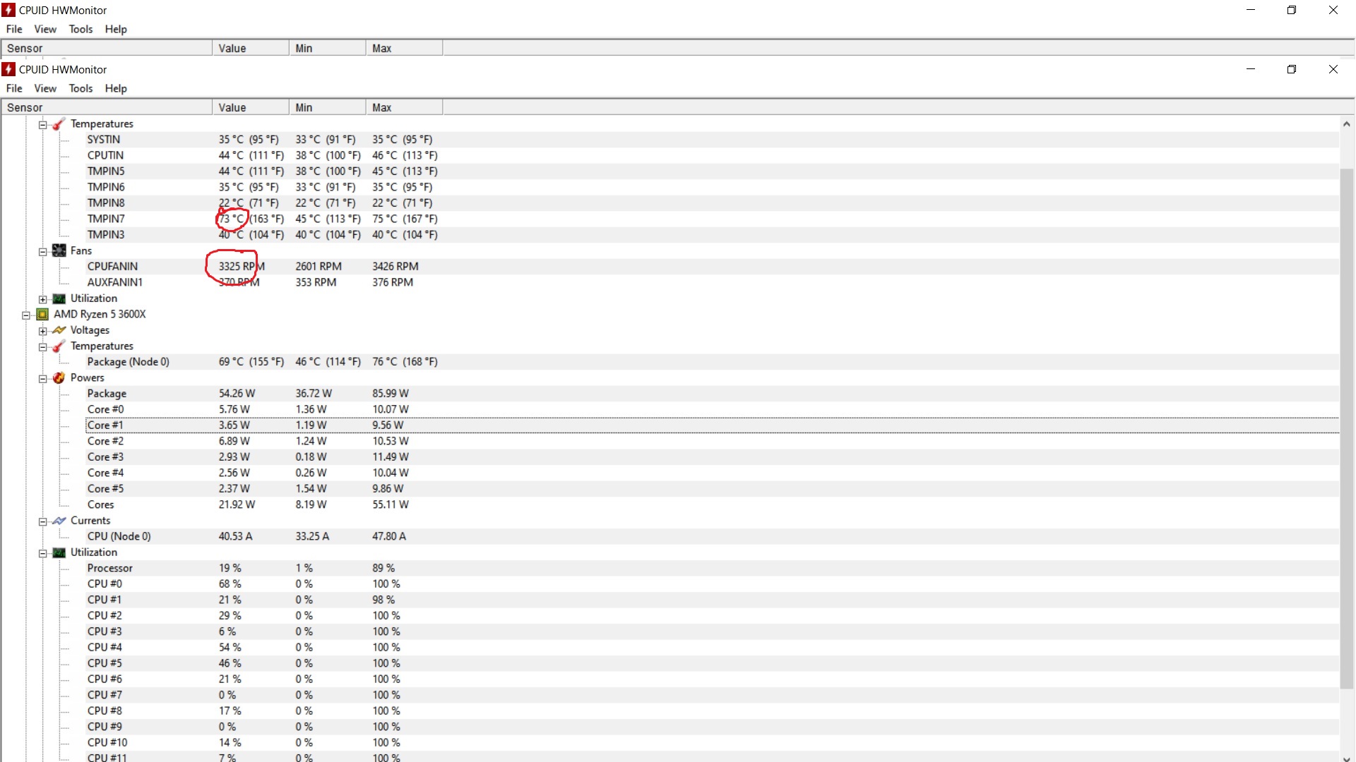

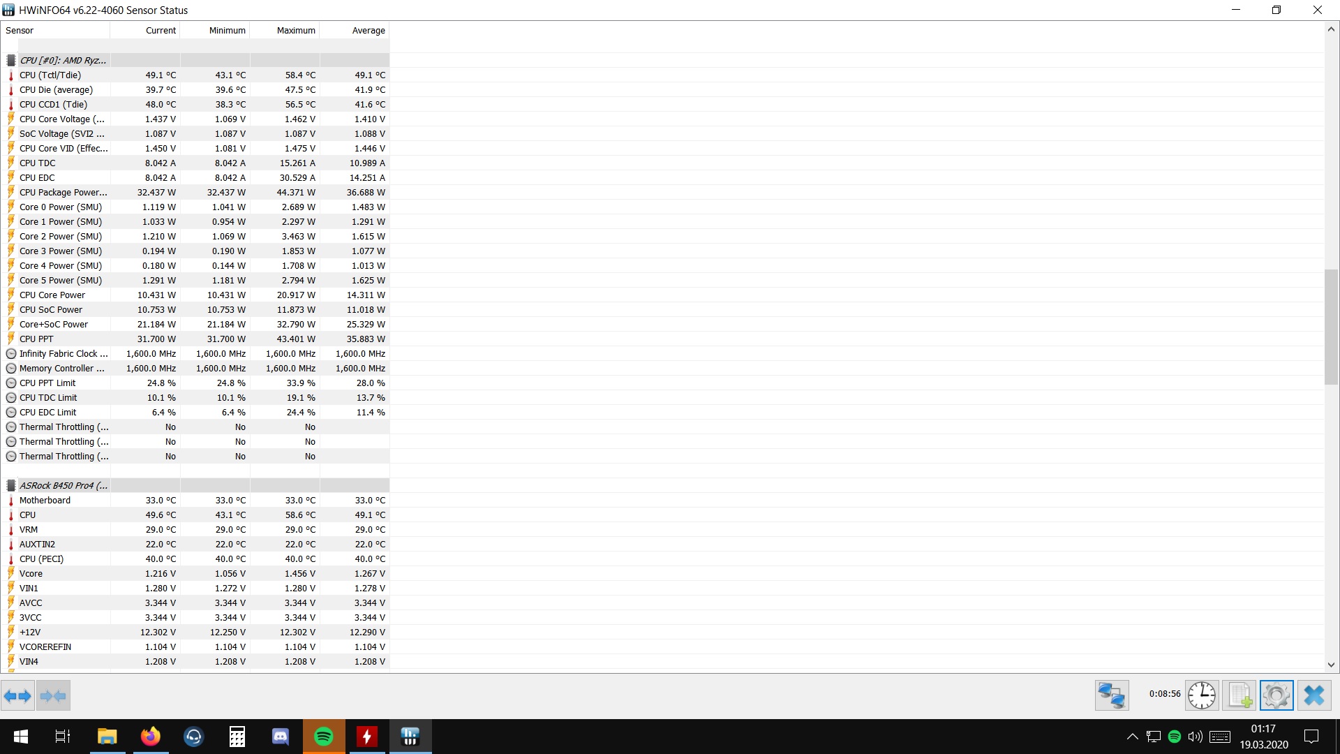

Ich beginne daran zu zweifeln, dass die von dir eingekreiste temperatur überhaupt zur CPU gehört.
TMPIN7 weiss ich leider nicht. Spannungswandler?
Stell das Programm mal auf Temperaturen statt Wattzahl ein und schau auf CPU, so wie hier:
http://i.imgur.com/AsSk3Ku.png
Edit: ich meine, dass du irgendwo einstellen musst, dass dir die temps aller kerne angezeigt werden, nicht nur package. Ich nutze HWInfo nicht, aber das AB overlay zeigt mir alle Kerntemps einzeln.
bitte unbedingt die temp mit einem anderne Programm gegenprüfen, das bisher genutzt Programm zeigt leider zu oft nur Müll an.
HardwareInfo wäre da erste Anlaufstelle. Oder direkt von AMD den RyzenMaster (aber vorsicht mit den Einstellungen dort im Programm)

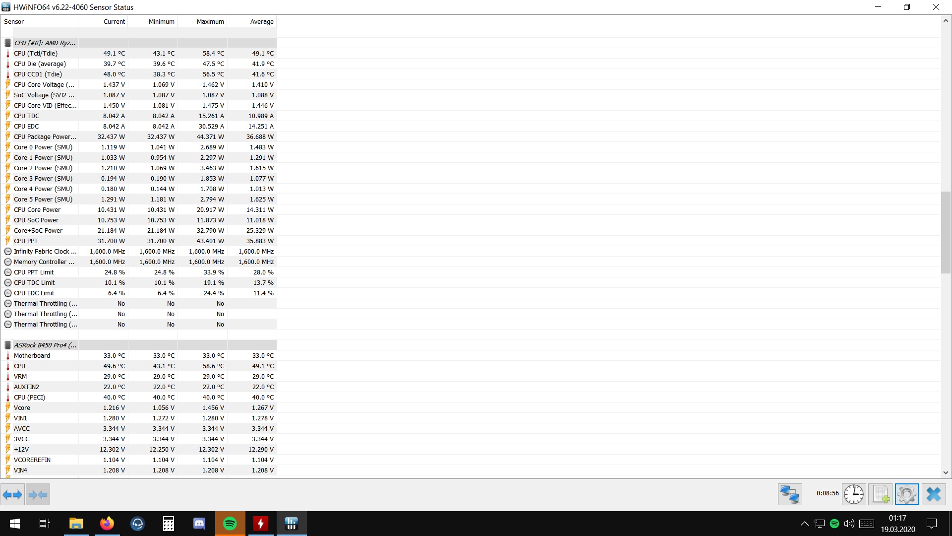

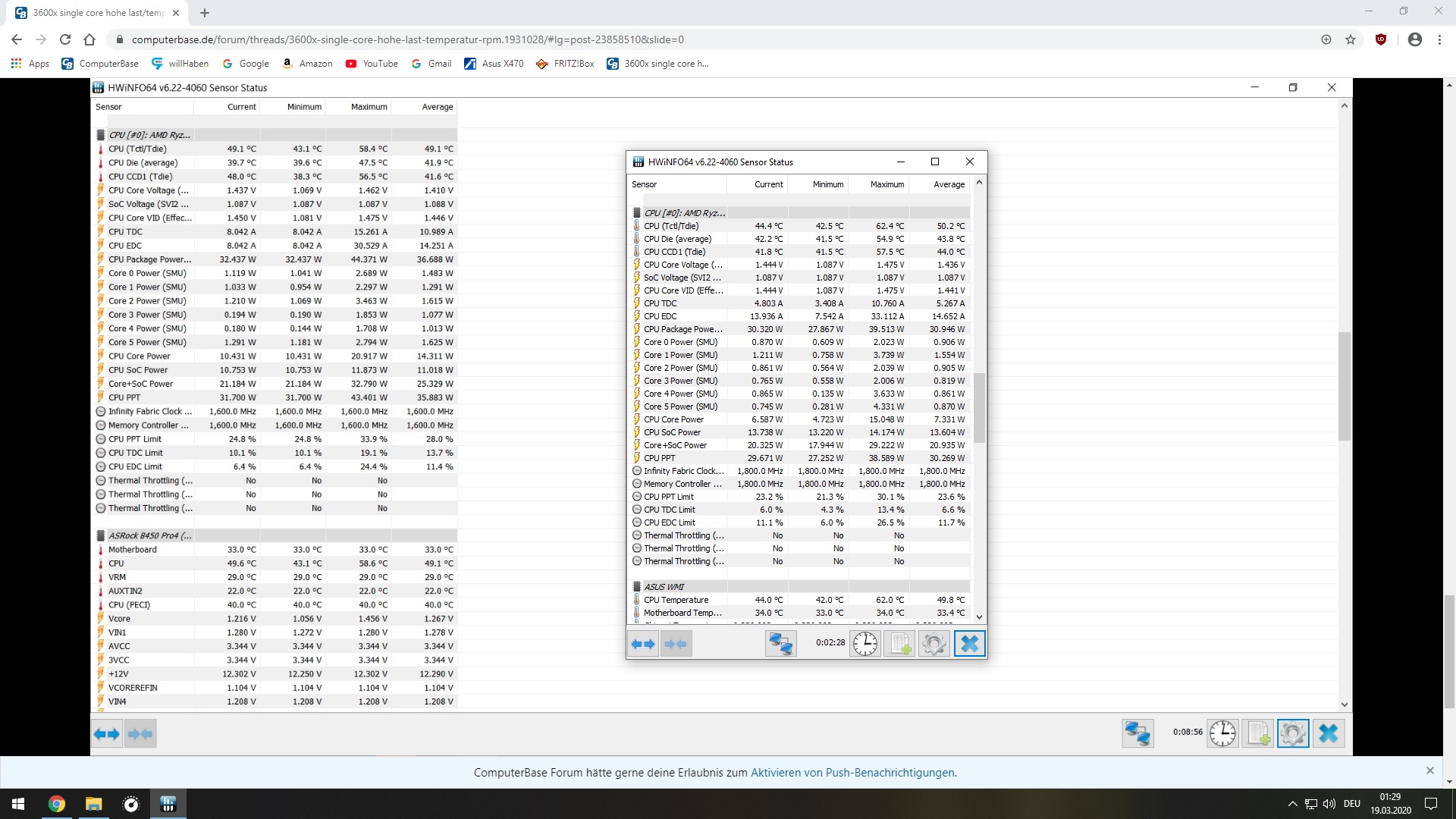

Mh hab jetzt verschiedene Programme benutzt (auch hwinfo). Die haben alle Probleme mir Temps von den Kernen zu geben.
Warum ich persöhnlich glaube dass die Zahl stimmt, ist dass mir alle Programme und bios bisher eine Temperatur von ~50° anzeigen und dieser eine core eben bei 50° liegt, während die anderen eher bei 30° sind.
Die Temperaturen unter Last sind unbedenklich.
Der Wert, der Dich bei HWInfo interessiert, heißt "CPU Die (average)". Das ist der Wert, den Dir auch RyzenMaster ausgeben würde. An dem solltest Du Dich orientieren.

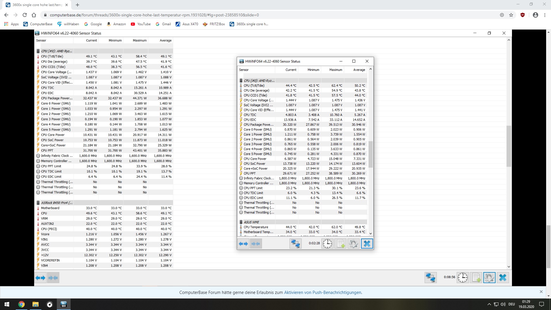

Abend. So sieht mein 3600x mit Stock Kühler aus. Lg
PS: hab bei mir im moment die Lüfter so angepasst das er nicht immer anspringt wenn ich irgendwas öffne.
von 50-65c hab ich den Kühler auf 35% laufen

das sieht ja ziemlich ähnlich aus. Ist es bei dir auch so dass dein Fan ziemlich schnell bei 3000RPM ist?
@EskimoB & @owalort:
Sind die Screenshots im Leerlauf entstanden? Wenn ja: Die CPU Package Power finde ich echt hoch! Die sollte bis auf ein paar Spitzen im Schnitt unter 20 Watt liegen. Das ist zumindest in meinen Systemen mit 3600 und 3700X so. Eure Werte kann ich mir nur dadurch erklären, dass entweder keine Energiespareinstellungen im BIOS vorgenommen wurden, order im Hintergrund zig Prozesse offen sind.
Ja. Deswegen hab ich ihn im Bios angepasst. Lüfter ist im Moment bei 45% von 50-65 (nicht 35 wie ich zuerst schrieb) und ab 75 dann 100%. Hab mich wohl schon an das surren gewöhnt :D
Werde mir die AIO H100i Platinum von Corsair dann gönnen damit mehr ruhe ist.
Läuft alles auf Stock bei einem Asus X470 Prime. Hab noch keine Einstellung bis auf das Ram Profil und den Lüfter eingestellt. Im Windows ist der Energiemodus vom Chipsatztreiber eingelegt
PPS ^^ bis auf den einen Regler in den Optionen der steht beim Blitz xD wenn ich dort runterdreh geht er auf 23 runter
