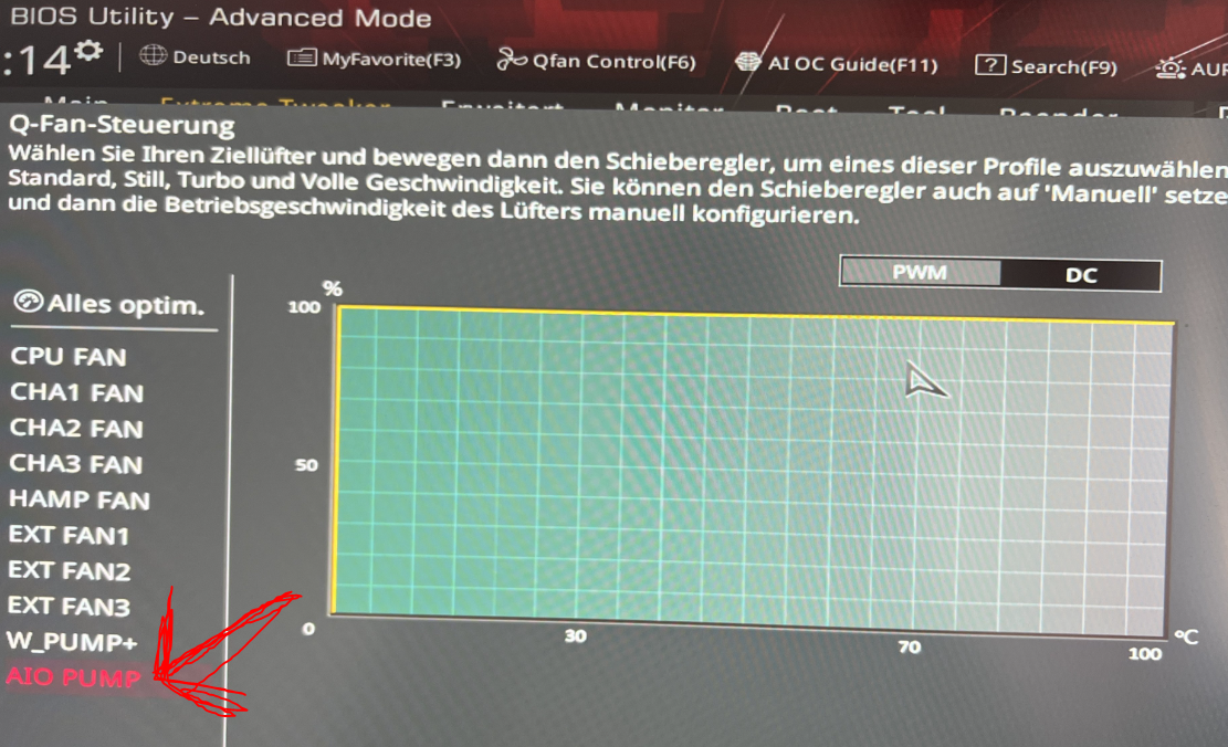

Kurze Frage. Kumpel kommt gerade mit seinem Pc zu mir und stellte mir die Kiste hin. Die 2 Radiatoren der Corsair H100x 240mm AiO Laufen auf 3700rpm durch, also ist schon sehr sehr laut.
Im BIOS wird mir das angezeigt (Siehe bild) egal ob ich auf PWM oder DC gehe. Ich kann in dem Feld nichts regeln. Ich bin mir sicher, wenn ich’s könnte, würden die Lüfter auch leiser drehen. Auch eine „Alles Optimieren“ Option, hat nicht geholfen.
Beste Grüße! Ich warte auf eure Hilfe & danke!

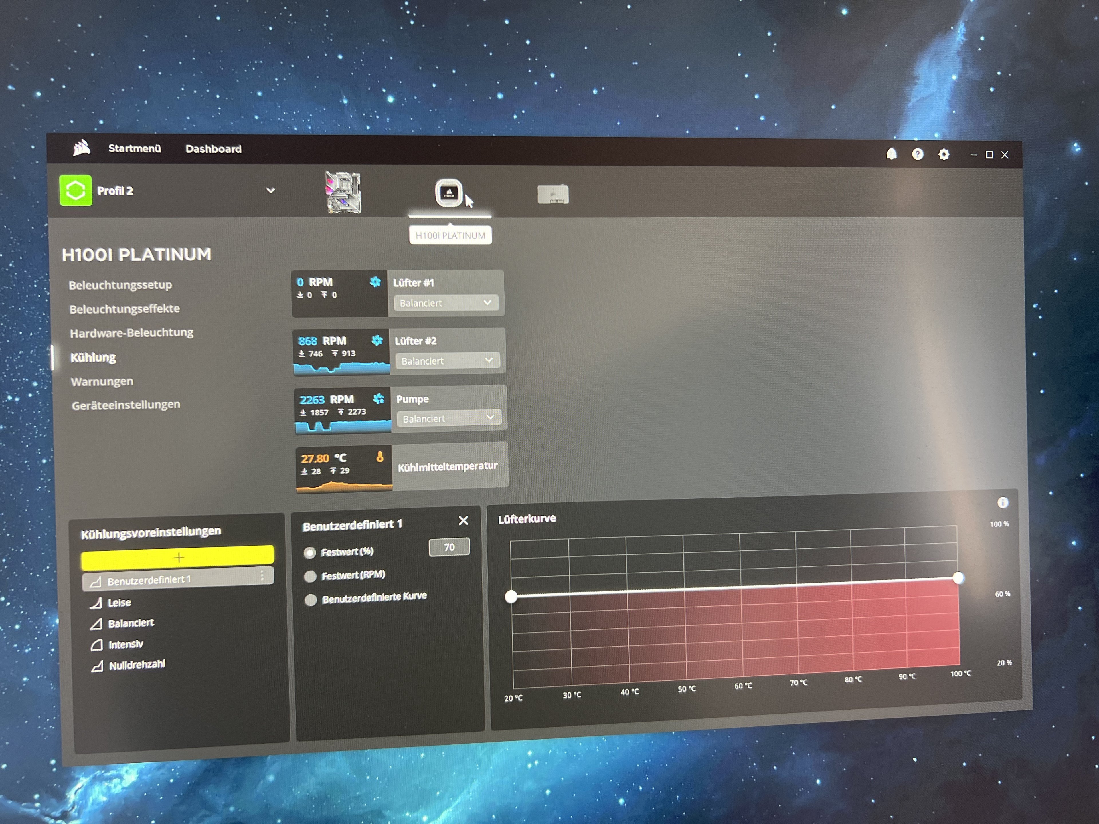

Hat die H100 nicht auch einen USB Anschluss direkt an der Pumpe? Dann würdest du das mit der leider veralteten Link-Software machen.
Reaktionen: Neiky
Ja, hat sie. Also über die Software probieren?

Ja bitte... unbedingt. Nimm bitte nicht iCURE sondern wirklich die Link.
Link? Was genau meinst du/was genau ist das?

Steuerung nur über USB.
Reaktionen: RaptorTP

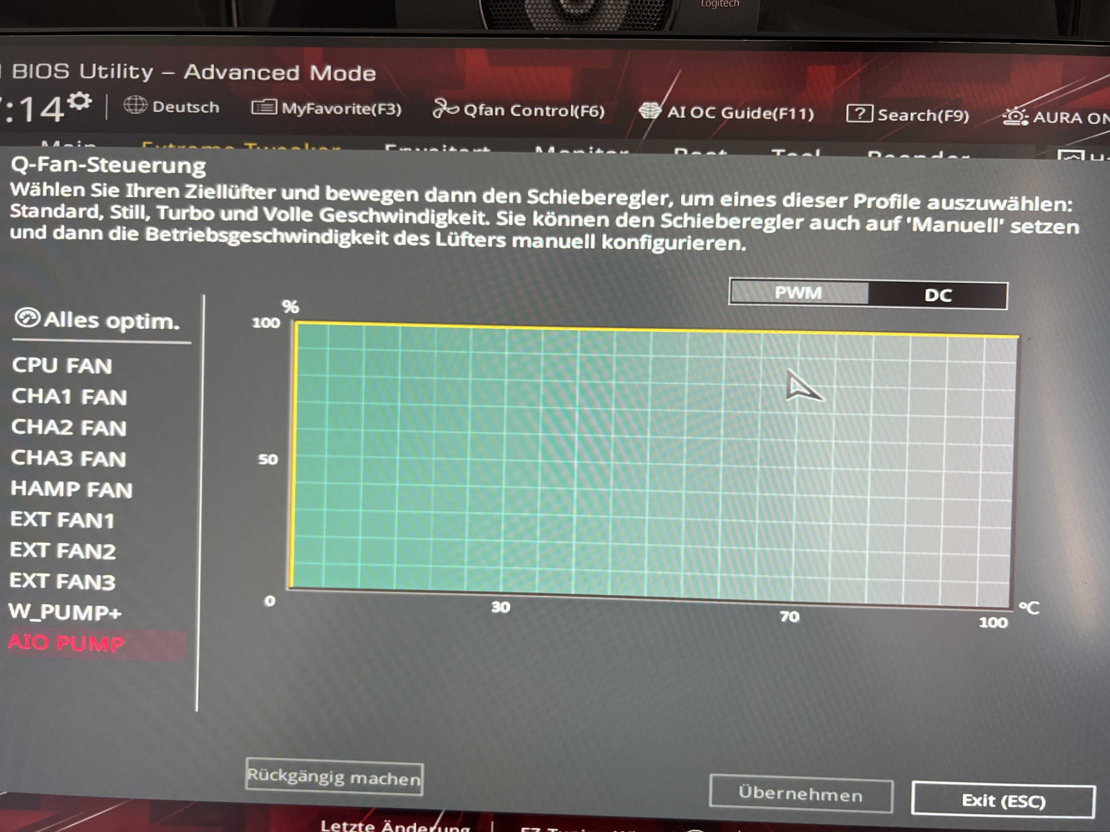

Egal wie ich die Lüfter einstelle, keine Chance.
