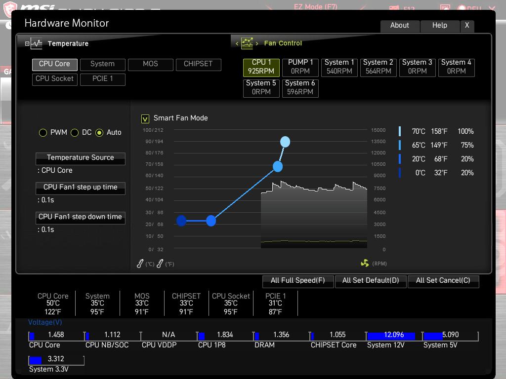

Meine Lüfterkurve meines B550 Tomahawk habe ich standard so stehen gelassen.
Die der CPU Lüfter geht ab 70 Grad auf 100%
Jetzt im Sommer ist es kein Problem die 70 Grad zu erreichen, und man hört dann den Lüfter meines Dark Rock Slim schon.
Was ich mich frage... da die CPU doch erst ab 90 Grad zu Throtteln beginnt , soll man nicht den CPU Lüfterkuve einstellen das sie ab 75-80 Grad mit 100% Lüftergeschwindigkeit läuft?

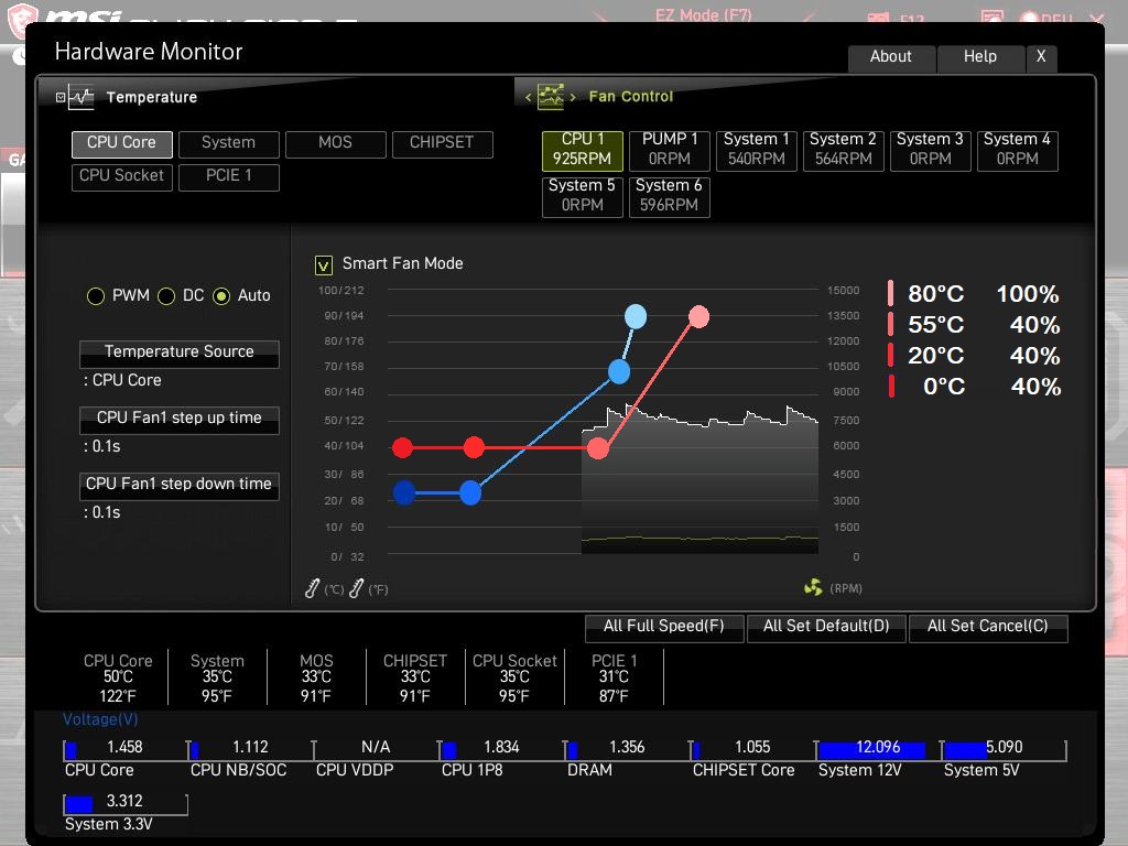

Meine Lüfterkurve ist wie auf den Pic eingestellt und wenn ich jetzt nur umstelle das auf 80 Grad der Lüfter auf 100% läuft , wäre das also völlig okay und den Rest könnte ich so lassen? Denn alles unter 70 Grad stört mich nicht

Wichtig ist, wie @Zipfelklatscher schon genannt hat, eine vernünftige Anrampung. Wenn diese, wie bei @Amiga500 mit 25% inerhalb eines Bereiches von 5°C, recht steil ist kann es passieren, dass unter Last der Lüfter anfängt zu Schwingen (Temp steigt -> Drehzahl steigt -> Temp sinkt -> Drezahl sinkt -> Temp steigt wieder). Besser wäre es den unteren Punkt auf bspw. 65-70%@55° abzusenken, und wenn es leise sein soll den oberen Wert auf 75° anzuheben. Dann ist die Anrampung flacher und die Regelung kann den idealen Arbeitspunkt des Kühlers in feineren Stufen besser erreichen.

Habe da mal Cinebench gestartet und die Cpu wird 73 Grad warm.bei 23-24 Raumtemperatur. Der Lüfter dreht da mit 1350 von max 1550 . Da höre ich schon ein surren. Hätte gerne das der Lüfter etwa mit 1000 rpm dreht bis Max
Müsste ich jetzt den dritten Punk von 65 Grad bei 75% auf 75 Grad hoch setzen ? Wäre das ok?

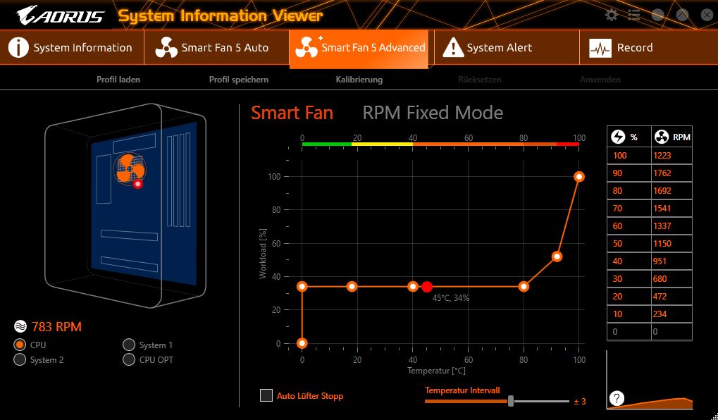

So lange wie möglich auf einer Drehzahl lassen, z.B. so:
Der zweite Punkt von rechts steht nur deswegen höher, weil es die Software nicht anders zulässt. Es reicht aber aus, so hoch wird die Temperatur nie.

Ich kann dir nur sagen laut deinem Screenshot sind die 925 RPM des Lüfters bei 50 Grad eingestellt.

Amiga500 schrieb:
ICh weiß nicht genau wie ich das so präzise einstellen kann.
Und wenn du im Bios auf „PWM“ stellst anstatt „Auto“, siehst du dann die RPM?
Die aktuelle RPM steht ja da, siehe oben im Bild.
Viel mehr sieht man bei MSI nicht.

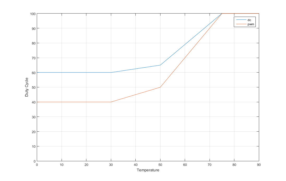

Ich würde das so in der Art machen. Ob die 40% ausreichend beim normalen Betrieb (Office, Surfen) sind muss man probieren und ggf. anpassen. Ich würde die Kurve ab 50-55° ansteigen lassen und den 100% Punkt bei 75-80° setzten. Wenn Ihnen das dann noch zu laut ist, kann man die Kurve auch etwas später z.B. ab 60° ansteigen lassen und ggf. noch den 100% Punkt ein paar Grad weiter nach oben schieben (von über 85° würde ich jedoch abraten).
EDIT: habe eben erst bemerkt, dass links die Temperatur steht und nicht der Duty Cycle, daher das Diagramm ignorieren und nur die angaben zu den Punkten rechts beachten. Mein Fehler.
