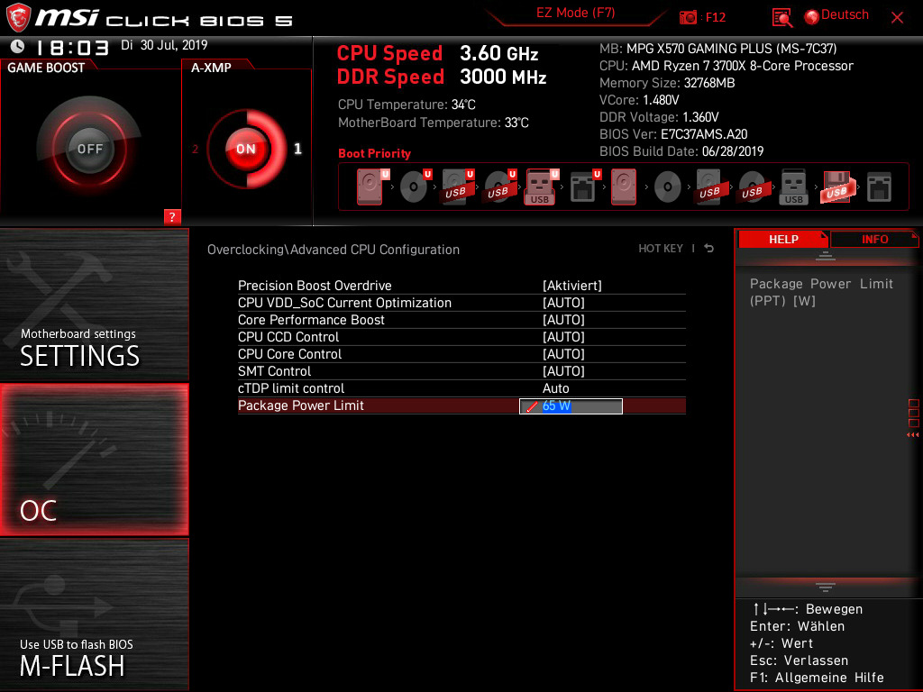

Ich finde "Core Performance Boost" nicht im Bios. Wäre gut, wenn du mir ein Bild von dem Bios Settings schicken könntest. Dein Board sollte ja den gleichen Aufbau haben wie meins :)

@ProuD-
Dort sollte es bei dir zu finden sein, bei "OC" und dann unter "Advanced CPU Configuration":
805344
PBO sollte aber deaktiviert werden, wenn du kein PPT-Limit Einstellen willst wie ich mit den 65 Watt.
Ich habe PBO nur Aktiviert, weil sonst das PPT-Limit nicht vom BIOS übenommen wird und unter Last die CPU trotzdem max. 90 Watt zieht.
Mit PBO = Aktiviert zieht die CPU dann auch nur max 65Watt. Scheint wohl voneinander abhängig zu sein das PBO + PPT-Limit, oder ist vllt. ein BIOS-/AGESA-Bug das dass PPT-Limit nur mit aktiven PBO funktioniert.
Reaktionen: ProuD-

Trotz der Einstellung im BIOS bleibt die CPU konstant bei 3,6Ghz. Langsam verstehe ich es nicht. Egal was ich im BIOS einstellen bzgl der CPU funktioniert nicht. Woran könnte es liegen ?
R00tMaster schrieb:
@ProuD-

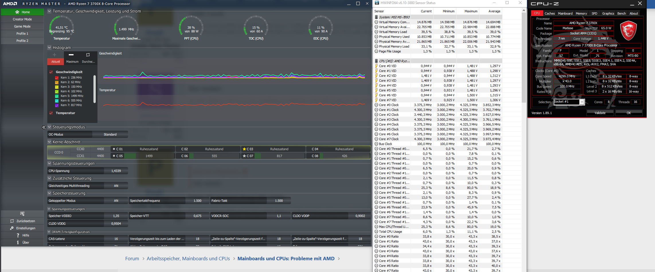

Na ja, je nach dem, mit welchem Tool die Daten ausgelesen werden, kommt es zu unterschiedlichen Anzeigen:
806373
7 3700X, MSI X570 Carbon.
Schwierig aktuell, sich da auf irgendwas zu verlassen.
