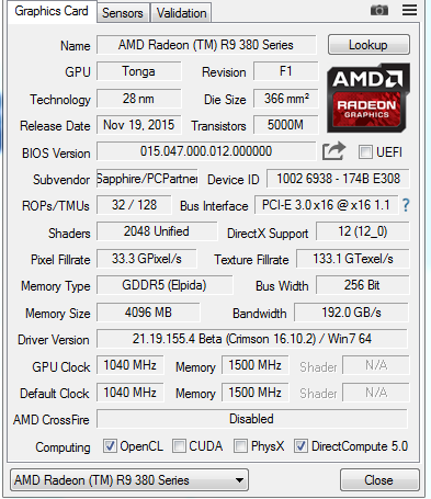

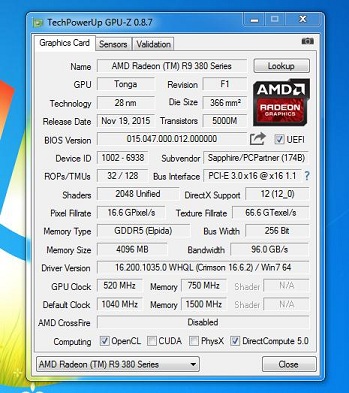

Abend, habe mir heute Battlefield 1 gegönnt.Installiert, neuste Treiber rauf ( Crimson Edition 16.10.2 Hotfix) und ne Runde gezockt. Im Durchschnitt 44 Frames, Full HD Schalter auf Ultra...Hatte in der Open Beta einige mehr Frames.
Pixel Filrate, Texture Filrate, Bandwidth ist nur noch halb soviel,ebenso Gpu Clock, Memory Clock

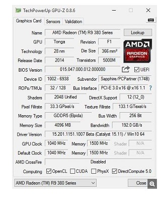

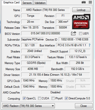

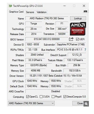

So sollte es eigentlich aussehen: Screenshot_2.jpg
Bin zurück auf meinen alten Treiber 16.6.2 was leider das Problem nicht löste.Das Problem war auch bei einem weiteren Spiel was ich getestet habe und beim 3D Mark 11 Demo.

Sieht doch mit GPU Z normal aus. Default Clock ist das was die GPU leisten soll das andere was sie gerade leistet.
D.h. wenn die Graka nix zu tun hat taktet sie nicht hoch.

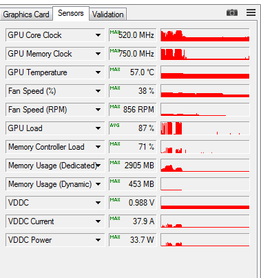

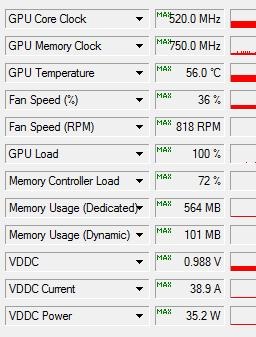

Was wichtiger wäre, die 2. seite von GPU Z unter Sensors.
Spiel ne runde, minimiere dann und schau was dir die Sensor werte rauswerfen.
D.h. da kannste sehen wie deine GPU Taktet(über einen gewissen zeitraum). Wenn alles normal ist siehst du da die MHz Zahl die deine karte im spiel hat die dem Default Clock entspricht. Falls irgendwas problematisch ist, z.b. Temperatur(was dir auch angezeigt wird) oder das zu wenig Strom da ist taktet sie im spiel z.b. auch nur auf 800 MHz.

@xpxsascha
es geht darum, beide GPU-Z Screens zeigen total unterschiedliche Leistungsdaten der GPU an. Das ist das Problem. Das eine Bild zeigt 100% mehr an Rohleistung an, wie das andere.

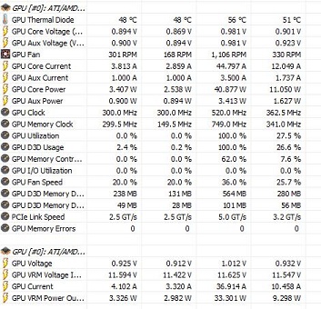

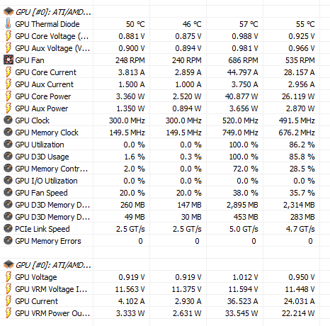

Guten Morgen,
Hab die Fotos während des 3D Mark durch lief...
Gpu Z ist jetzt aktuell,
Hab bei der Graka noch mal den Sitz aller Stecker überprüft,alle fest.
Könnte es evtl. ein Problem mit dem Netzteil sein oder dem Pci-Express, weil die Graka halt nur die Hälfte der Leistung raushaut.

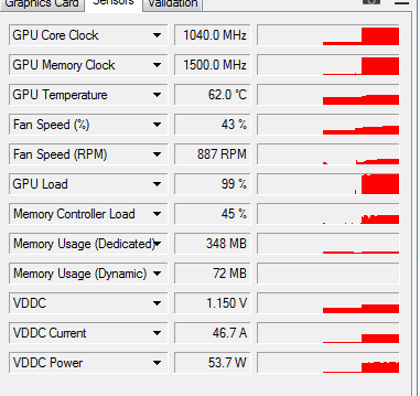

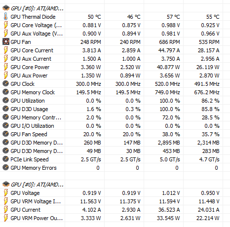

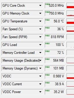

Hier nochmal Fotos beim Battlefield rocken:
Irgendjemand ne Idee....
Bist du irgendwie blind?
Deine Karte taktet nur auf 520 MHz statt auf 1040 MHz auf dein RAM taktet nur auf 50%
Das hätte dir doch mal auffallen müssen.

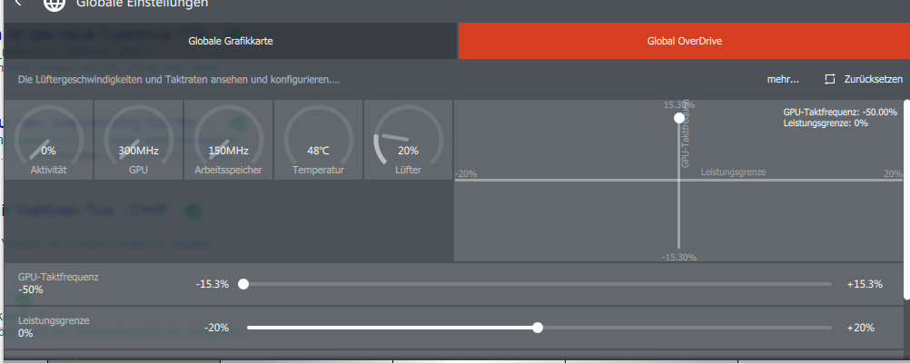

Schau einfach mal im WattMan was dort eingestellt wurde.
Nichts blind...sag ich doch sie läuft nicht voll Pulle...
Hier ein Foto vom Wattman: GPU Takt: -50 % !!!!! hab nichts geändert
Kann ich den Gpu-Takt einfach auf 0 % stellen,fährt er dann die normalen Taktraten
Hab meinen Gpu Takt und den Speicher wieder per Hand angepasst...Gpu Takt wieder auf 1040 den Speicher auf 1500
Läuft:)
Stellt sich die Frage warum stellt der Wattman bei einer Neuinstallation nur die halbe Power ein?
Battlefield 1 läuft jetzt auch mit ca 64 Frames statt vorher 44,also alles wieder gut....:
