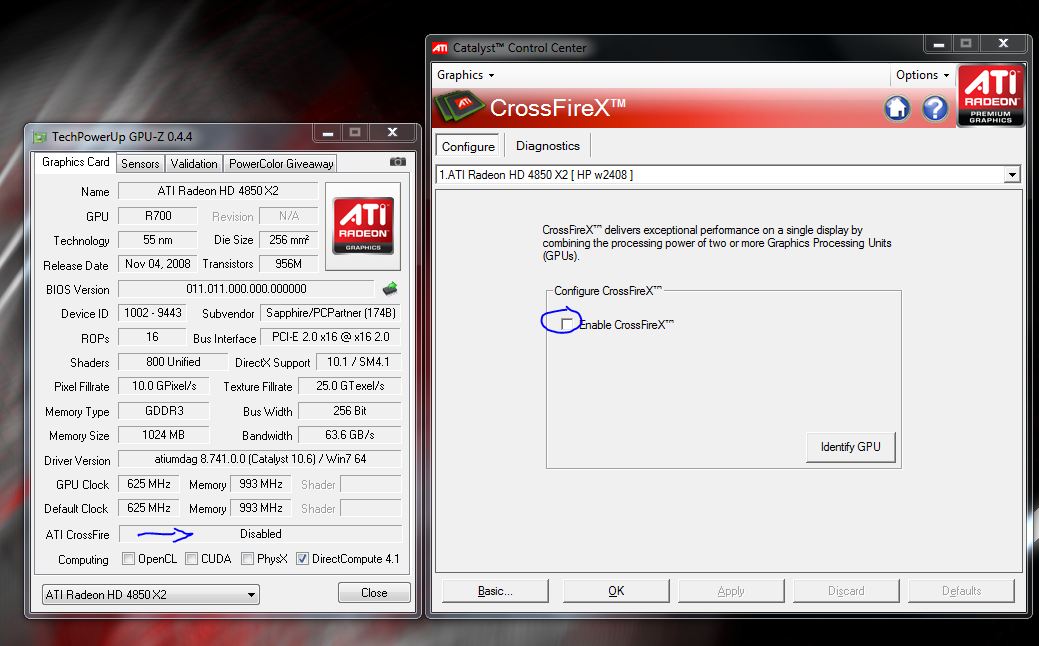

Baobei schrieb:@nille02
jo genau so seh ich das auch... aber was tun?
Habe den treiber bereits neu installiert das brachte jedoch nichts...
sollte man alte treiber testen oder auf nenen warten?
Schau mal im CCC nach. Da sollte es einen Weiteren Punkt geben CrossfireX. Ich habe dazu auch dieses Bild noch gefunden http://img246.imageshack.us/i/unbenannt1qs8.jpg/ oder http://media.bestofmicro.com/,4-O-87000-3.jpg ist zwar nicht mehr Aktuell aber sollte ein Anhaltspunkt sein.
Hast du auch schon mal Spiele Getestet? Ob du dort einen Performance unterschied feststellen kannst? Bzw. die Zweite Karte dort hoch-taktet?

Hola nille02
also leider hab ich diesen button im ccc gar nicht, desshalb finde ich nix zu crossfire^^
ka warum der nicht da ist..evtl, weil das bei X2 karten immer aktiv ist?
oder kann man den punkt einblenden?
ist im mom leider nicht da so dass ich das nicht checken kann!
es kann sein, wie HisN schon schreibt, dass es eh net da ist da ich ja nur eine PCIe karte habe und es immer aktiv ist..aber sollte dann dennoch im menue angezeigt werden nur halt grau und aktiv.. aber jana..ka

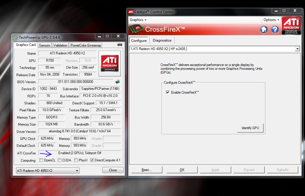

Auch bei einer 4850x2 muss das Crossfire Menü in CCC Aktiviert werden
Nö, muss nicht. In meiner aktiven 4870X2-Zeit hatte ich "nie" das CF-Menü. Wozu auch? Bei einer X2 kann man CF nicht mal eben so abschalten, es ist permanent vorhanden.
Beide GPU´s sitzen ja auf einer Platine.

Okhhh, muss aber neu sein, zumindest hatte ich diese Option zu meiner Zeit nie und GPU-Z hat mir das auch nie angezeigt.
Mag aber eventuell daran liegen, dass ich A.I. nie abgeschaltet habe. Hab mir damals keine X2 gekauft, um mit halber Leistung zu arbeiten.
