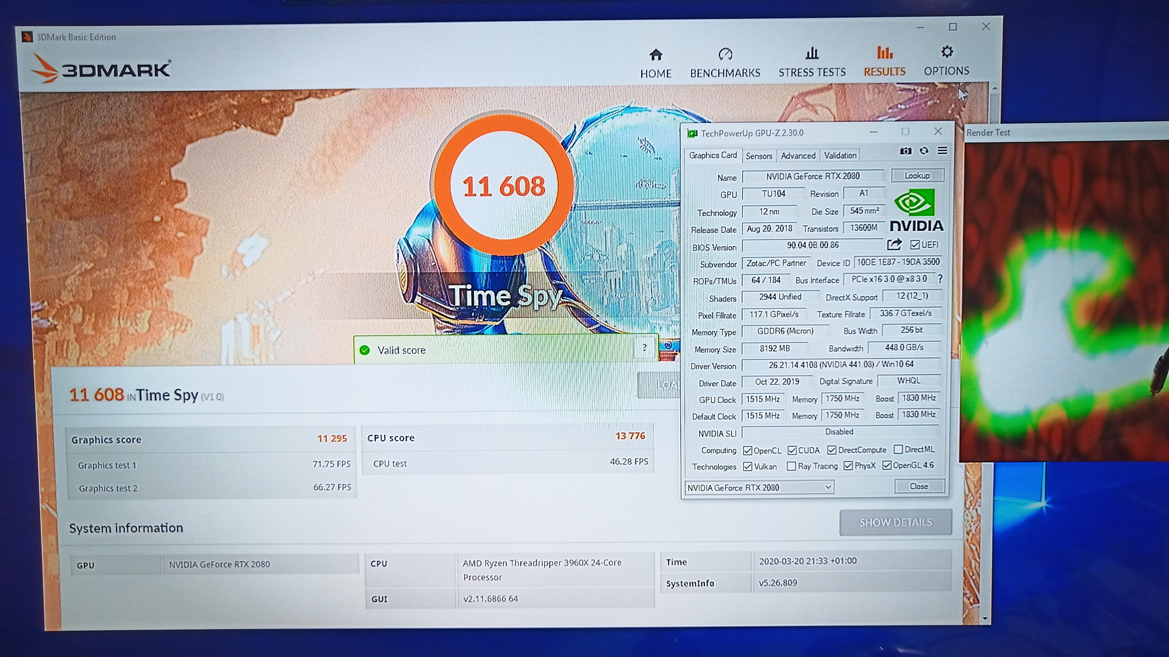

Da das Gehäuse ein Vertikal GPU stand hat. Habe ich es mir auch mal gegönnt.
Mir ist aufgefallen nachdem ich gpuz geöffnet habe. Das dort 8x steht statt 16x
Wie ist die Performance so? Es gibt bestimmt doch ein unterschied?
Die GraKa läuft jetzt vermutlich nur mit halber Leistung. :(

Haben sie auch, das es am Kabel liegen könnte, der Gedanke ist Dir bestimmt auch schon gekommen? Und mit "halber" Leistung läuft die Karte bestimmt nicht durch die Anbindung.
Je nach Software und VRAM-Bedarf sind es meistens nur wenige Prozent.
Screenshots sind übrigens besser zu lesen als Handyfotos^^
Aber ganz ehrlich ... Du hast doch bestimmt Dein Ergebnis mit der Datenbank von 3DMark verglichen, und da wurde Dir bestätigt das Dein Ergebnis in etwa das sein sollten, was rauskommt? Oder nicht?

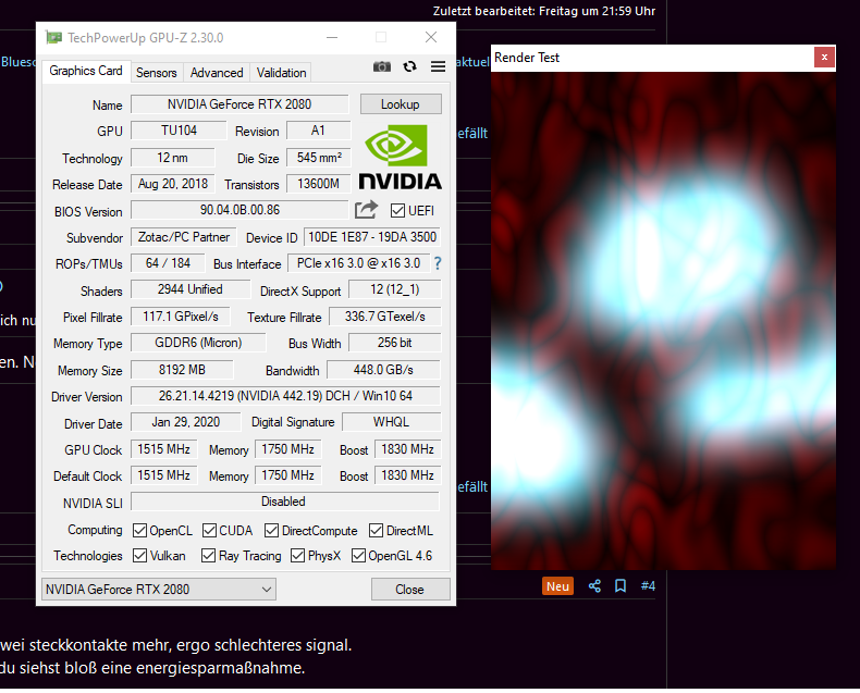

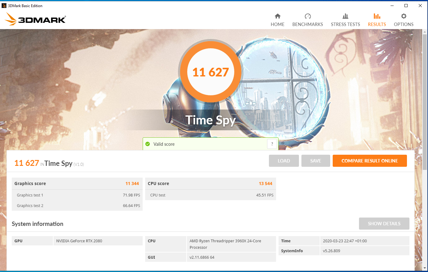

Habe mir noch ein Raiser Kabel besorgt vom gleichen Hersteller. Eingebaut und siehe da das andere läuft mit 16x 3.0 brachte aber merklich überhaupt keinen Vorteil, wenn dann waren es gesamt 1% mehr so wie HisN schrieb, traf es auch zu. Dann habe ich mir wieder das andere Raiser Kabel etwas genauer angeschaut, nur durch Zufall und Glück, dass mein 150Watt Hallenstrahler in der Wohnung an war, sah ich, auf den PCI Kontakten des Raisers eine Verschmutzung. Auf einem Kontakt Pin, stark Papierweiß aufleuchten. Ich nahm einen Staubsauger, dann einen Zahnstocher, es war ziemlich hartnäckig wegzubekommen.
Es hat sich gelohnt. geklappt. Ich denke ich behalte das Kabel. Das Resultat ist nun Identisch und gleich bei beiden Kabeln.
Anbei, Ergebnis vom 2ten Raiser Kabel.
