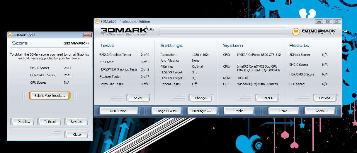

nur die grafiktest:
im anhang
des gibts doch eigentlich nicht oder??!!
da fehlt aber der cpu test...ich nehme an das dein problem darin liegt das pci-e @x1 statt @16 läuft
Ja, die Grakawerte sind sehr niedrig. Läuft der extrem rucleige CPU Test nicht durch?

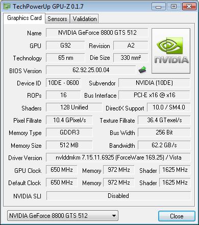

@Superbippo,
das Kabel für die Stromversorgung ist an der Karte angeschlossen, kein Zweifel oder?. Karte steckt auch sauber im richtigen Slot? Etwas höher könnte die Werte bei 3dMark ausfallen. Lies doch mal die Werte deiner Karte mit GPU-z aus.

Karte läuft @ 16x

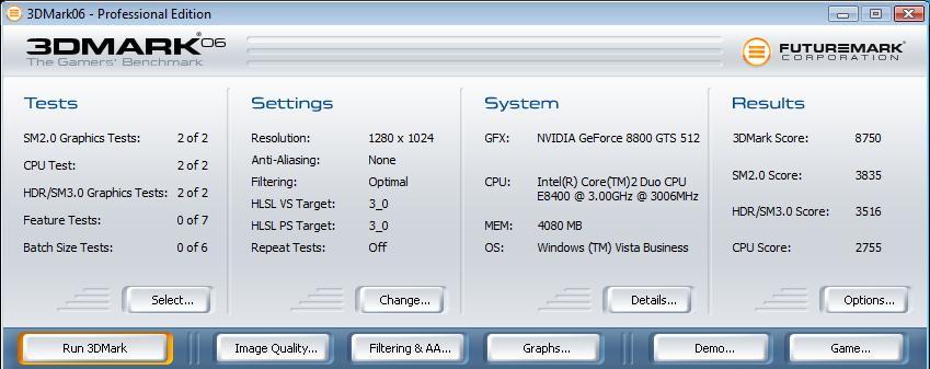

GPU-Z im Anhang und neuer 3dmark06...
sollte ein Treiber problem sein, Mainboard oder Grafickkarte.
möglich ist auch noch eine problem mit dem Ram..
mach mal nur 2GB in dual channel rein..
