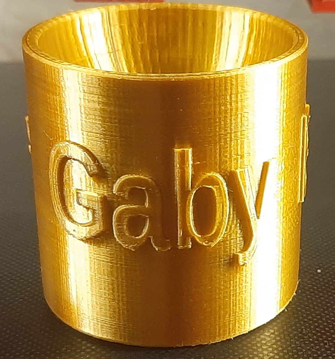

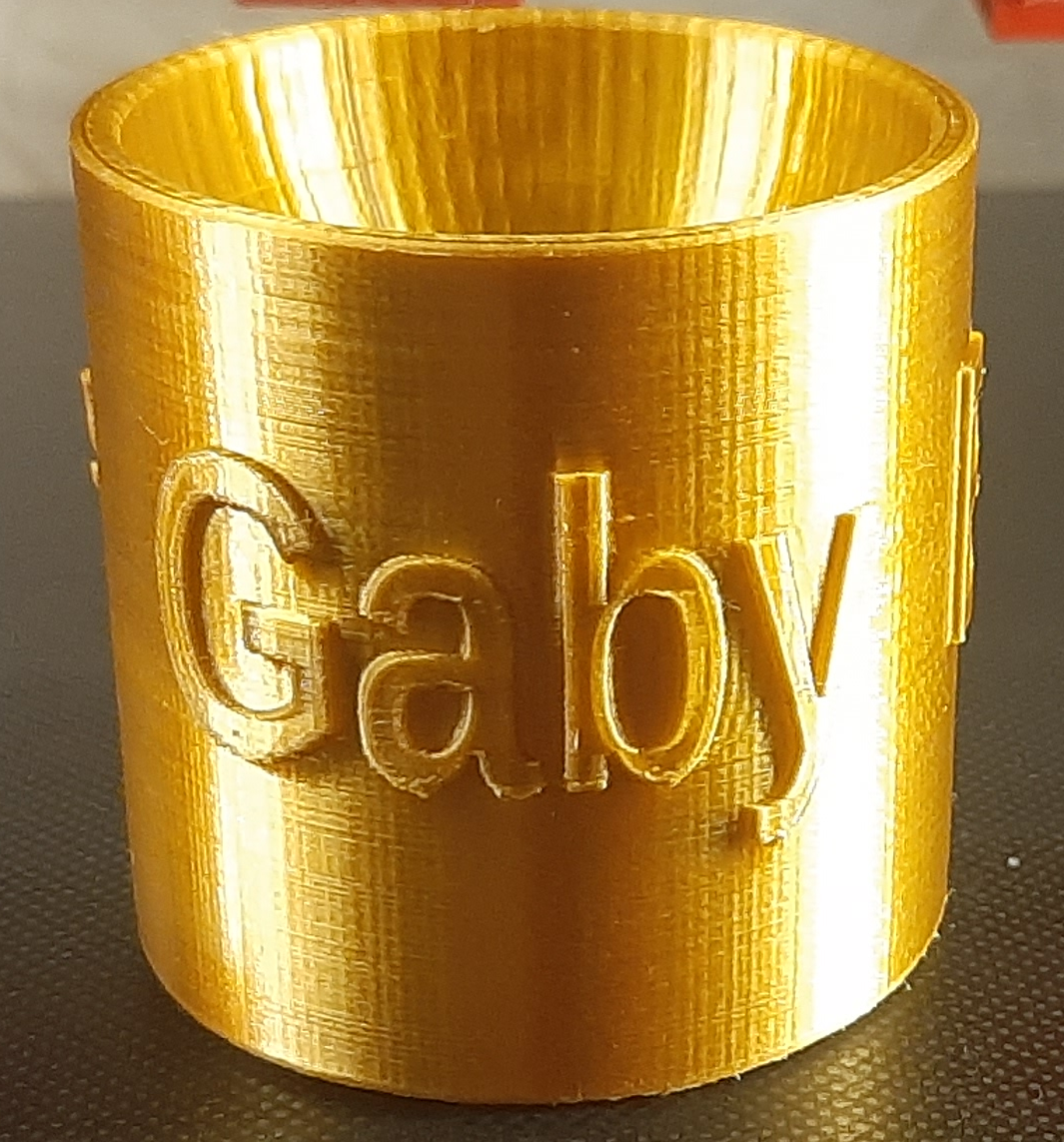

Also kannst Du auch keine Brücken drucken, denn mit vollkommen verflüssigtem Filament geht das gar nicht, dann würde das Filament nämlich direkt der Gravitation folgen. Ich drucke sogar Objekte mit überstehenden Inlays ohne jede Stütze. Mit vollkommen verflüssigtem Filament ginge das auch nicht, die würden nämlich ebenfalls wegtropfen und sich niemals dort befinden, wo ich sie vorgesehen hatte.
Sind immerhin 0,8mm, die die Buchstaben ins Freie gedruckt wurden. Und da gibts auch keine nächst tiefere Schicht, auf der das vollkommen flüssige Filament abgelegt werden könnte.
