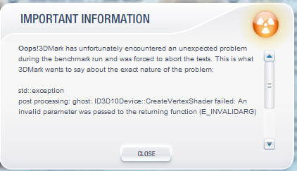

ich bin gestern auch an einer netten Fehlermeldung verzweifelt (siehe Anhang).
Meine Interpretation ist folgende, das eine DirectX-dll im Betriebssystem korrupt ist.
Also habe ich mir ein Image von einer frischen OS-Installation zurückgespielt und siehe da, alles läuft so wie es sein sollte.
mfg
CC_04

Ich nutze zur Datensicherung Acronis True Image per Boot-CD. Damit estellt man ein Abbild einer gut funktionierenden Installation des Betriebssystems. Bei später auftretenden Problemen wird dieses einfach zurückgespielt und erspart Dir eine Neuinstallation.
mfg
CC_04
