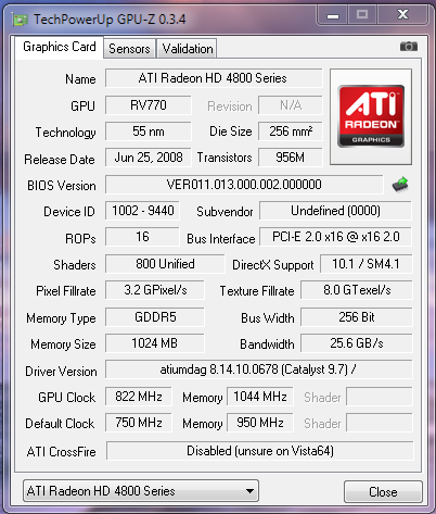

Also unter win xp hatte ich im 06er auch 16k Punkte (siehe Signatur). Den Test unter Windows 7 (Vantage) habe ich mit folgender Einstellungen gemacht (übertaktet via att). Das Bild ist im Anhang.
Damit ist doch alles in Ordnung oder? Kann mir nicht vorstellen, das die lane Anbindung sich nach der Installation eines anderen OS ändert.

bei deinem gpu-z pic. ist auch alles im lack u. folglich arbeitet deine graka
mit der vollen performance.
