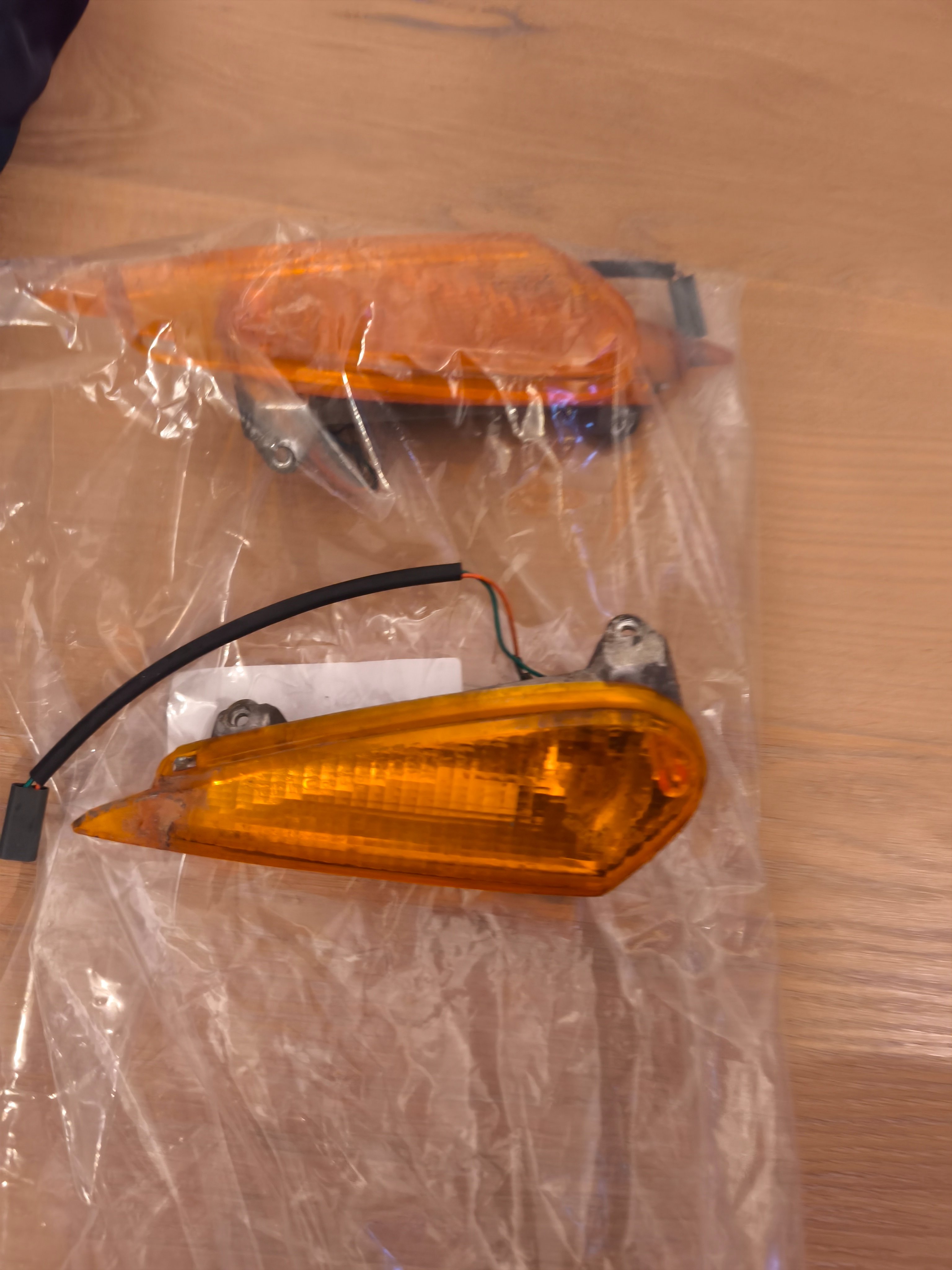

Nein, das meine ich nicht. Bsp. Blinker. den legt man auf einen Drehteller und es wird ein Scan erzeugt. Die Oberflächen müssten aber so gefinished werden, dass Fusion360 dann was damit anfangen kann bzw. es weiterverarbeitet werden kann, wenn man es in Fusion alles wieder dann nachzeichnen muss, hat man nicht gewonnen.
Du wirst immer nacharbeiten müssen. Die Punktewolke wird immer eine Abweichung zum Original haben, im Hobbybereich noch deutlich größer und du wirst immer manuell Anpassunegn vornehmen müssen, um aus den Punktewolken wieder parametrische Oberflächen zu bekommen.
Die Abweichung benachbarter Scanpunkte würde immer eine leichte Wellenlinie ergeben, die vermittelt werden muss. Der Scanner und die Software weiß nicht, was die Zielvorstellung des Users von der gescanten Oberfläche ist.
