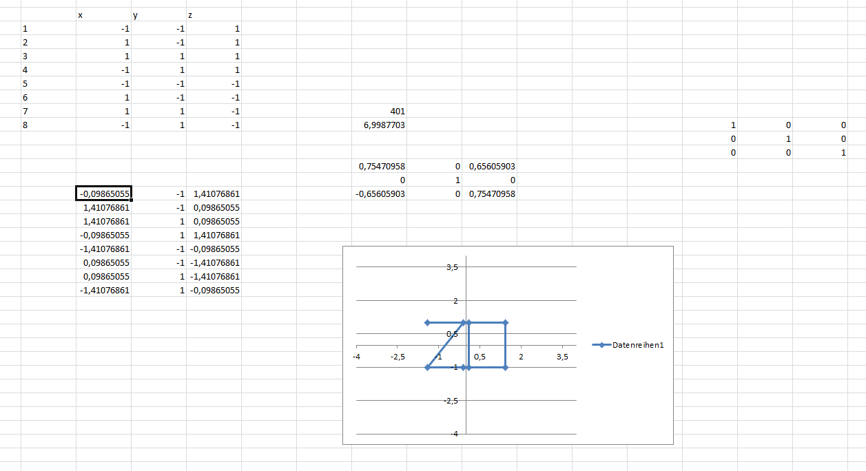

Ein Würfel hat keine 8 Koordinaten. Meinst du die Koordinaten der Eckpunkte? Mit welchem Diagrammtyp versuchst du das darzustellen? Welche Excelversion? Was heißt "nicht ganz"? Screenshot?
Für ein Liniendiagramm mit den dargestellten Kanten müsstest du z.B. die Projektion der Eckpunkte in die Betrachtungsebene (also die x-y-Ebene) berechnen und die 12 Kanten jeweils als lineare Funktionen (mit entsprechend angepassten Definitonsbereich) zeichnen. Oder als entsprechender Linienzug (auf lineare Splines umstellen).
Oder du nimmst ein 3D-Balkendiagramm mit 1 Wert und skalierst das (insb. in Werterichtung, also "z") passend. Dann sieht es auch wie die übliche Darstellung eines Würfels aus...
oder, oder, oder...
oder, oder, oder...
Den Ausdruck hätte ich als 8-dimensionalen Hyperwürfel interpretiert...tori1117 schrieb:8 koordinaten für ein würfel
darf man einfach exceldatein mit makros hochladen?tRITON schrieb:Sondern, wie ein Seestern?
Du würdest es viel einfacher machen Dir zu helfen, wenn du die Datei anhängen würdest oder wenigstens mal ein Screenshot

Dann durch die Vordertür: tu den Makrocode als Klartext auf einen neuen Tab. Dann kann man den ansehen bevor man ihn in ein Modul klebt und laufen lässt.tRITON schrieb:Darf ja, aber die Datei würde wohl niemand aufmachen…. Kannst du das nicht mit Screenshot klar machen?
