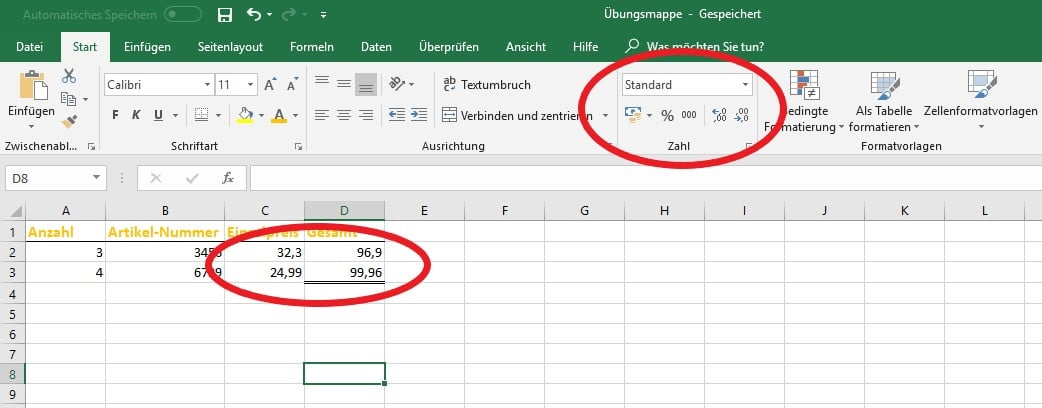

danke, nun geht es, scheinbar geht es nicht sobald ich eine Maßeinheit dahinter stehen habe. Kann man das dennoch umsetzen? Falls nicht ist das absolut nicht tragisch.
Maßeinheiten gehören nicht in den Zellinhalt, sondern sollten als Zellformat eingestellt werden.
Reaktionen: herrStreusalz, Der Lord, JohnWayne78 und 2 andere
Die Maßeinheit kannst du unter Zellformatierung einstellen, nicht händisch reinschreiben
Reaktionen: herrStreusalz, Krik und xeonking
Ja, das ist normal!
Bspw. ist 123 km ein Text.
Man kann keine Differenzen von Texten bilden.
=100 km - 55 km ergibt #WERT!
Schaue Dir mal die benutzerdefinierten Zahlenformate an:
0 "km"
Gibst Du jetzt 123 ein, wird Dir 123 km angezeigt, der Zellwert ist aber weiterhin die Zahl 123, mit der Du rechnen kannst.
