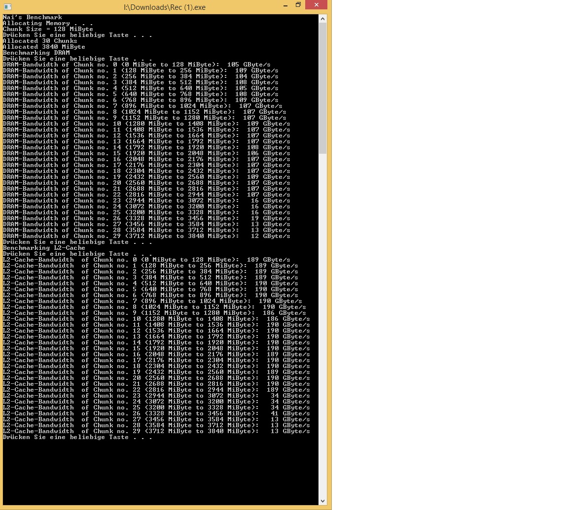

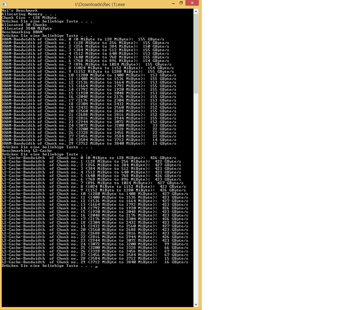

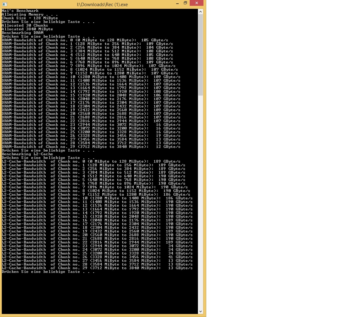

Bei bricht die Bandbreite schon bei 3GB ein :eek:
Im ersten Test war die Bandbreite an sich viel zu niedrig - nach einem Neustart sieht es abgesehen von den 3GB besser aus:

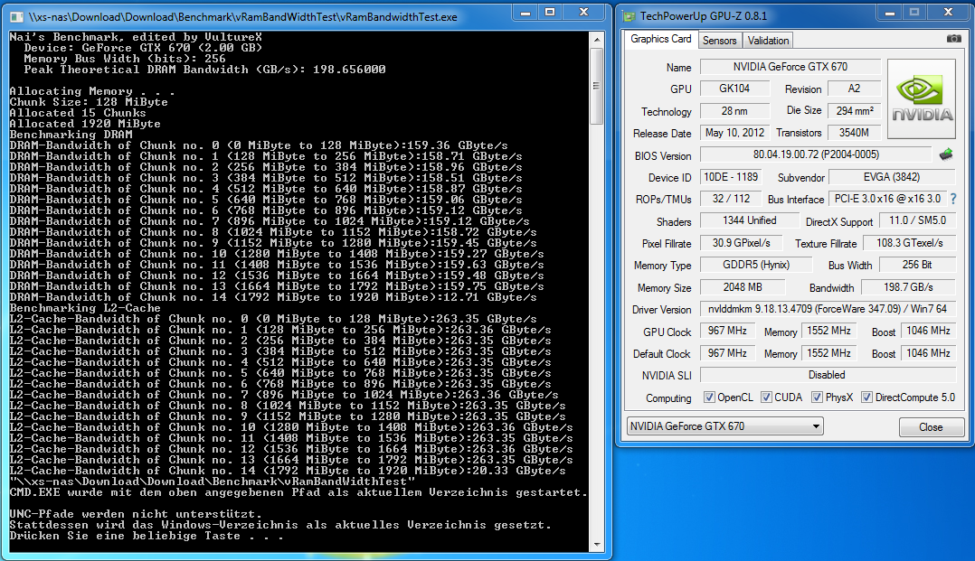

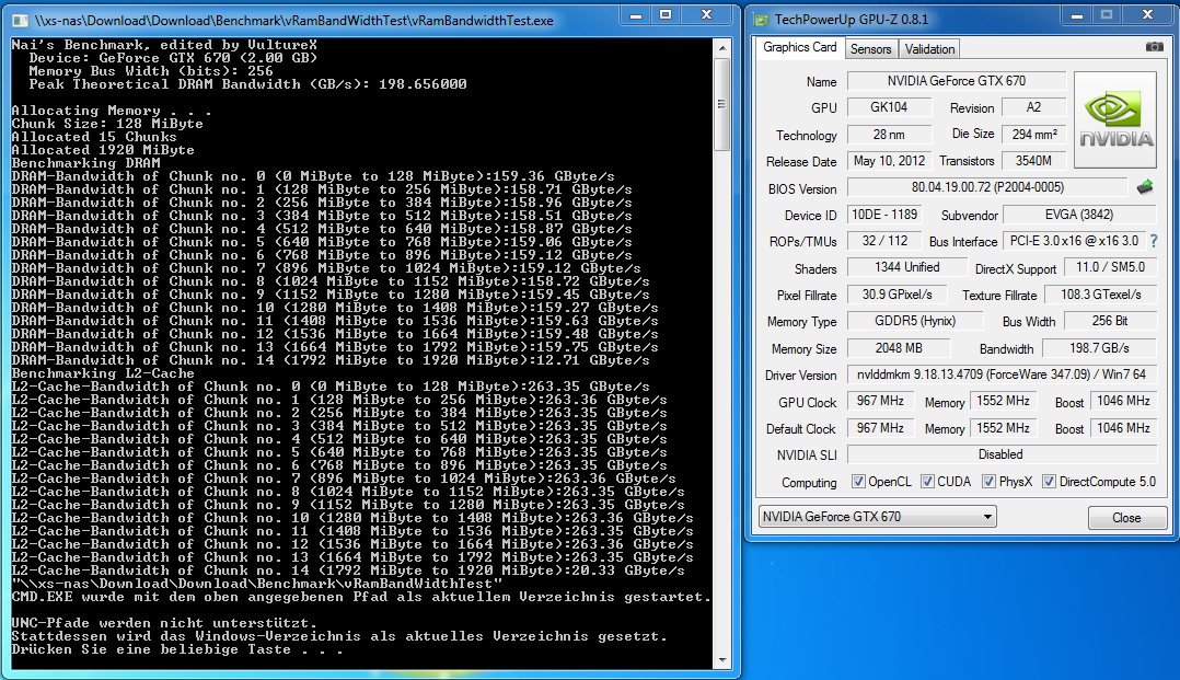

es scheinen auch andere Karten betroffen zu sein.
@GaBBa-Gandalf
Nein immer noch nicht... Wurde zwar schon oft genug gesagt, aber den Benchmark einfach ausführen, ohne vorher überhaupt ein klein wenig selbst zu recherchieren, ist natürlich einfacher...
Um ein korrektes Ergebnis zu erhalten musst du den DWM, Desktop Window Manager, deaktivieren. Dazu am besten noch von deiner iGPU booten, damit dein VRam der eigentlichen Grafikkarte überhaupt nicht "belastet" wird. Dann kommt es auch zu keinem Einbruch.
So entstehen übrigens auch die ganzen "Fake" Meldungen... "meine 970 bricht schon bei 3,2 ein..." usw. Weil die Leute vorher nicht mal 10 min Zeit haben um sich zu informieren... Zeit für ein Beschwerdepost ist aber immer genug da ;)
