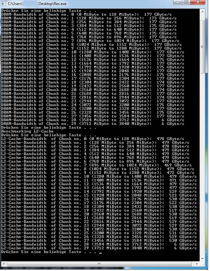

NVidia GTX980
347.09-desktop-win8-win7-winvista-64bit-international-whql
Ab 3,5GB Belegung ist Schicht...

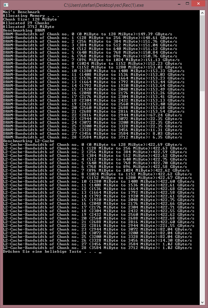

bei mir sieht das ganze irgendwie ganz anders aus als bei euch allen....????
bereits ab 3000 brechen die GB/s total ein
