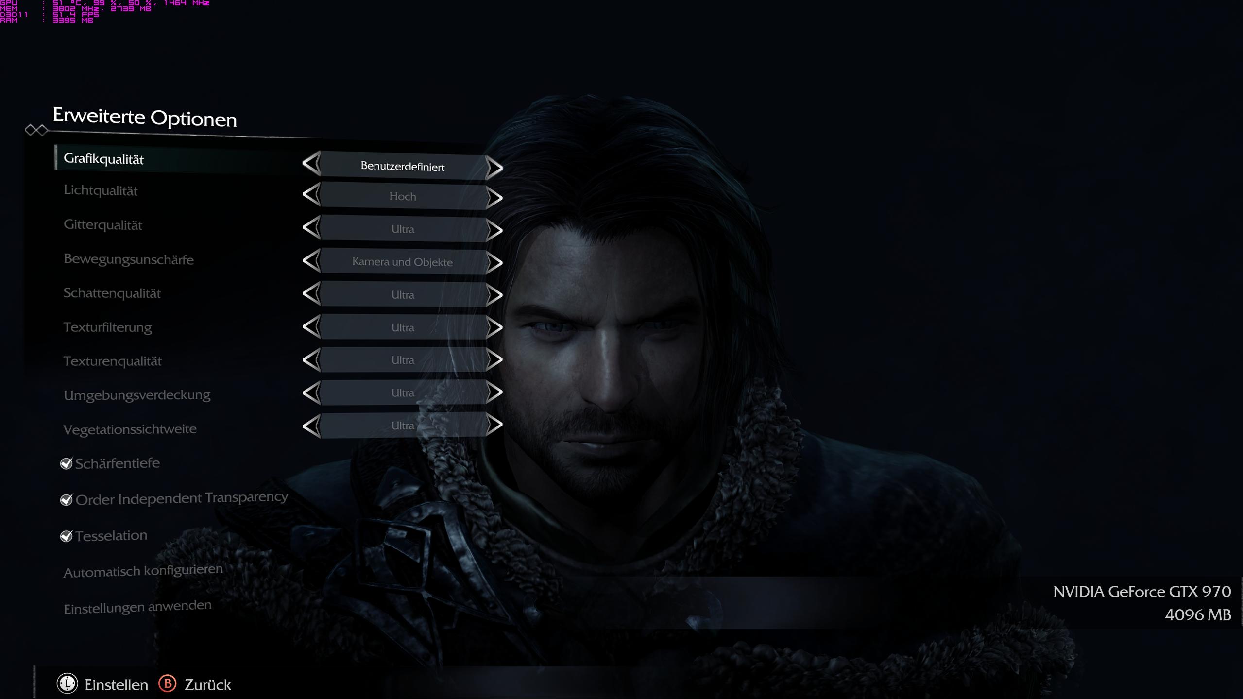

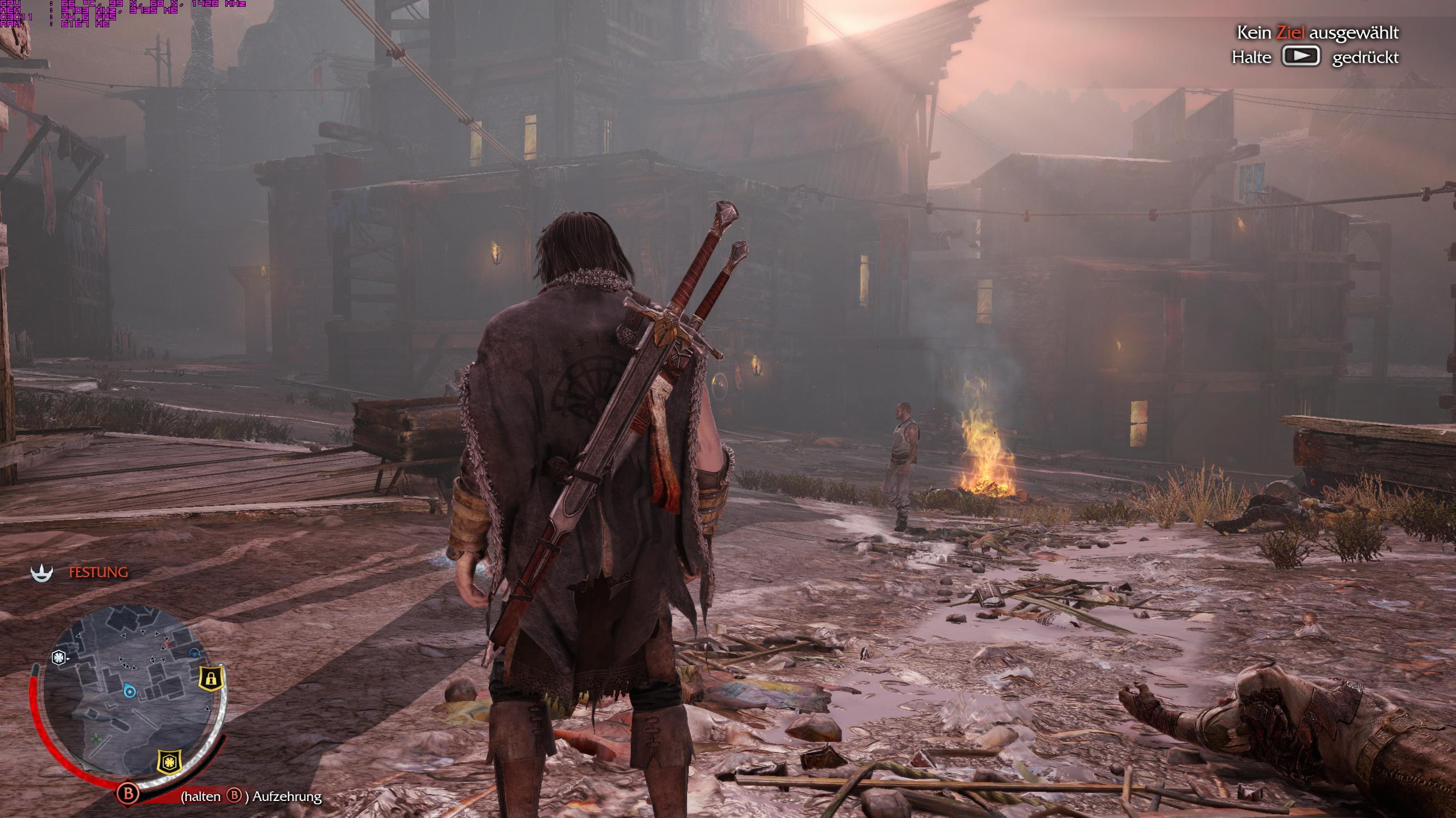

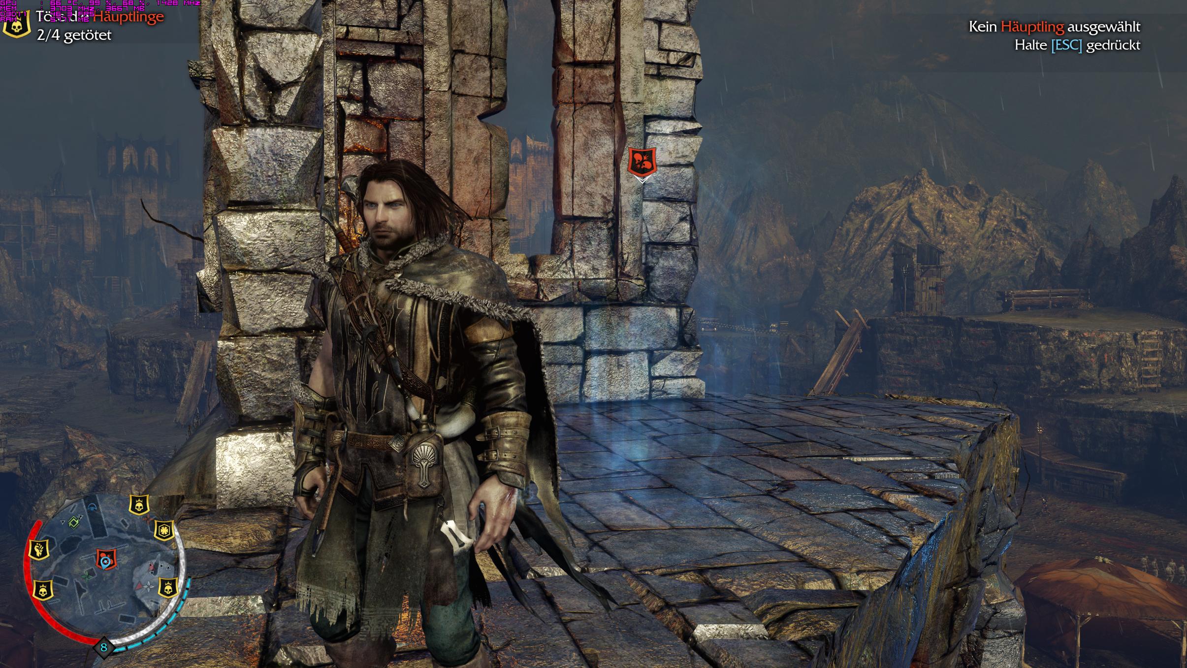

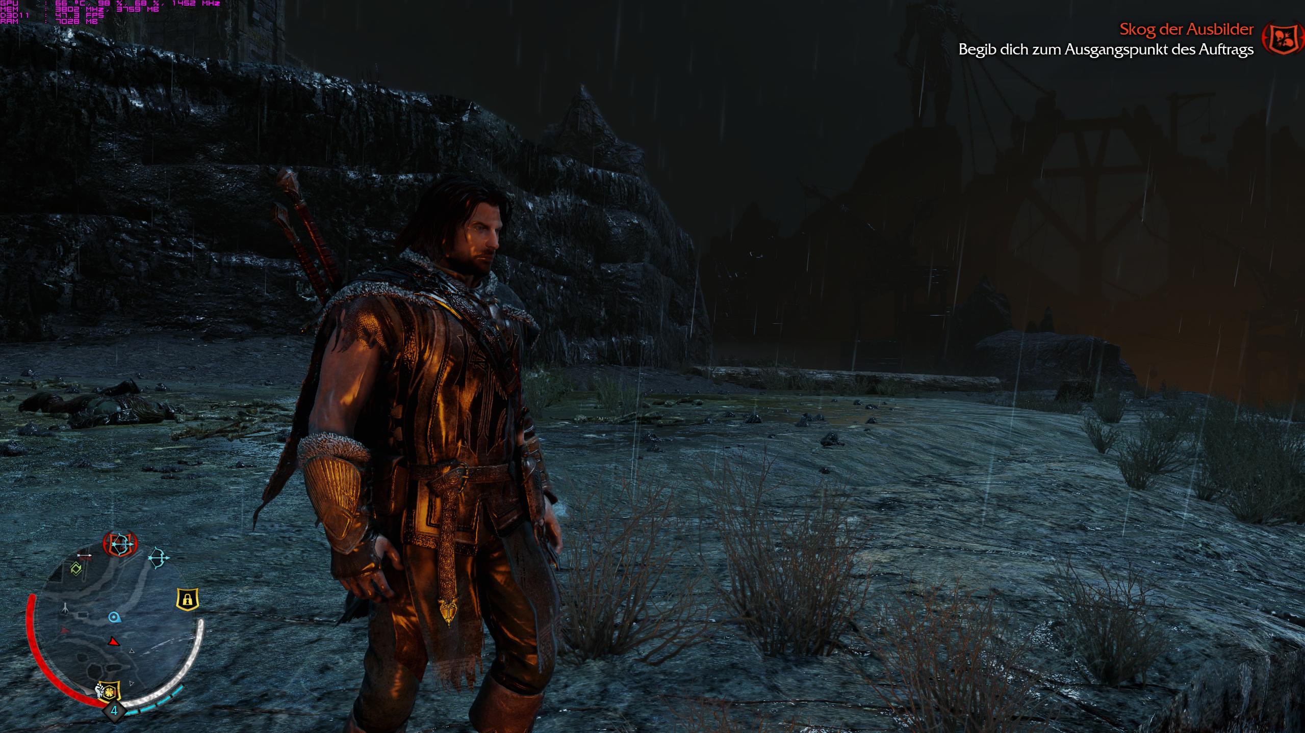

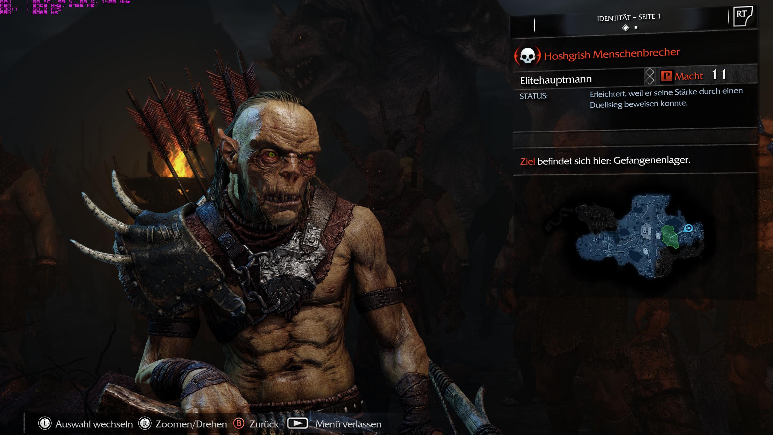

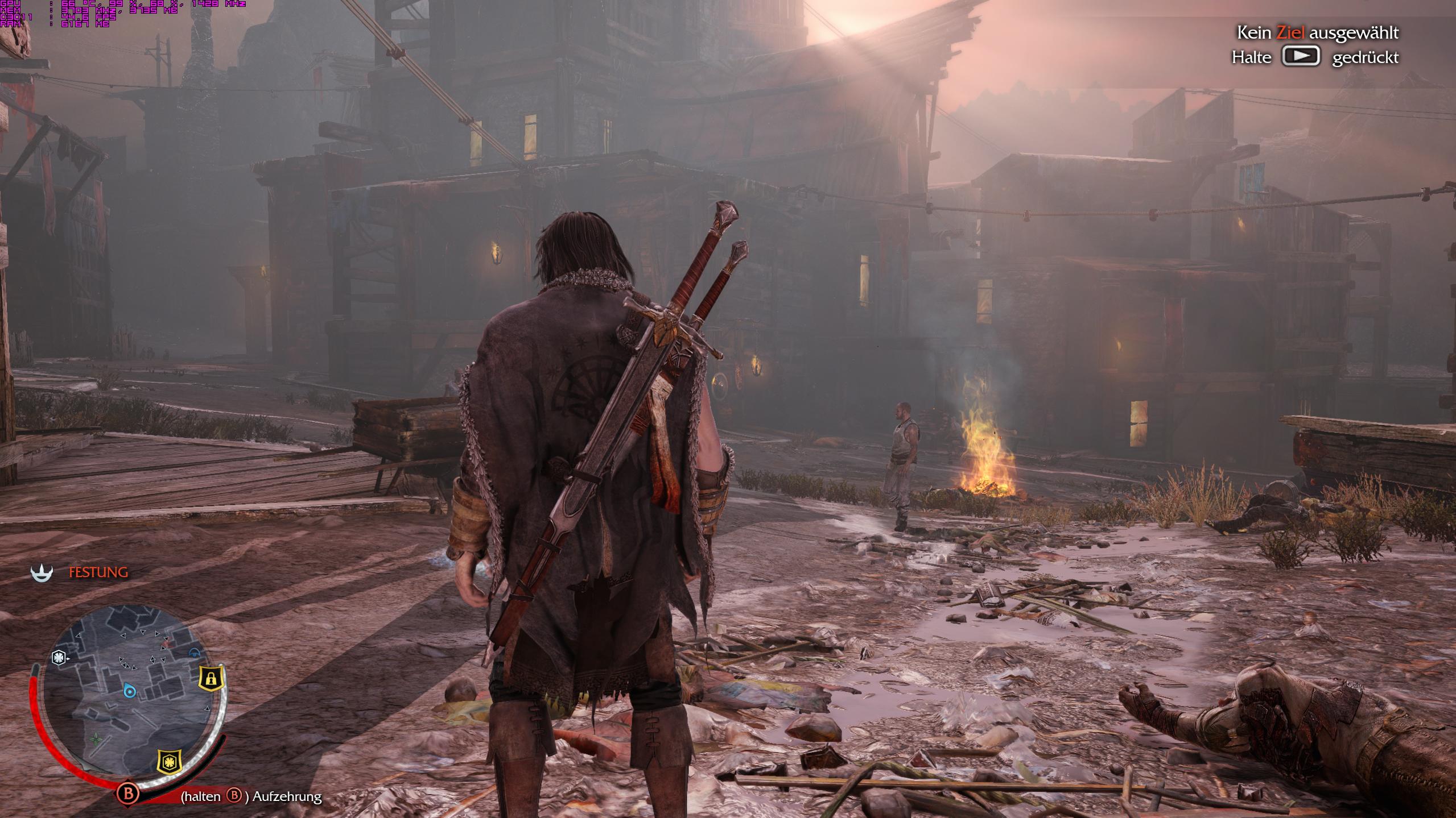

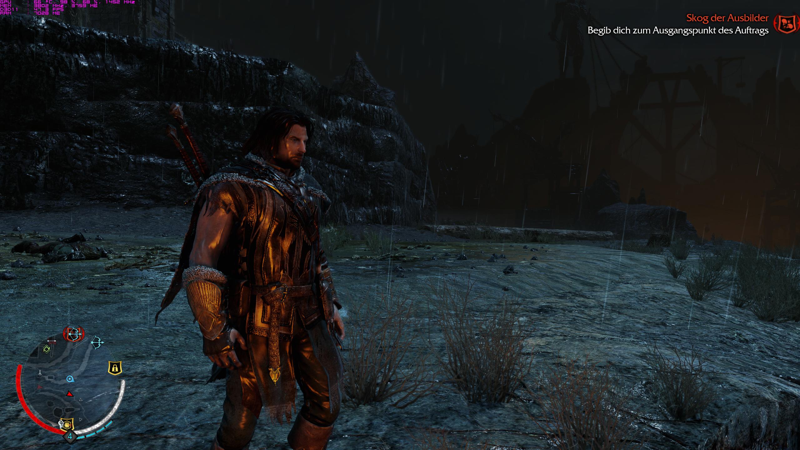

Kann ich nicht bestätigen, zumindest in Games. Ich habe in dem VRAM-Thread von HisN letztes Jahr (~Nov) diverse Pics von Mordors Schatten gepostet. Dort hatte ich eine VRAM-Einlagerung von ~3,2 - 3,8GB. Settings "ingame max" @1440p & in Kombination mit GSync performed die Geschichte äußerst rund.
Den "Nai-Test" habe ich nicht praktiziert & ehrlich gesagt habe ich auch keinen Anlass ... :)
edit:
Das soll die Arbeit von Nai aber nicht schmälern ... :-)

Hast du die Möglichkeit auf 1600p?
Kann/könnte auch sein, dass bei den FPS die du hast, die niedrigere Bandbreite für diese ausreicht. Wie schaut es aus, wenn du mit den Details runter gehst, um bissle mehr FPS ( nahe 60+ zu bekommen ) und wie verhalten sich die FPS dann, ab der Schwelle über 3,5Gb.
Wenn 2560x1600 möglich ist, gerne! ( vlt. steht ja zufällig einer rum :D ) Könnte ich dann ebenfalls so testen.
