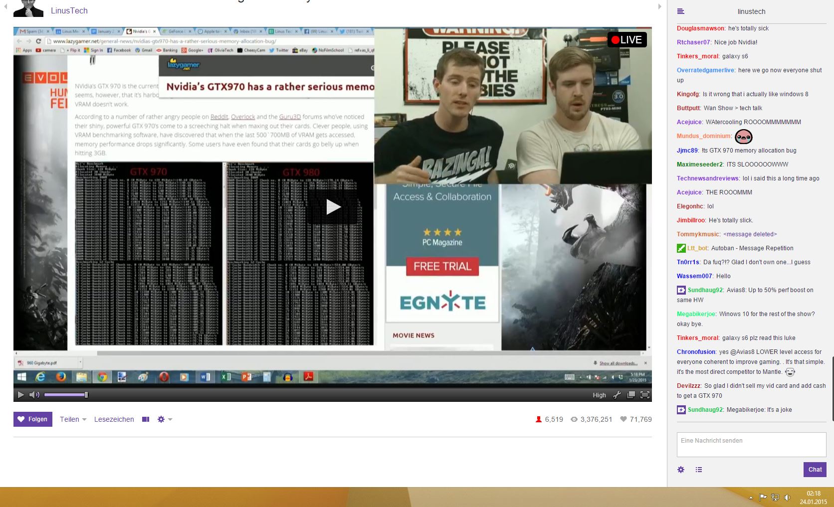

Nai, du bist berühmt! =D.... dein Benchmark wurde bei Linus gezeigt....!
SethDiabolos schrieb:
Da 1 MiByte ja 1024Kilobyte sein müssten kann man ja 3840x1,024 rechnen. Dann kommt man effektiv auf 3932MB. Bin mir aber nicht 100% sicher obs so richtig ist.
Fehlt dann nicht ein Chunk bei der Berechnung? Müsste doch dann bis Chunk 30 gehen um die vollen 4096MB auszunutzen oder?
Auch noch mit meinem GTX 970 Resultat. Ja mittlerweile sind englische Foren auf das Nai Programm aufmerksam geworden.
