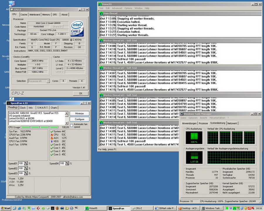

Ich lasse mal nen Screenshot da vieleicht erkennst du ja ein Problem.
Mfg
