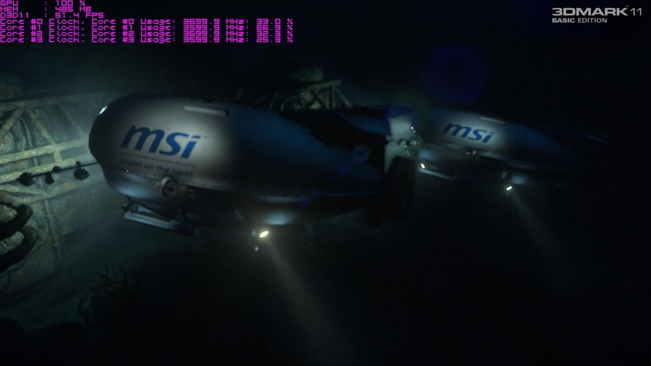

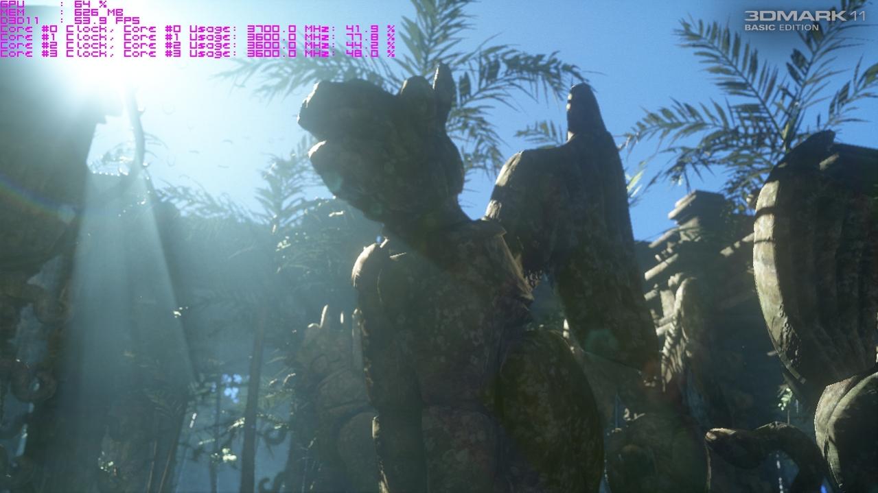

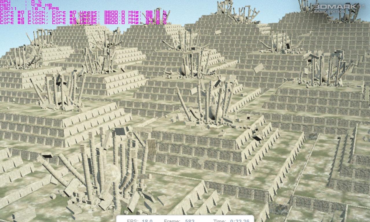

Hier noch paar Bilder

Na dann übertakte halt mal dein Schätzchen testweise mal mit ~6 - 800MHz & die CPU-Score im 11er sollte dadurch auch steigen als auch
die Gesamtscore. Physic-Test in Post3325/3.Bild mit ~15FPS "geht ja mal gar nicht ...folglich nutze auch dein K-Modell" ... :)
