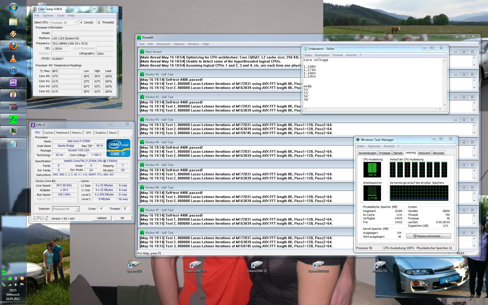

Hallo Leute!
Mein System ist nicht übertaktet, sämtliche BIOS einstellungen sind "Standart" (= nichts nach dem Zusammenbau umgestellt), lediglich die Menüfunktion "Normaler Verbrauch" ist eingestellt, welche ebenso Standartmäßig war.
Ich habe jetzt mehr als 20 Minuten den Prime95 Stresstest laufen lassen; so wie in dieser Anleitung beschrieben. (https://www.computerbase.de/forum/threads/intel-sandy-bridge-sockel-1155-oc-guide-faq.974836/)
Ich würde gerne Wissen ob die Werte die ich bekommen habe für mein System bzw. die CPU ok sind oder nicht.
Grundsätzlich hatte ich beim Test in der "448K" Variante folgende Werte:
Core Voltage von CPU-Z
Zwischen 1,160 - 1,192V (1,192 hatte ich einmal ganz kurz!)
Kerntemperaturen:
53°C
53°C
54°C
56°C
(+ - 2°C)
Mittlerweile läuft der "8K" Test und die Werte:
Zwischen 1,160V - 1,168V
Kerntemperaturen (Siehe Screenshot):
58°C
61°C
64°C
62°C
(+ - 3°C)
Sind diese Daten ok oder zu hoch? Mir kommts fast so vor als wären die viel zu hoch! :freak:
http://imageshack.us/photo/my-images/827/stresstest.jpg/
https://www.computerbase.de/forum/attachments/stresstest-jpg.281721/
Zusatz: Jetzt sind mehr als 30 Minuten vergangen und die Temperaturen sind wieder um einige Grade unter 60. (zwischen 50 - 57).
Nach ner Stunde sind sie immer noch zwischen 50-58°C
Im Idle hab ich ca. 26°C - 33°C

AW: [Sammelthread] Intel Sandy Bridge & Ivy Bridge: Ist meine Temperatur in Ordnung?
Für einen boxed Lüfter sind die Temps normal.
Nicht sonderlich schön, da der Sommer ja erst kommt, aber im erträglichen Bereich.
Jedoch würde ein günster Towerkühler, wie z.B. der Arctic Freezer 13 (19€) wesentlich bessere
Temps ergeben und ein 30€ Miditower mit 2 Lüfter von 120mm wäre ebenso
eine Anschaffung für die Zukunft.
Den hier kann ich empfehlen als Budgetlösung:
http://geizhals.at/665060
Da hast Du gleich eine Lüftersteuerung am Gehäuse in 3 Stufen und es sind bereits 2x120mm Lüfter drin. Das Ding ist echt nicht schlecht. Mein Frauchen hat es.
Kerntemperaturen:
53°C
53°C
54°C
56°C
(+ - 2°C)
58°C
61°C
64°C
62°C
(+ - 3°C)
bitte um ein Feedback zu den Temperaturen damit ich weiss ob ich den Kühler wechseln muss / sollte.
Besten Dank schonal im Voraus
mfg
Solange Deine CPU nicht Throttelt, sie keinen Schrott rechnet, oder der Rechner abschaltet spielt sich alles nur in eurem Kopf ab. Braucht man nicht eine einzige Temperatur dazu wissen/sehen.

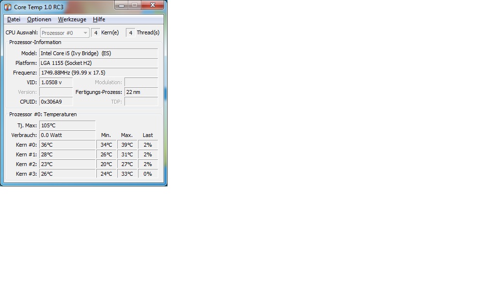

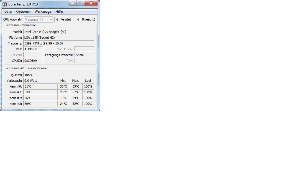

Habe einen 3570K und eben mal die Temps ausgelesen, dabeim ist mir aufgefallen, dass der erste Kern immer etwas aus der Reihe tanzt. Normal?
Ach ja, der Prozessor werkelt unter einer Wasserkühlung, was die Temperaturen nicht vermuten lassen. :-(
Edit: jetzt mal eine viertel Stunde Prime laufen lassen...knapp 60° unter Wasser ist doch mal ne Ansage:-(
Das ist so seit es Prozessoren mit mehreren Kernen gibt (kannst Dir also überlegen wie oft diese Frage schon gestellt wurde, und auch beantwortet *g*).
Und wenn Dein Wasser bei dem schönen Wetter lockere 40° hat, dann ist doch die Kerntemp wundervoll. Bei mir waren es heute morgen 26° in der Bude, und damit hatte ich im Idle schon 30° Wassertemp.
Was ich damit sagen will: Bei einer Wakü steht und fällt die Temperatur mit der Wassertemperatur, Aussagen ohne diese Bezugsgröße sind nicht zu bewerten. Bei 17° Wassertemp ist die Coretemp sicherlich schlechter als bei 50° Wassertemp.
