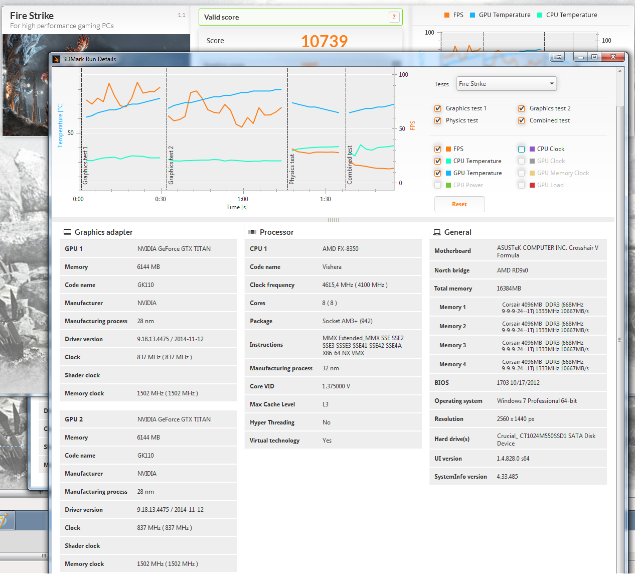

Im Anhang habe ich die FPS sowie Temps. Hier der Score: http://www.3dmark.com/3dm/5120521?
Mir fällt gerade auf dass der CPU Takt nicht auf der Grafik ist. Diese ist laut 3D Mark jedoch konstant ohne Einbrüche.
Das kannst alles den Hasen geben. Nutze dafür diverse Tools & siehe dazu die Sig von HisN ..."BEOBACHTE" ... :-)
Jup, nur einer vollständigen Beobachtung kannst Du zuverlässig analysieren, wo der Fehler liegt.
3D Mark spuckt echt nur Müll aus, was den CPU Takt betrifft. Nimm doch einfach das OSD vom MSI Afterburner.

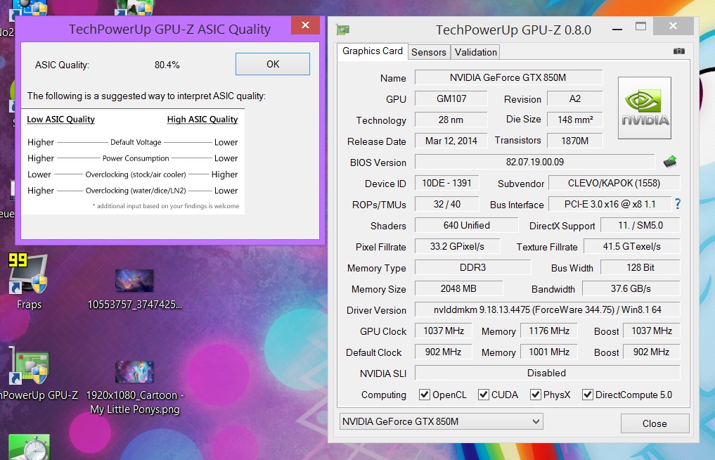

Hab mal mein GTX 850M was getaktet, die skaliert verdammt gut beim Memory Clock, schade das ich nicht noch mehr draufgeben kann.:D
Standard: http://www.3dmark.com/3dm/5150369?
maximaler GPU Takt mit Standard Memory Takt: http://www.3dmark.com/3dm/5151430?
Maximaler GPU Takt mit maximal möglichem Memory Takt (mehr als + 175 MHZ ging leider nicht): http://www.3dmark.com/3dm/5152816?
FPS in Far cry 3 sind auf Mittel Settings ohne AA von 38 bis 46 auf 50 bis ca. 60 gestiegen, war zwar schon gut spielbar aber so spielt es sich schon viel flüssiger auf dem Lappi.
Wie liest GPU-Z überhaupt die GPU Qualität aus?
Anhang: Grad Audiosurf2 getestet. Der Stadion Skin läuft jetzt mit konstanten 60 FPS auf hoch, wo der vorher nur mit 40 FPS unspielbar war *freu*:)

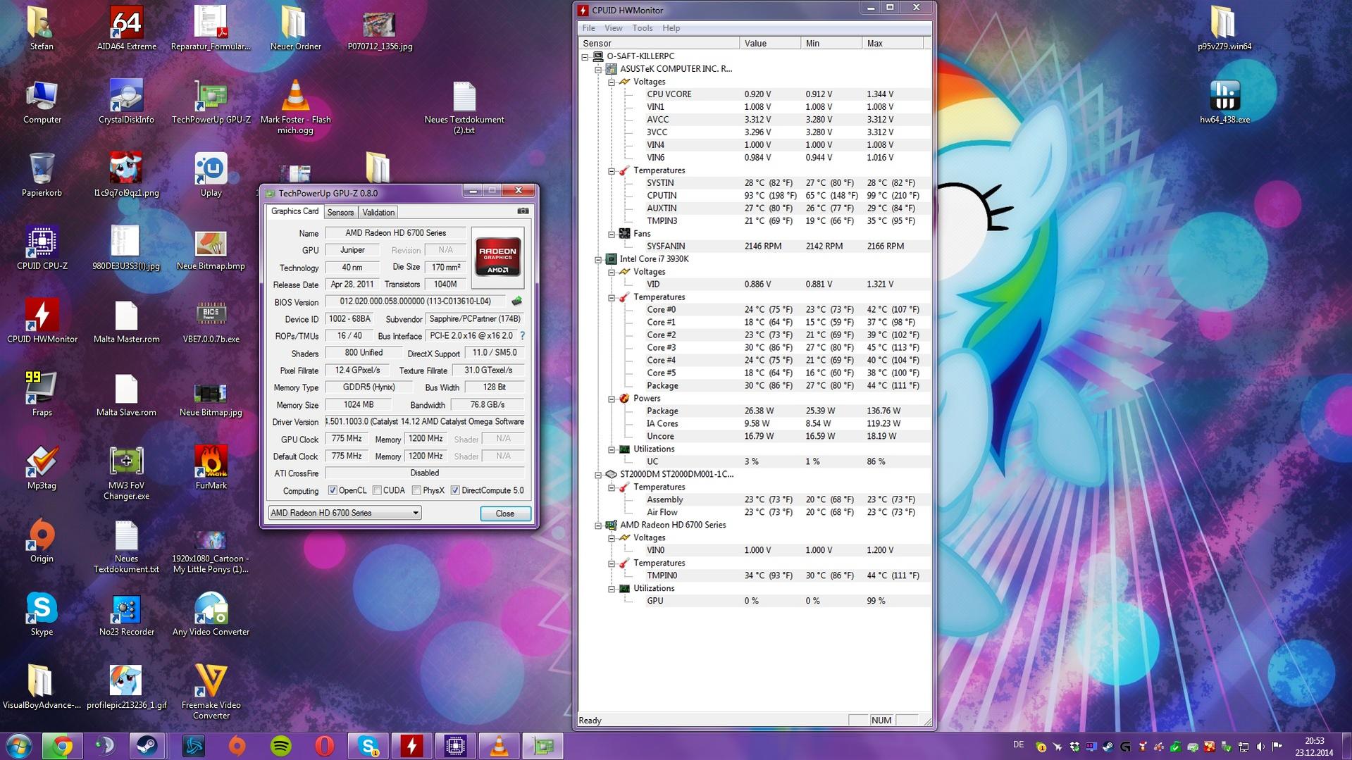

Kumpel hat grade eine 6770 die ich reinbekommen habe repariert, siehe hier: https://www.computerbase.de/forum/threads/6770-rein-bekommen-und-defekt.1427718/#post-16730353
