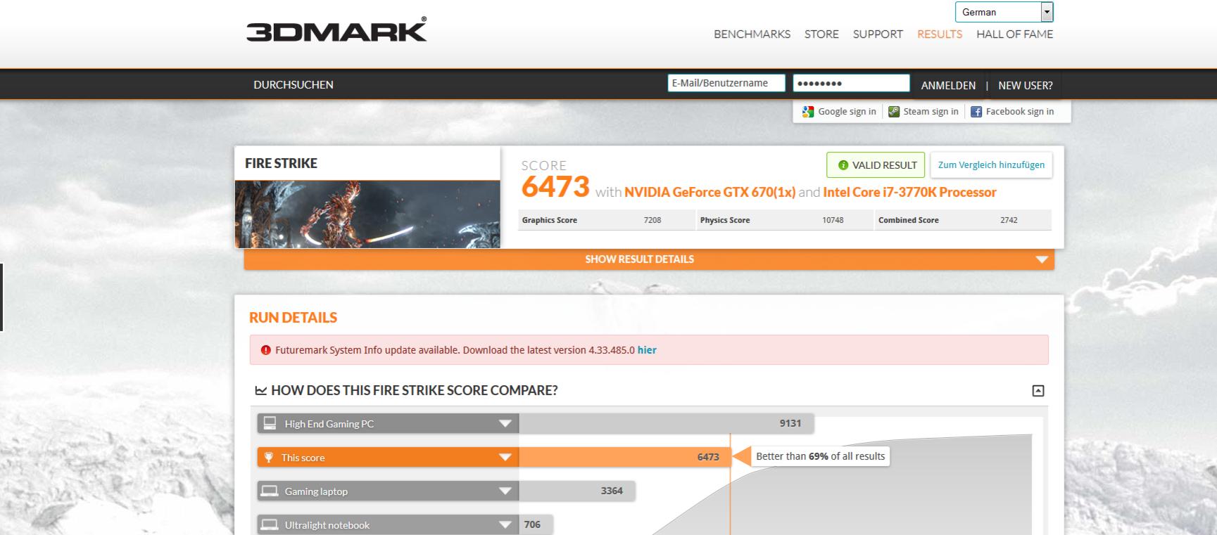

Was mir gerade aufgefallen ist, als ich den Fire Strike Extreme laufen ließ, ist, dass mein Score jetzt deutlich über dem des "High End Gaming PC" liegt.
Auch wenn ich beim normalen Fire Strike mehr Punkte haben sollte, scheint sich das bei meiner Auflösung (2560x1440 @144hz) zu relativieren.
Sehe ich das richtig, oder denkt Ihr dass mir durch meine CPU, Ram und Mainboard mir zu viel Potenzial verloren geht.
Vielen Dank für eure Hilfe.
Hier der Link: http://www.3dmark.com/fs/3580515
Ich würde das nicht an einem Benchmark festmachen. Entweder Du hast in Deinen Games genug FPS, oder Du hast sie nicht. Ob der Bench da Potential verschenkt oder nicht ist völlig irrelevant.
Und falls Du zu wenig FPS haben solltest: Dann schauste Dir beim zocken Deiner Lieblings-Games einfach die Graka-Auslastung an.
Graka voll ausgelastet: Graka zu lahm
Graka nicht voll ausgelastet: CPU zu lahm.
So einfach isses, ohne je einen Benchmark laufen zu lassen.
Denn Deine Games fordern Deinen Rechner völlig anders als EIN (ich schreibe das extra groß) Benchmark.
Ich meine was bringen Dir die Benchmark-Punkte wenn Du zb. nur ARMA3 oder DayZ zockst? Diese Games sind so dermaßen CPU-Lastig dass kein kaufbarer Prozessor da auch nur annehmbare FPS bringt. Ist natürlich ein Extrem-Beispiel. Aber ich will ja auf etwas raus. Nämlich: Vergiss die blöden Benchmarks und fang an Deine Games zu beobachten. Eine Graka z.b. bekommt man immer klein. Da gibt es kein verschenktes Potential. Es gibt nur User die nicht beobachten oder sich mit den Einstellmöglichkeiten die einem das Game und der Treiber bieten nicht auseinandersetzen.
