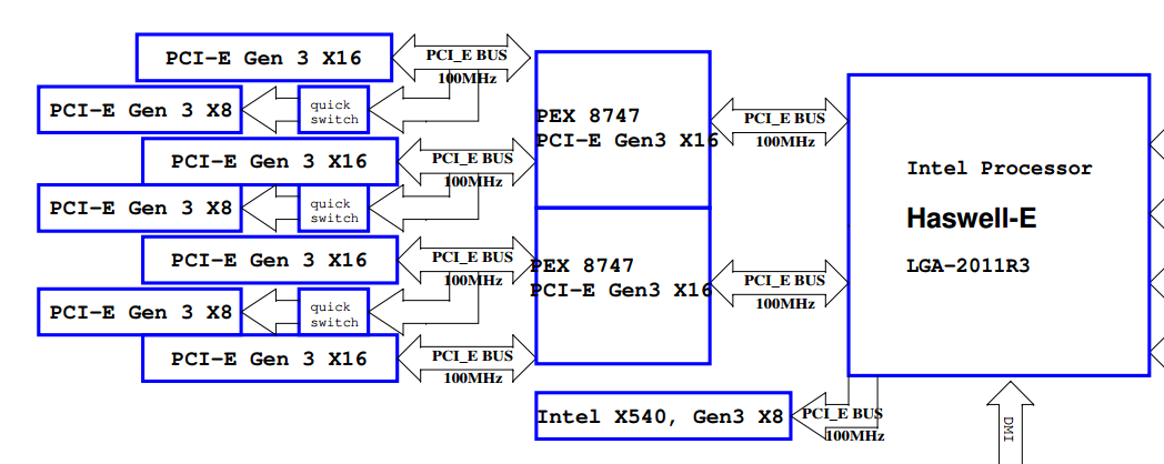

Das Extreme11 ist so teuer weil es 2 x embedded PLX PEX 8747 drauf hat.
Das ist ein Multiplexer-Chip der die CPU-Bandbreite aufteilt auf mehr Lanes als tatsächlich vorhanden sind.
Die Dinger sitzen z.b. auf 1-Slot-Multi-GPU-Karten wie der GTX690 drauf. Machen nix anderes dort.
