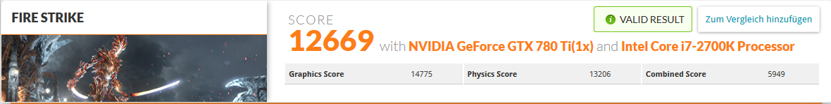

Ist meine Punktzahl ok?
i7-2700k @5,4
GTX 780 Ti @1500/2000
Das sind sehr gute Werte! Besonders "die Bitch" @5,4GHz als auch die Taktraten von deiner TI. Summa summarum ...der Hardware als auch Taktraten entsprechend ... :-)

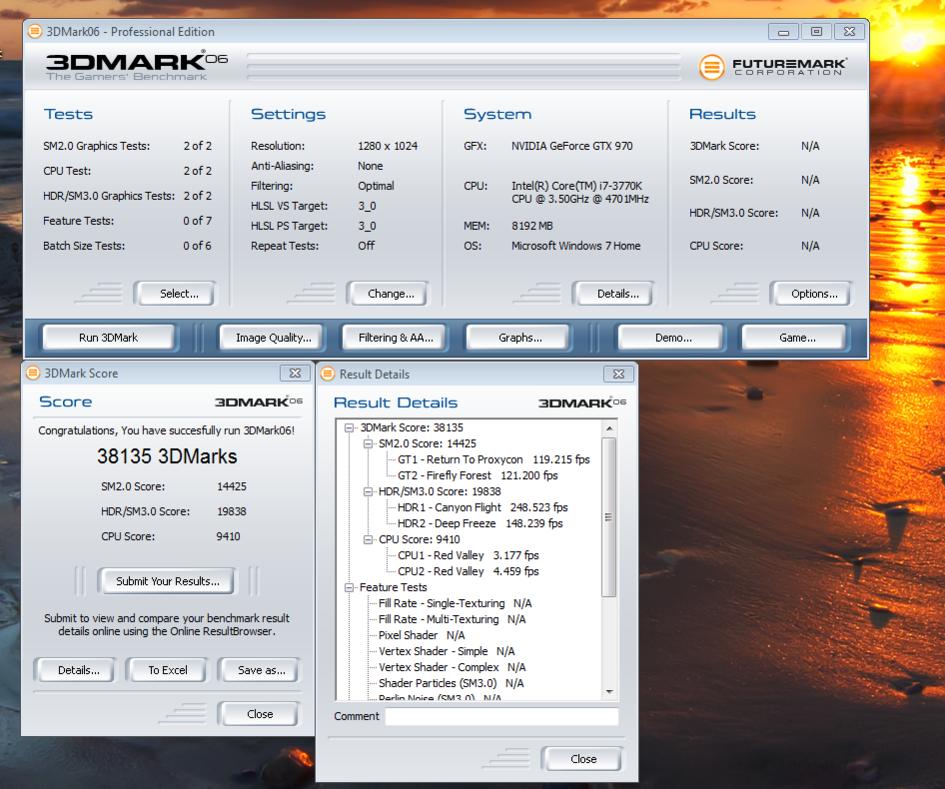

Der Hardware entsprechend, wobei ich die CPU-Score für einen Haswell 6Kerner/12Threader etwas dürftig finde. Meine GPU taktet in dem Bench, speziell die GPU-Tests, gelegentlich runter, da die GPU-Auslastung so gering ist.^^ Man könnte zwar gegensteuern per NV-Panel (Höchstleistung statt adaptiv), aber ich habe
es nicht getestet. Prozi taktet mit 4,7GHz & die GPU mit 1,5GHz u. der Speicher mit 4000*2 MHz :-)
