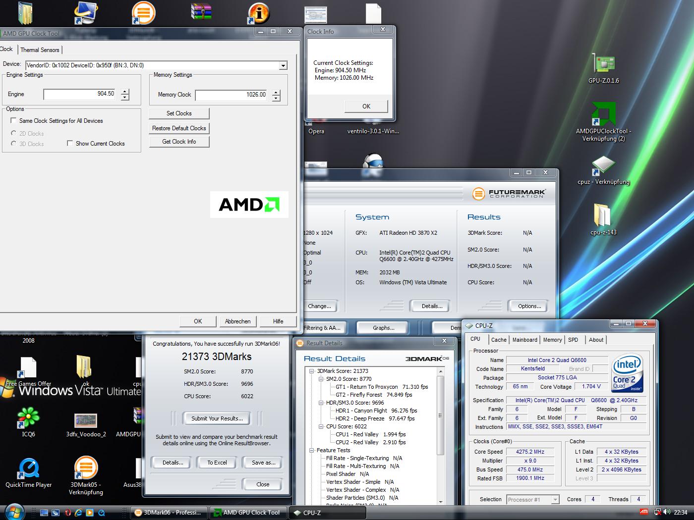

<-- kommt mit einer OC GTX und einem 4,4Ghz Q9 auf über 15.000.
Schwanzmark06 ist halt nicht mehr so Ultra-Graka-Limitiert :-)
