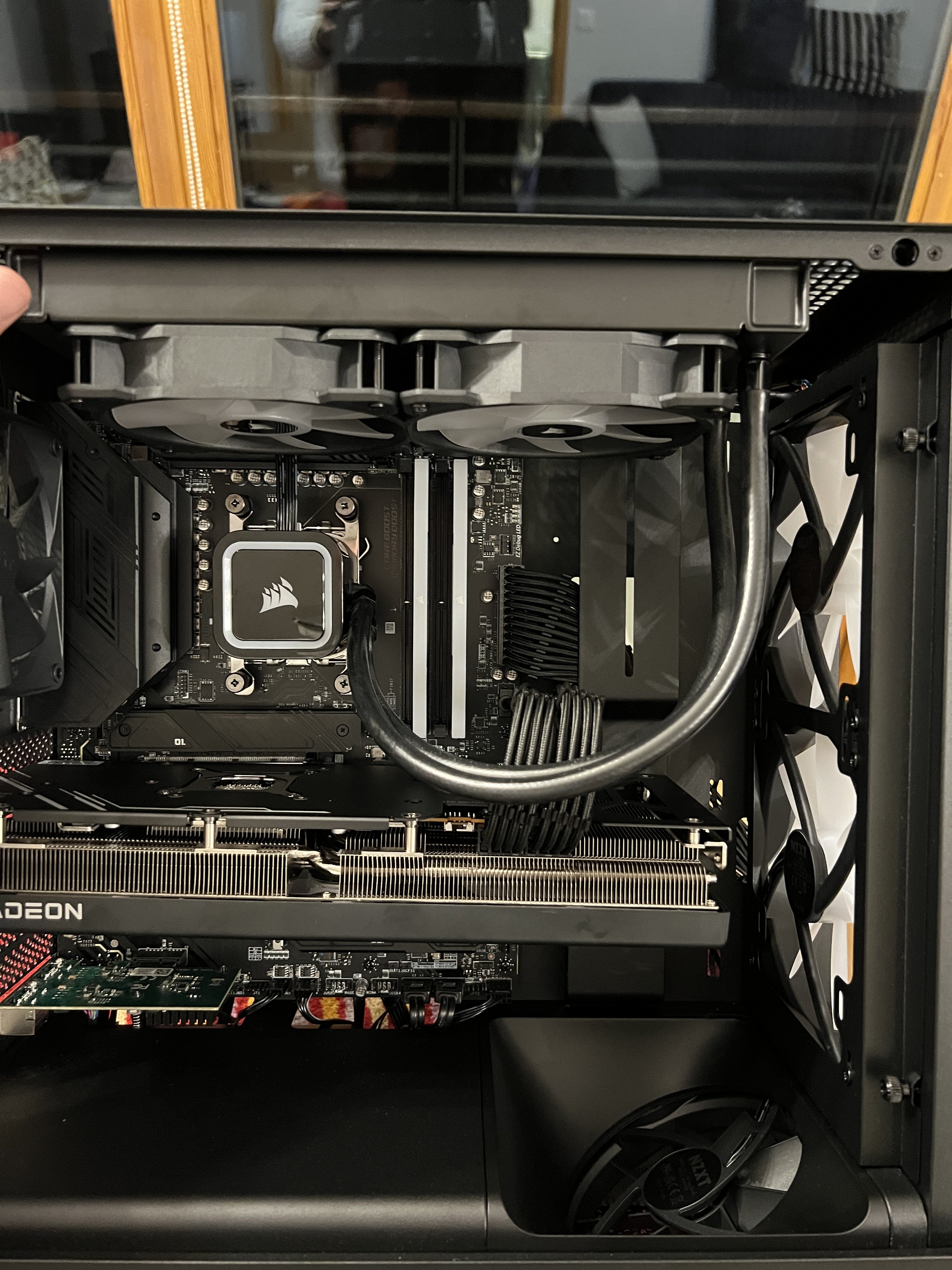

1. würdet ihr die 2x 8 Pin stecker oben oder unten langziehen? Unten geht es nicht 100% gerade weg sondern würden leicht schräg weggehen.

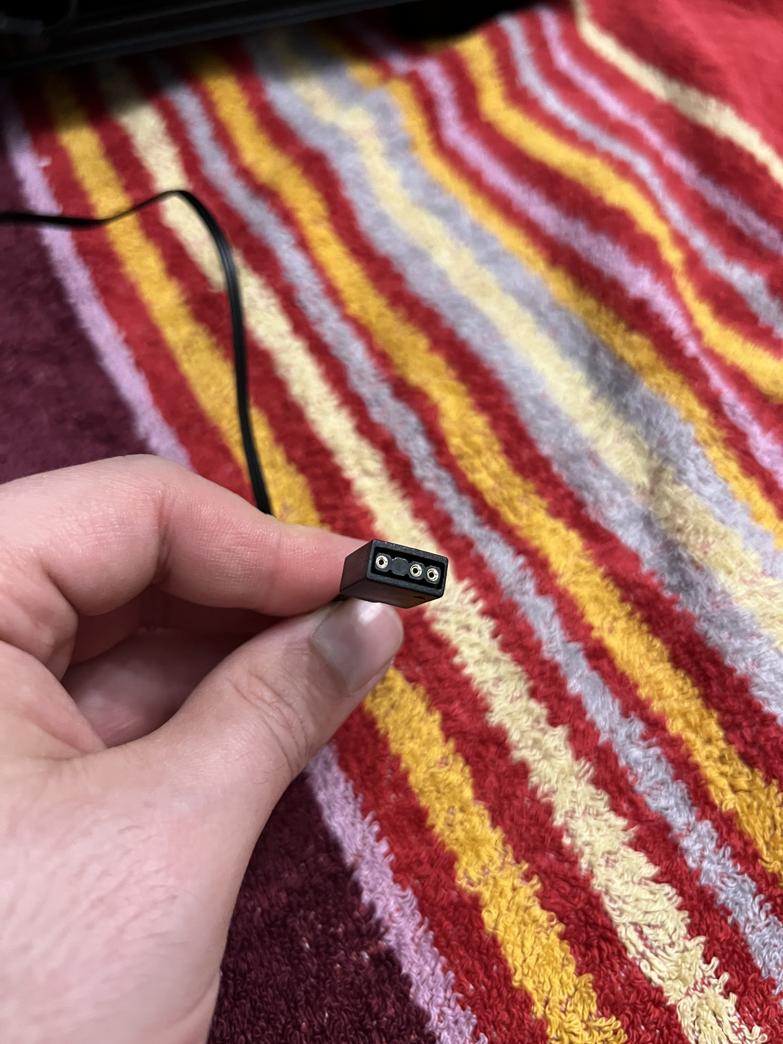

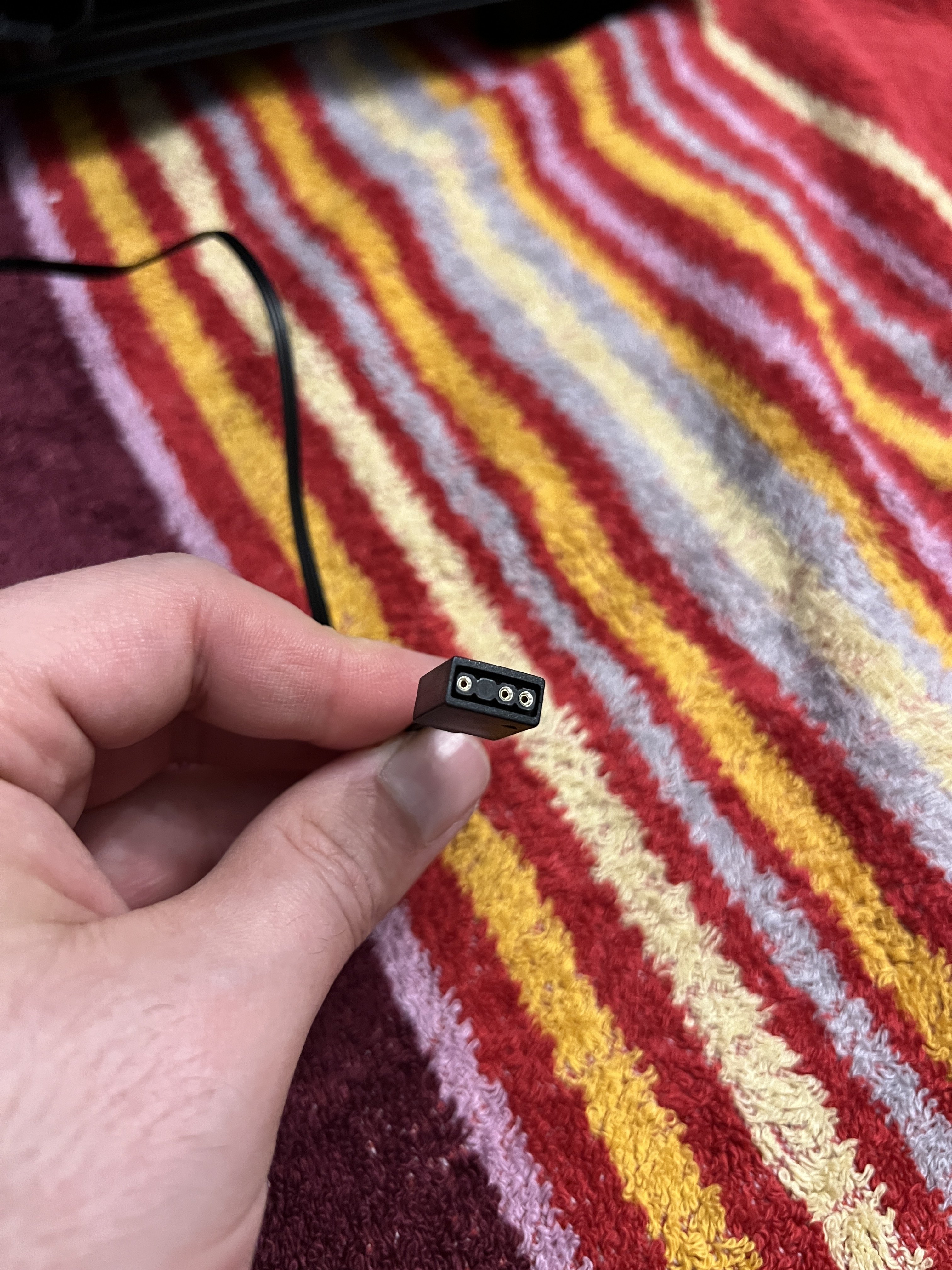

2. von den Lüftern beim NZXT Case ist so ein 3-poliger Stecker übrig geblieben wo ich nicht weiß wo der hingehört. Wirkt für mich nicht das es ans MB kommt.

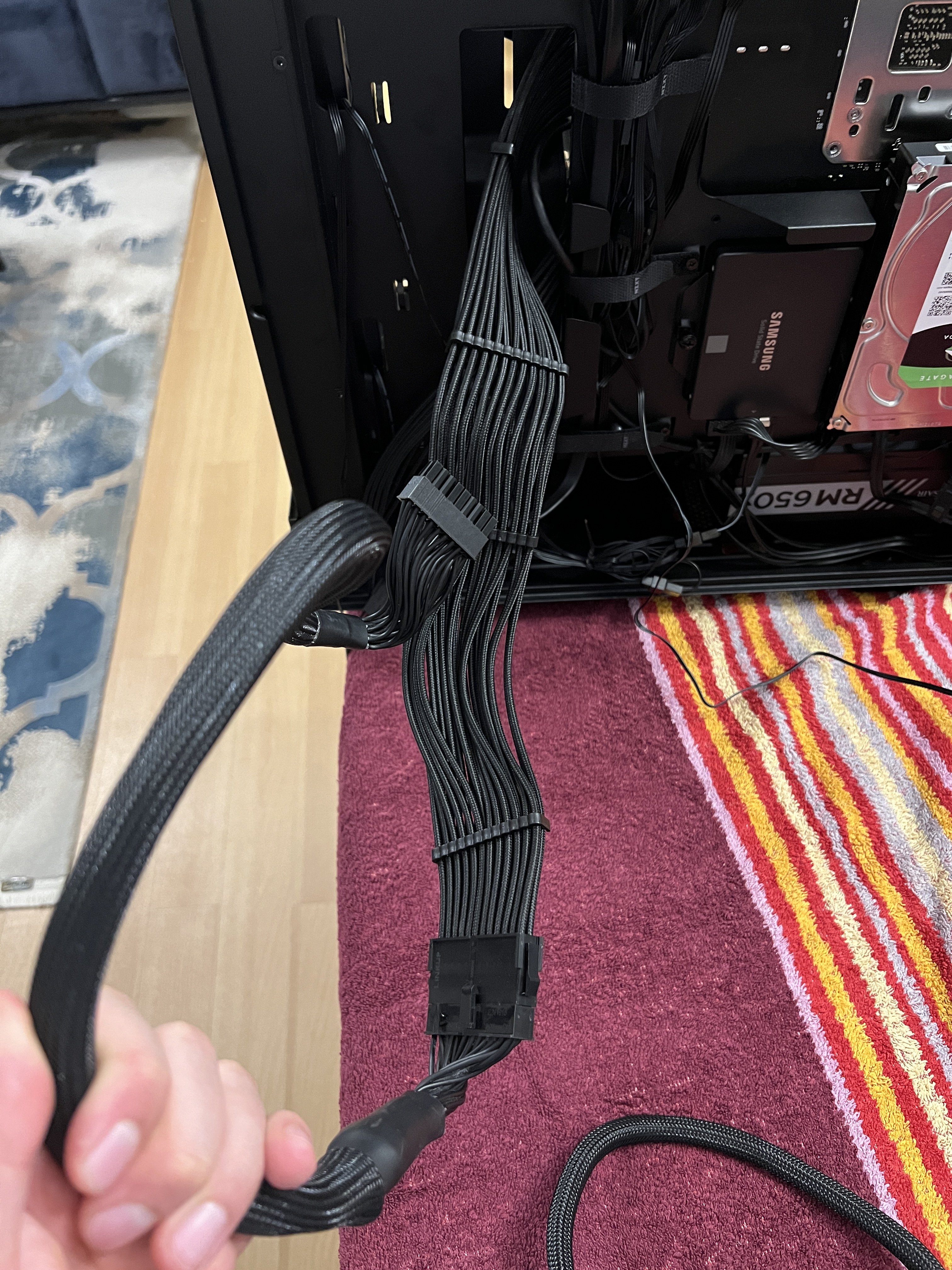

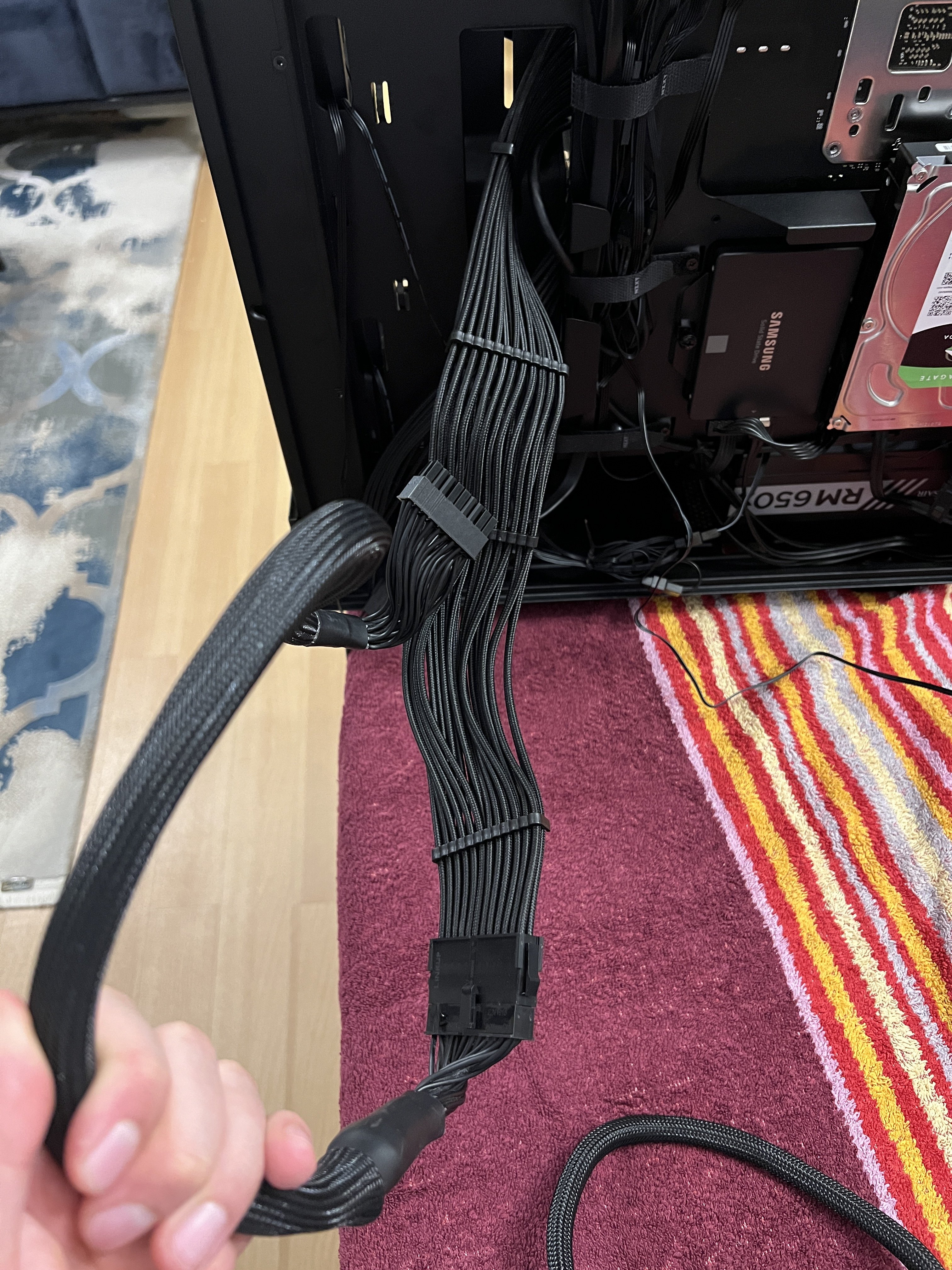

3. wie bekomme ich den 24-poligen Stecker so verlegt, dass der Straff bleibt und nicht runterhängt? Jemand eine Idee?
