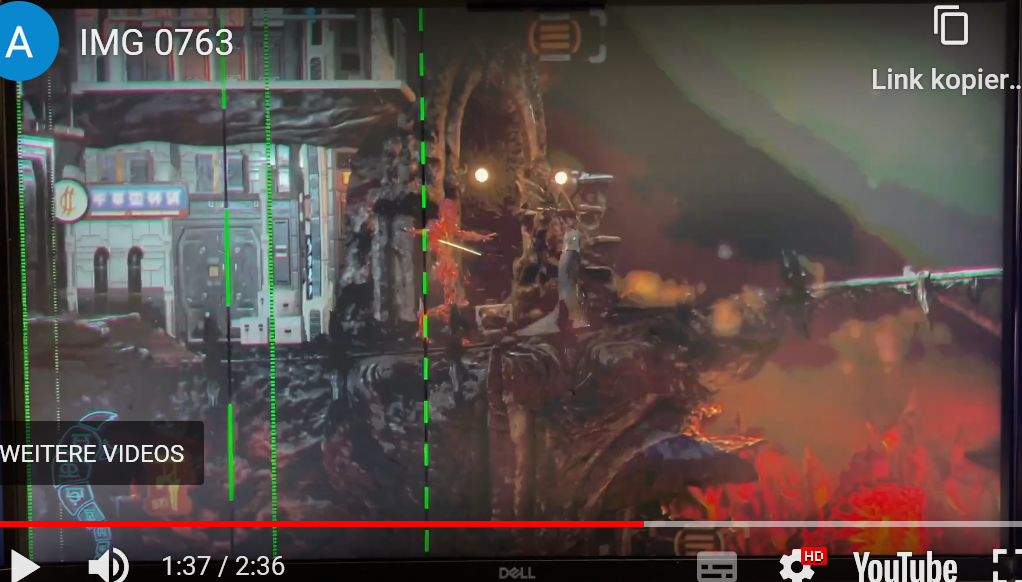

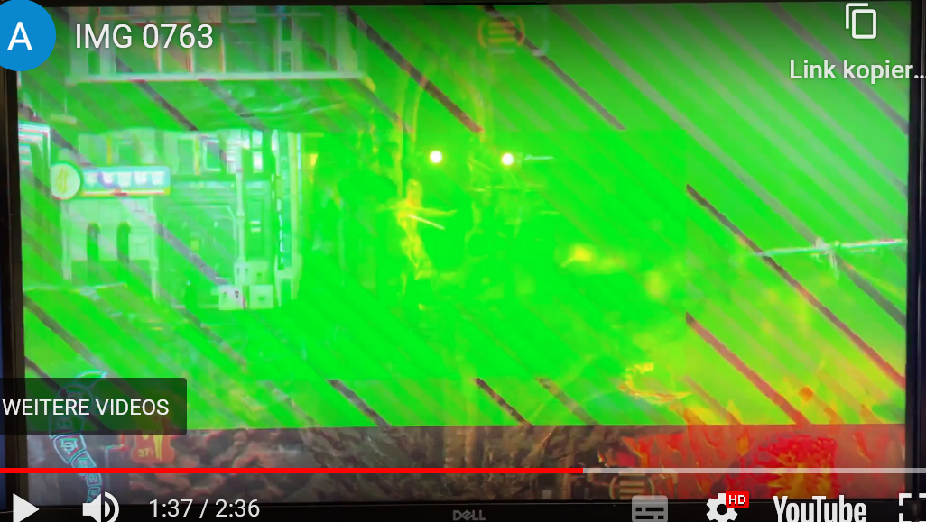

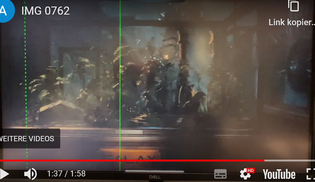

Hier noch zwei Videos von 3DMark, wie es sich verhält
1.
2.

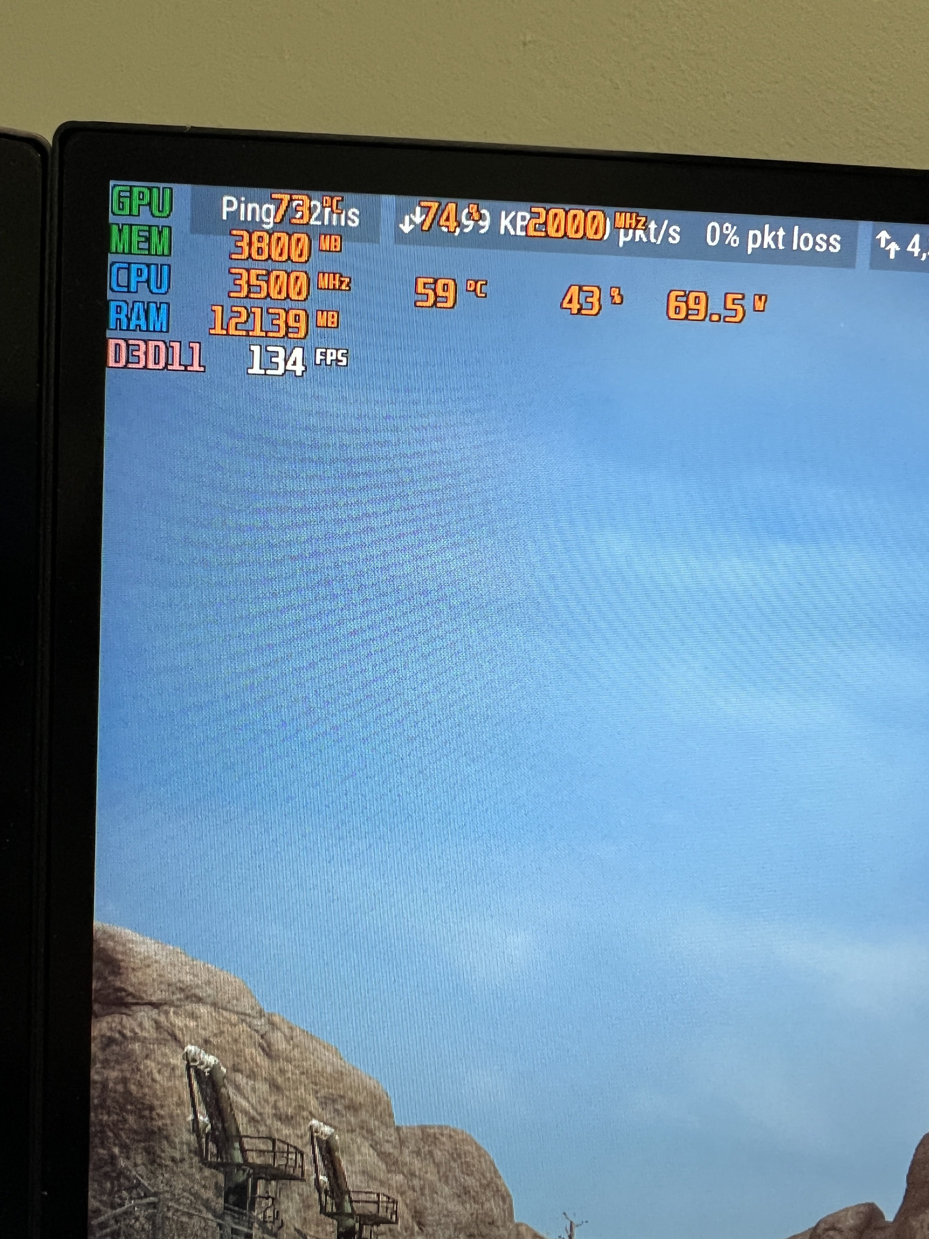

Screenshot aus PUBG:

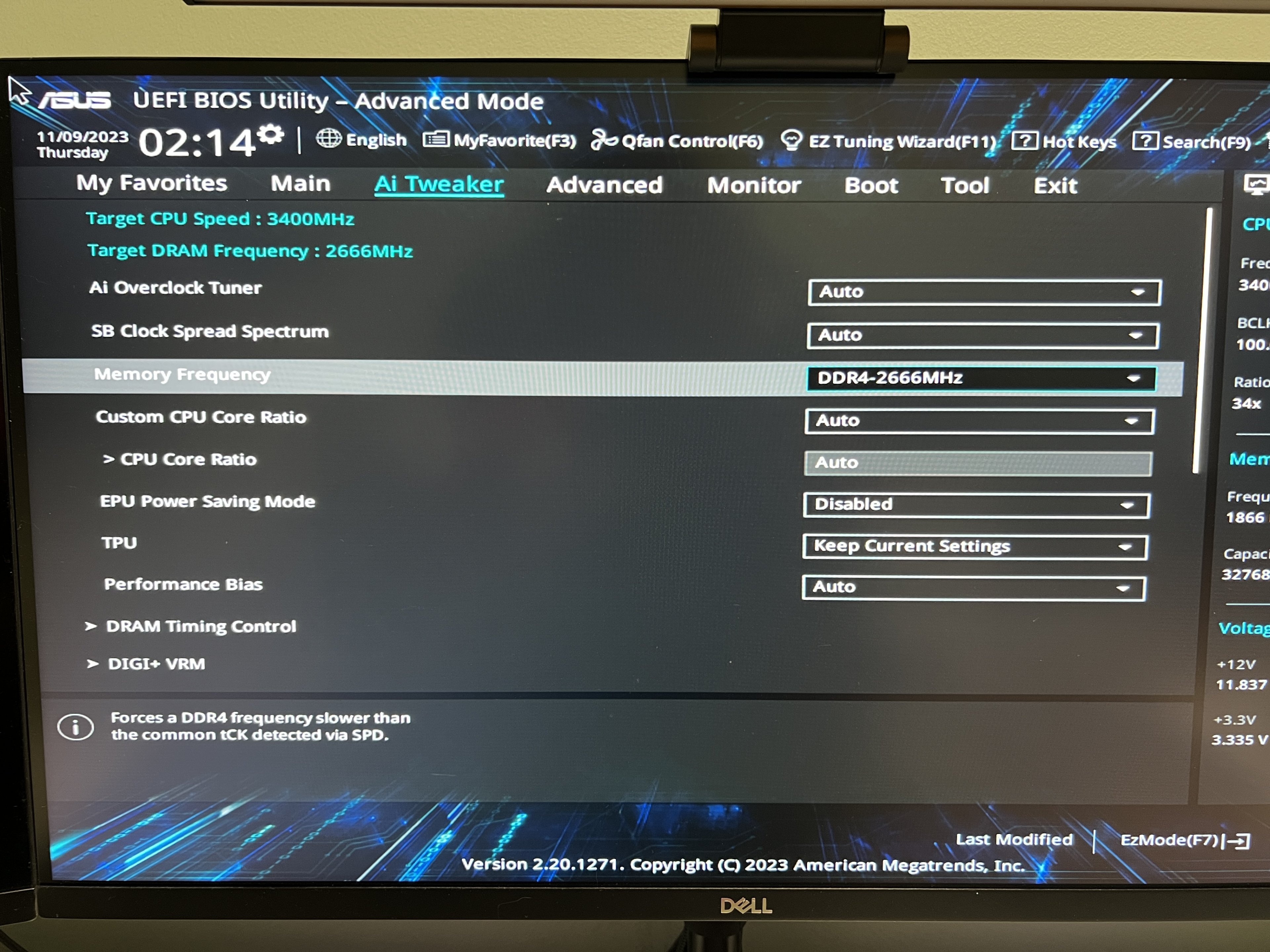

Arbeitsspeicher (RAM): 4x 8GB RAM (G.Skill Flare X // DDR-3200 DIMM // CL14-14-14-34)
Ziemlich sportlich für Ryzen1000, laufen die so wie angegeben?
Wenn ja, würde ich ersuchen den Takt drastisch zu senken, zumindest auf 2666MHz.

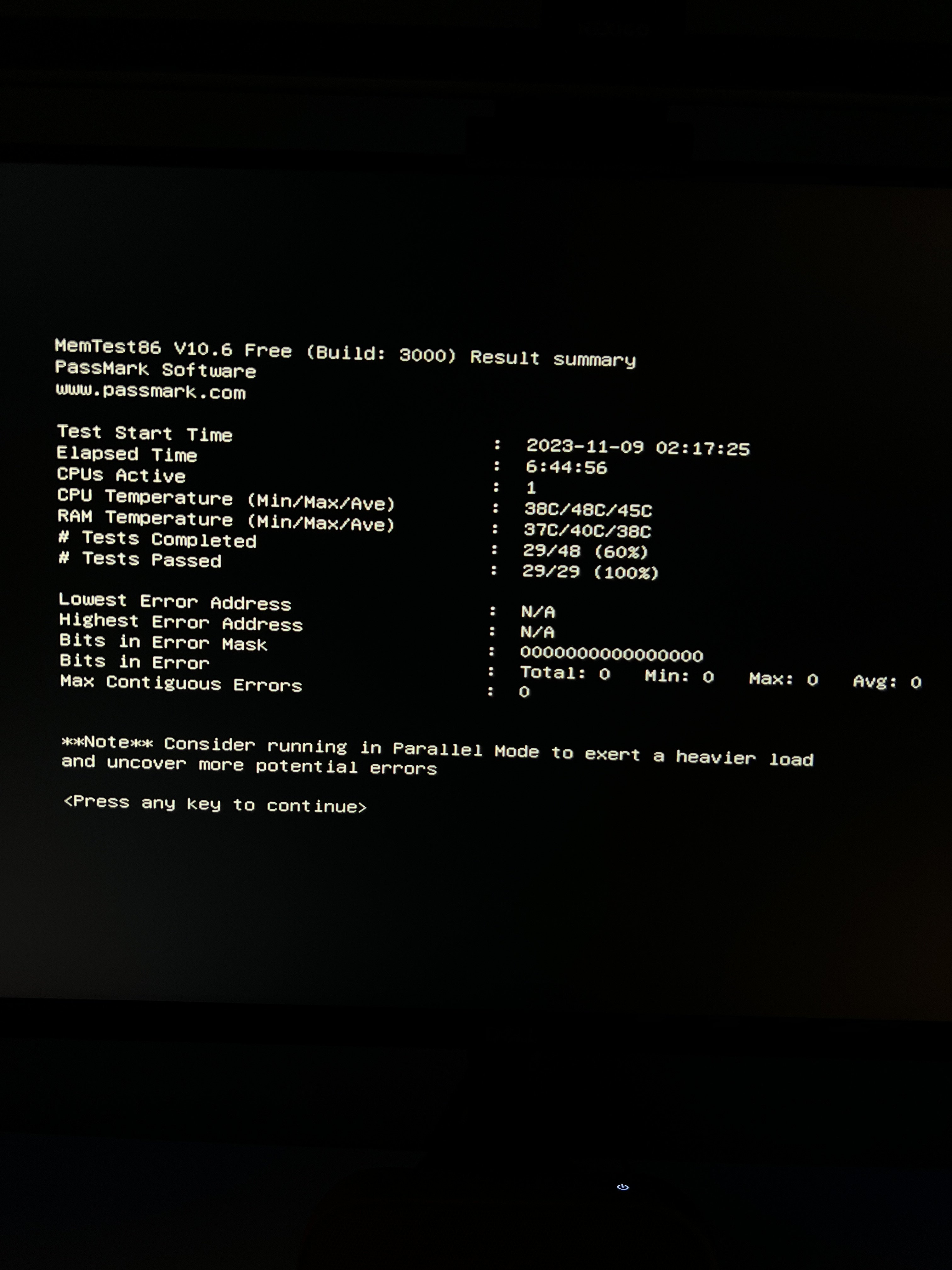

Ich habe gestern Nacht für ca. 7h Memtest laufen lassen. Der RAM wirft keine Fehler, daher würde ich auch auf die Grafikkarte tippen, die dieses Problem verursacht.
Im BIOS habe ich wie von @IsaacClarke vorgeschlagen den RAM auf 2666MHz gedrosselt. Problem besteht jedoch weiterhin, sodass ich hier wieder auf AUTO zurückgestellt habe.

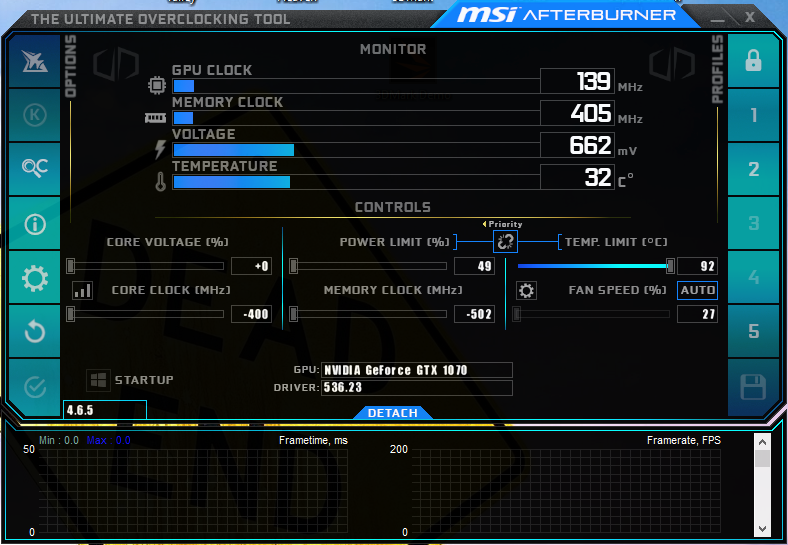

Versuch mal die Spannung auf Standard laufen zu lassen, dafür aber den GPU Core Clock zu senken (zB. runter auf 1500MHz) und die FPS zu begrenzen (z.B. auf 90FPS)

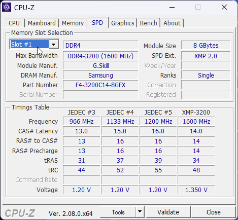

Auto heißt aber nicht 3200mhz sonder 2166mhz.
Ich glaube, man muss im Ai Overclock tuner das Profil des Rams wählen.

Das sagt CPU-Z zum RAM aktuell. Die Zahlen für die Slots 1-4 sind alle identisch.
Hab ich gemacht. In der NVIDIA Systemsteuerung die Bildschirme auf 60MHz runtergesetzt und im AB im CoreClock -50MHz eingestellt und gespeichert. 3DMark lief mit ziemlich heftigen Rucklern einmal durch, nachdem der Benchmark fertig war bin ich auf dem Desktop gelandet und da ist dann der gesamte Rechner eingefroren. Konnte nur noch Resetten.
Beim zweiten Versuch stürzt 3DMark von beginn an direkt ab. Könnte es möglich sein, dass die Grafikkarte an sich einen defekt o.ä. hat?
Reaktionen: Sinatra81
Auch bei -200 stürzt das 3DMark direkt ab. Ich probiere es gleich nochmal mit einem Game aus.

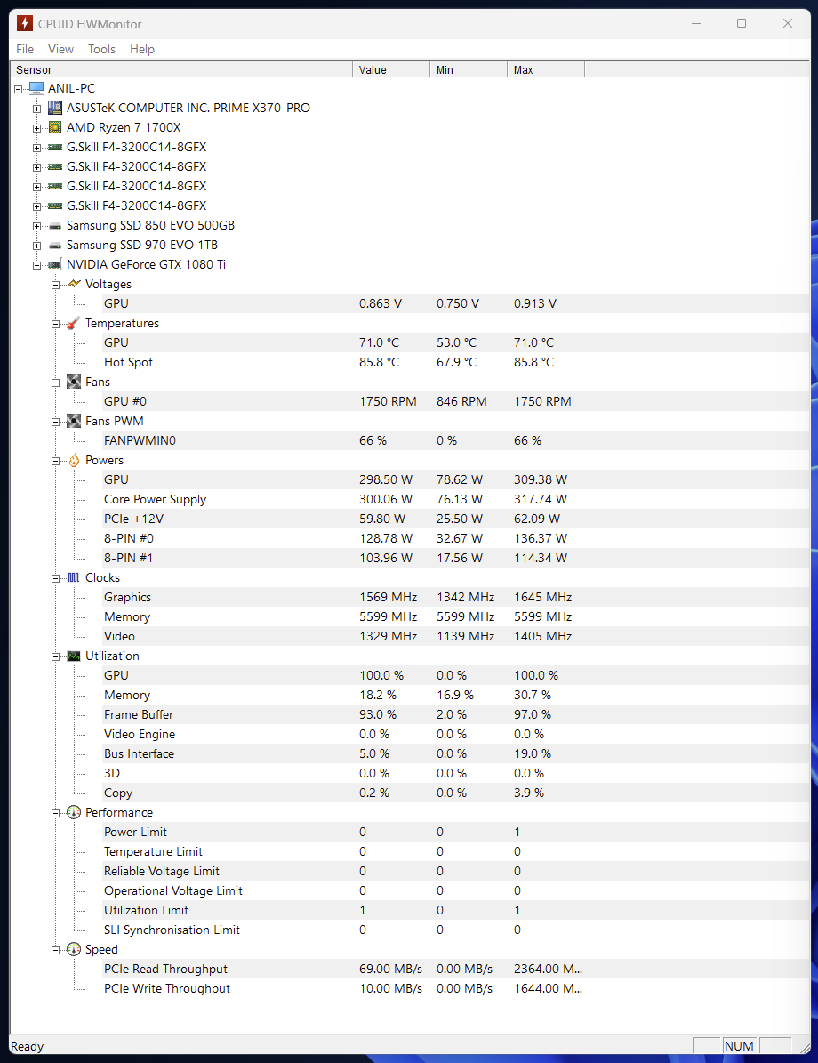

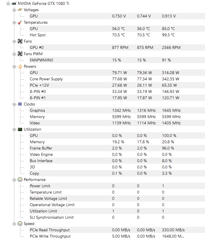

Dann wird es zeit mal HWMonitor zu installieren und unter anderem die Stabilität der Spannungsversorgung an zu schauen, die KÖNNTE ebenfalls schuld sein an sowas.
Temperaturen spielen auch eine Rolle, gerade bei der GraKa -> Furmark bietet sich hier an im Burn-In Test wegen dem hübschen Temp-Grafen unten dran. HWMon gleichzeitig laufen lassen zeigt dann auch die "Gesundheit" der Spannungsversorgung GraKa Seitig bzw. der 12v Rail allgemein. Bricht diese stark ein ist das NT Schuld.
Reaktionen: F!r3f0x

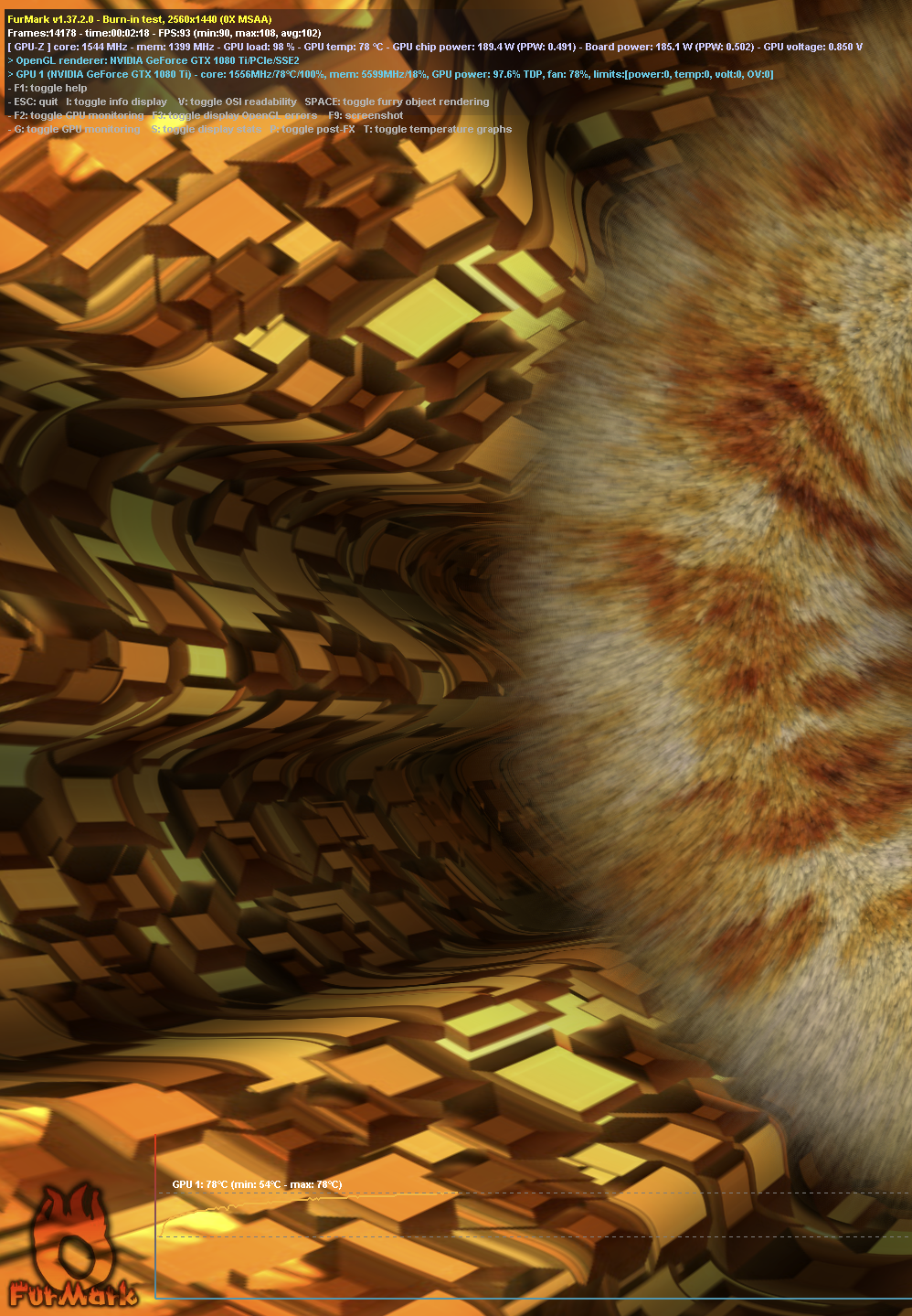

@NatokWa
Ich lasse Furmark gerade laufen, sieht soweit OK aus.
Auf welchen Wert muss ich genau achten?
EDIT: Nach 20min habe ich abgebrochen. Furmark läuft ohne Probleme. Temperaturgraph steigt auch schön linear in einer Kurve an.

Vielleicht ja ein Auflösungsproblem, Vollbildproblem, Kabelproblem so was in der Richtung. Standardsettings bei den Anzeigeoptionen in der Nvidia Systemsteuerung oder was spezielles?
Mach ich den Benchmark, hab ich keine Grafikfehler beim Starten der Benchszenen wie im Video.
Testen würde ich dann zuerst rigoros im AB, Power und Takt GPU/RAM senken was die Regler max hergeben. Also Schonmodus für die Karte. Der Bench läuft auch so prima, halt bissl weniger Grafikscore.
