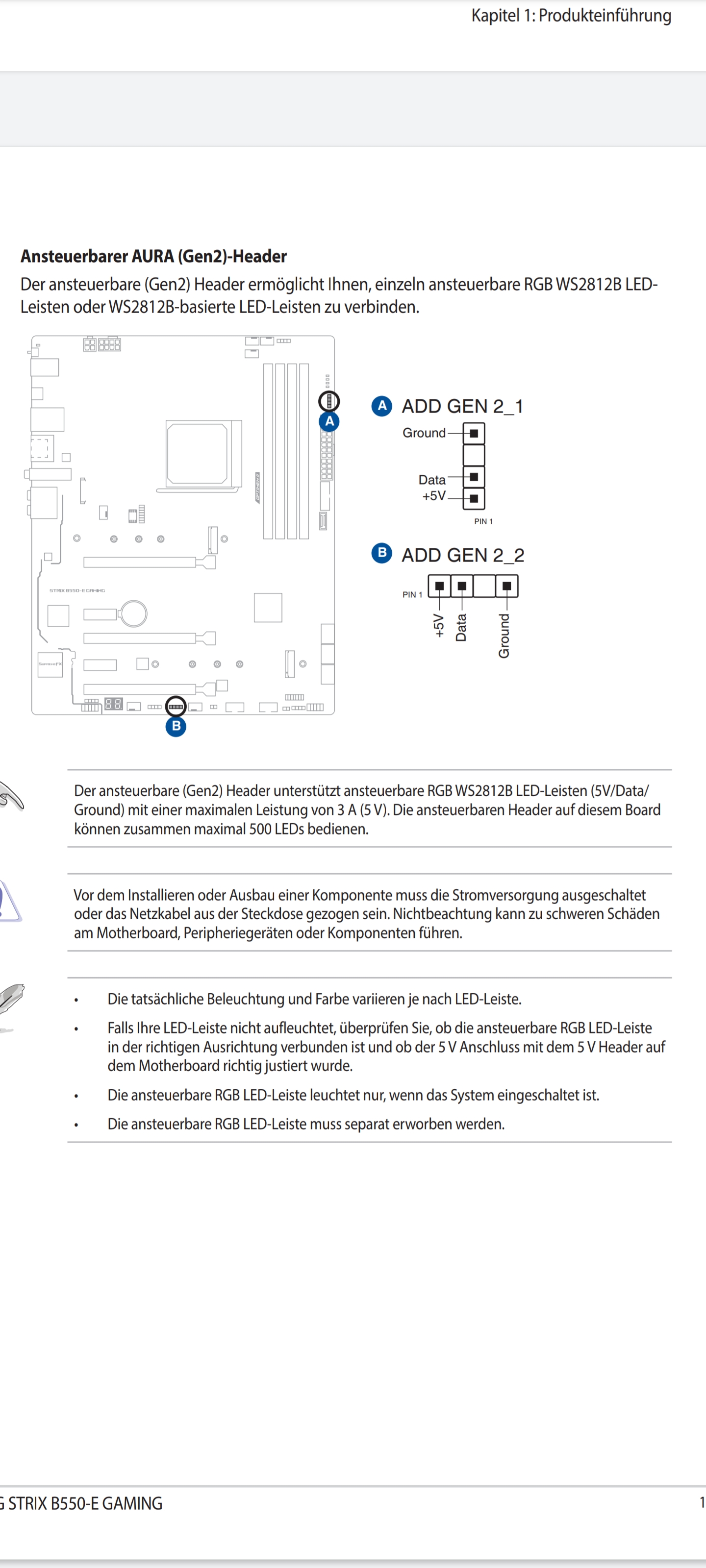

Die Anzahl der Lüfter ist irrelevant. Wichtig ist die gesamtanzahl der LEDs. Wieviele der Anschluß an deinem Mainboard packt steht im Handbuch deines Mainboards.

Das wären also 250 LEDs pro Anschluß wenn ich das richtig verstehe.. hab mal bei Alpenföhn nachgeschaut aber leider steht dort nichts von der Anzahl Rgb. 250 scheinen bei 8 Lüftern recht wenig.. ich werde besser nen Hub mit Sata Strom kaufen um sicher zu gehen..[/QUOTE]

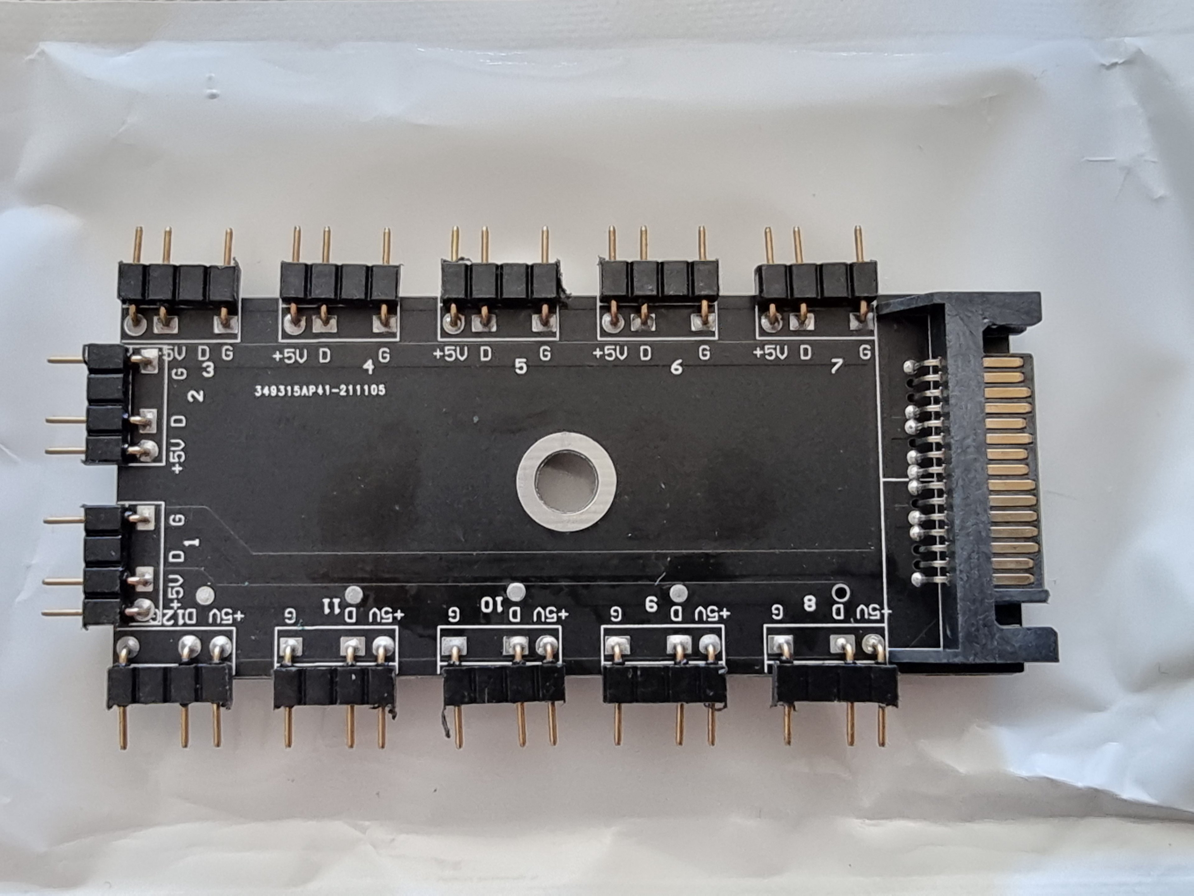

Habe heute den Rgb Splitter bekommen. Bin mir nicht sicher welche Belegung zum Mainboard geht? Kann mir da einer Helfen?

Dokumentation ist zumindest sehr dürftig. Hab auch nichts gefunden.
Scheint aber so zu sein, dass entweder Nr. 1 oder Nr. 12 ans Mainboard gehört. Würde ich wohl einfach ausprobieren.

Meinst du da kann nichts passieren? Ich meine das der Hub Strom ans Mainboard schickt? Kenne mich damit nicht aus darum frag ich lieber bevor mir die Hardware grillt...
Bei diesem ist der obere linke [Bild2] Anschluß klar für das Mainboard. Vielleicht zurück schicken und diesen nehmen?
Die 3-Pin-Stecker kann man eigentlich nicht falsch rum anschließen. Oder anders gesagt, so lange du die Polarität nicht vertauscht kann da nichts passieren.
Der ist zumindest auf den ersten Blick besser gemacht.

Ok vielen Dank...Habe jetzt den Lamptron bestellt...
